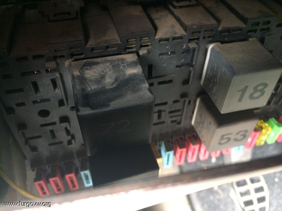

Hola a todos! yo tengo un problema similar pero la mía no lleva el 109. Es una 2.4D del 92 y lleva los siguientes relés:
72-18-21
19-53-60
Cual correspondería en mi caso??

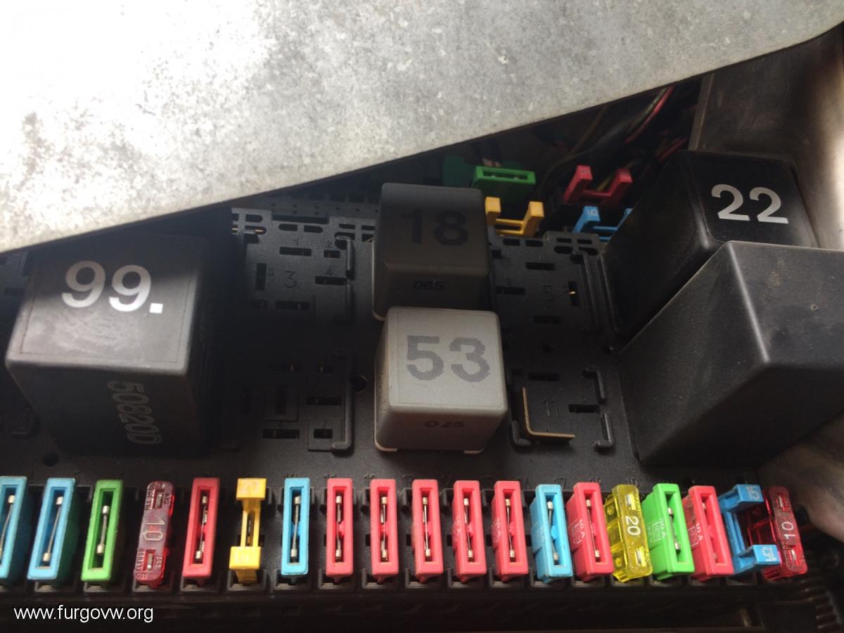

Buenas! En nuestro caso tampoco tenemos el 109! Tengo estos:
22-18-22
99-53-y uno sin numero pero que corresponde a las bujias de precalentamiento.
Alguien nos puede ayudar?
Estamos en Perú y la furgo no quiere arrancar! 😱
Gracias!!!

le llegan 12v a la electroválvula de corte de la bomba? en tu caso el cable que alimenta la electroválvula de corte pasa por el relé de precalentado, la patilla 4/86  o si es el caso, de un relé antiarranque (175) situado en el centro del salpicadero, por detrás de la zona donde está la radio
mmviatges
ok! Muchas gracias! Si, encontré ese relé, pero no era eso tampoco. Al final hemos descubierto que no arrancaba, no se muy bien por qué, pero creemos que se fue de tiempo la correa de la bomba. Nose, la furgo se apagó de golpe, como pasa con el famoso relé 109, pero resulta que nuestra furgo no tiene!!! ajjaaj sino, quizá todo hubiera sido más facil!
En fin, muchas gracias por tu comentario. Seguimos en el mecánico! Esperamos que por poco tiempo! Un abrazo!
