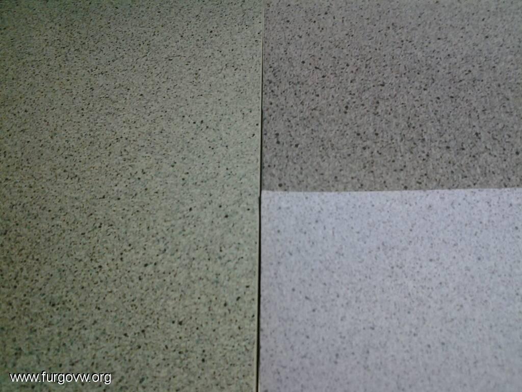

Si, está claro que mi mi~~~~ de impresora saca los tonos mal.
Hoy me han dejado imprimir la imagen sin retocar nada en otra impresora y aunque ha salido algo oscura no tiene tonos azules.
A la izquierda el rectangulo grande es la tapa "original" de la nevera. Los otros dos rectangulos las impresiones.
La algo oscura y la menos azulada que he conseguido con mi mi~~~~ de impresora.
