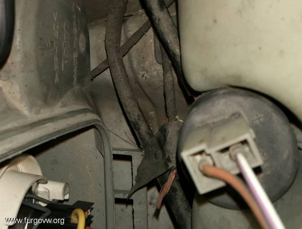

Dónde va el tornillo a chapa con todos esos negativos comunes?
Enviado desde mi EVA-L09 mediante Tapatalk
T-1000

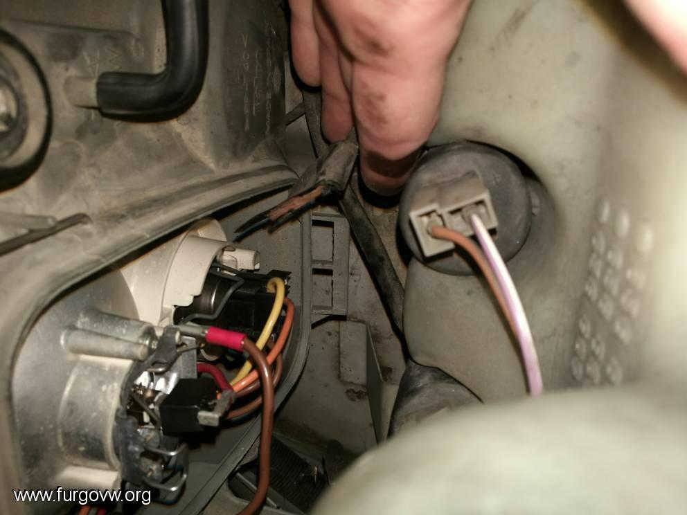

Alguna idea de que puede alimentar este cable?
Tjololo
Hola sin que toque nada,mide entre el cable y chasis y si te da tensión batería ya sabes que es positivo, si no da nada y por el grosor y aspecto parece quizá una masa pero no se aprecia bien,es negro?
crisofilax
Pues por ahí sólo está el sensor de la marcha atrás (mira si está conectado en la caja de cambios (un conector de dos polos muy chulo con rosca) o bien el sensor del depósito de agua de los limpias (está en un lateral).
También podría ser el sensor de velocidad de la caja de cambios si es una unidad sin ABS. pero no te marcaría el velocímetro.
