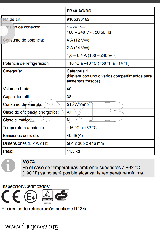

Buenas, me he comprado la Mobicool​ fr40 de francobordo y en principio va a ser el único consumible que llevaré en la furgo. Y no paro de darle vueltas a la instalación de la batería auxiliar. Qué batería recomendáis para cubrir el consumo de la nevera? No suelo quedarme mucho tiempo parado con la furgo. Otra cosa, cuando no estemos viajando y utilizando la batería auxiliar en el día a día hay que desconectarla con un desconectador o se queda para siempre cargándose con el relé?

Anda jejeje y como se yo el consumo, alguien lo conoce? O que batería como mínimo necesitaría.

Esa nevera te consume unos 4amperios cuando funciona el compresor en teoria, con una bateria de 100ah tendras sobre unos 80ah útiles, con una regla de 3 tienes para 20h de funcionamiento del compresor, yo soy partidario de poner una placa solar a la segunda bateria y asi te aseguras el buen funcionamiento de la nevera y batería.
