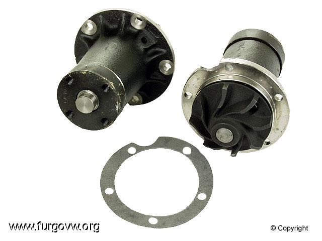

Ahora tengo otro problema, antes de levantar la culata. La bomba de agua esta corroída, he mirado para comprar una pero solo viene el cuerpo, la polea y el viscoso tengo que montar los que ya tengo pero no se como desmontarlo.

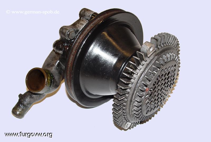

Yo tengo esto asi todo junto

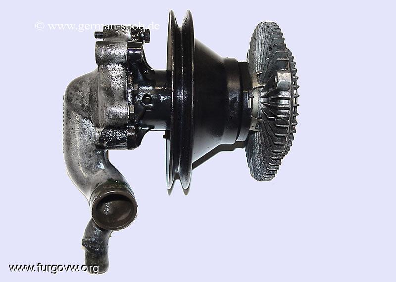

Y solo me venden esto, tengo que separar la polea y el viscoso, como lo hago?
Espero que alguien sepa decirme algo. Saludos

En la primera foto no se ven unas grapas metidas a presión?
En la última foto no se ven cuatro huecos para tornillos y puede que ahí encaje el viscoso con las grapas o...
