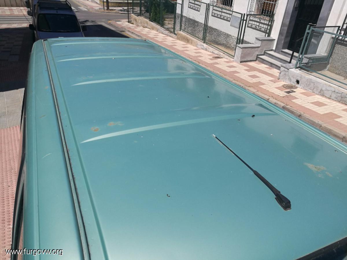

Para sacar de dudas, subo ahora la foto del techo.
Edit: Coñe...que de mierda llevo en el techo jaja
Gracias y saludos.
Gracias y saludos.
Jeje
Que la parte de la placa más cerca del morro de la furgo quede pegada sobre un nervio y no volada sobre las zonas entre nervios del techo
Aerodinamicamente mejor sin marco. Ten en cuenta que son apenas 4 o 5mm frente a varios cm.
El hilo se llama transformar placa rigida en panel plano de 5mm o algo así.
Deja las conexiones hacia atrás de la furgo para poder hacer lo que te digo. Al haber hueco entre nervio y nervio puedes dejarlo al aire y de paso refrigera un poco... pero asegùrarte que no la pisas nunca por ahí( aguanta bastante el cristal pero por si acaso)
Suerte
vitu101
Por cierto
Lo que tienes en el techo parece más oxido que roña .meparto
Háztelo mirar que el óxido no para. Si no tienes pasta para el chapista al menos raspa un poquillo que no se ve profundo en apariencia, y dale un espray que ahi tampoco se ve mucho. O convertidor de óxido y luego cuando seque espray de pintura. Pero haz algo, sobre todo si vas a pegar la placa condenando el acceso a alguna de esas manchas

Y si, resulto ser roña, rascando con tarjeta y como nueva  .loco2 , de todas formas me lo apunto para cuando le revise los bajos...
