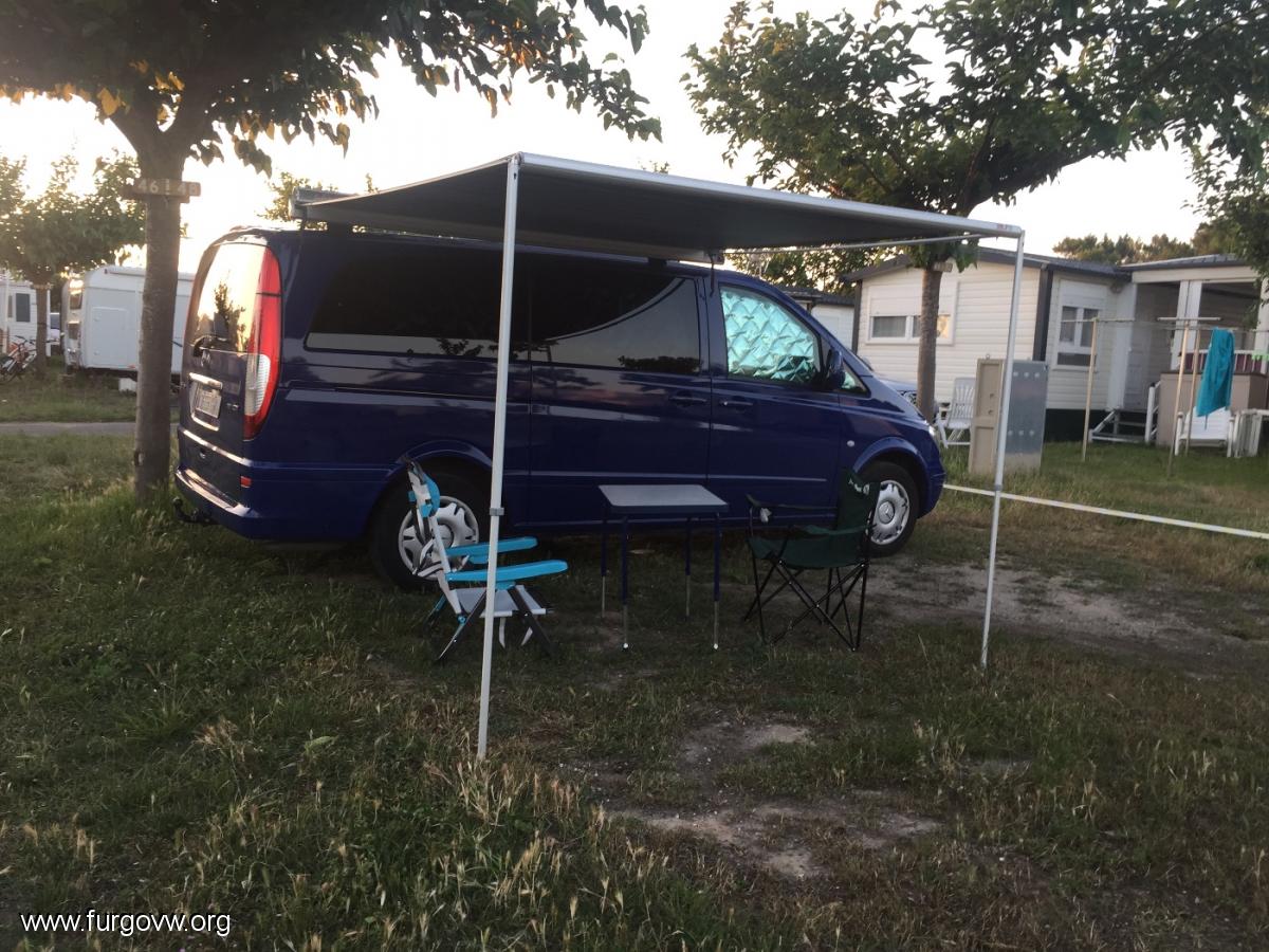

Después de muchos días liado con mil txapuzas, y las que me quedan, os presento a Mertxe, es una Vito 111 del 2009 que compre para camperizarla poco a poco haciéndolo yo mismo y sin prisa, os pondré mas o menos los pasos que he seguido de todas las mejoras que con esfuerzo y mucha paciencia he podido hacer y el resultado final a día de hoy.  :roll:

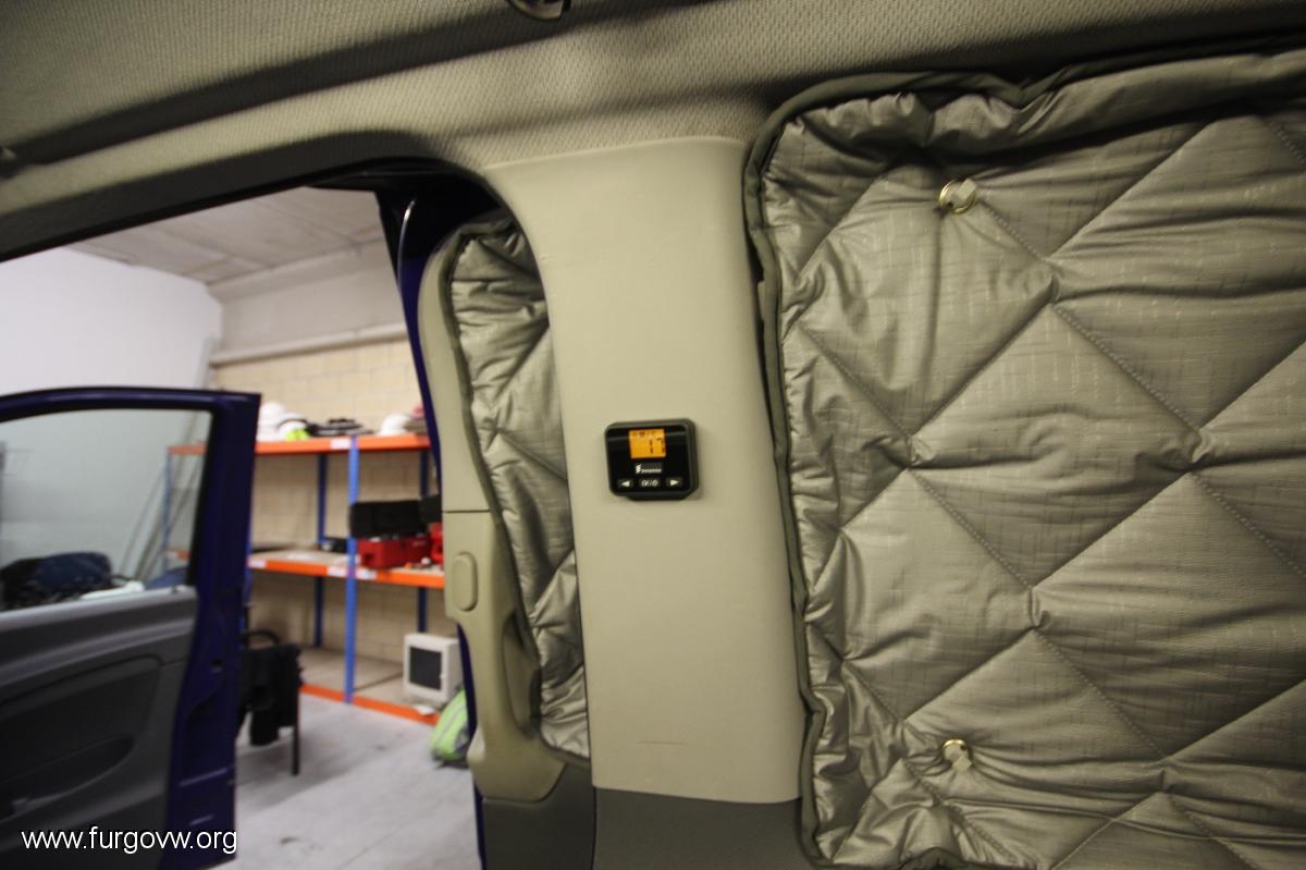

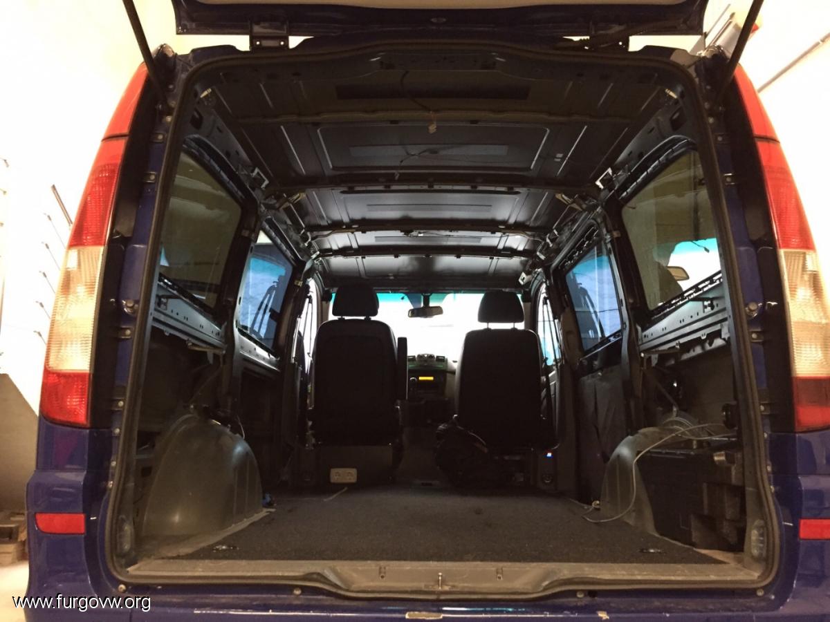

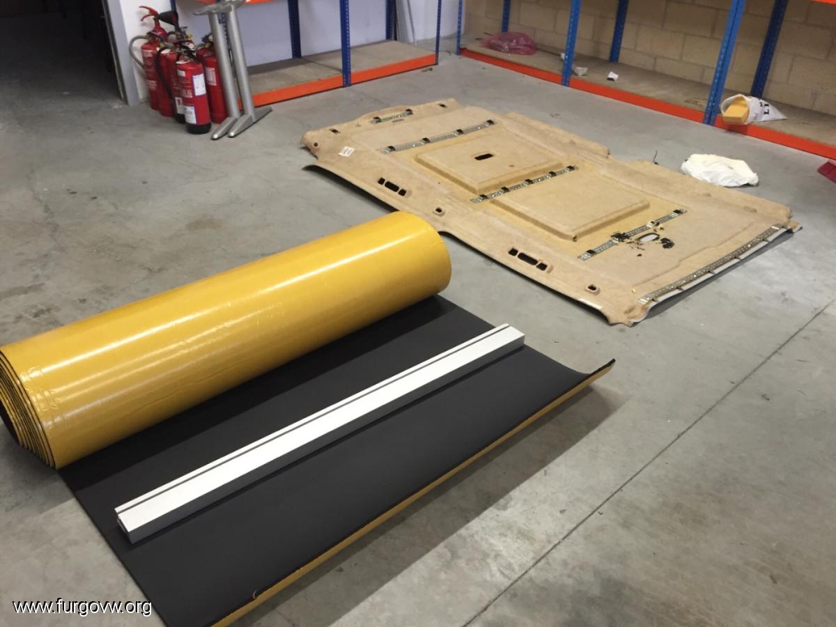

Aislamiento

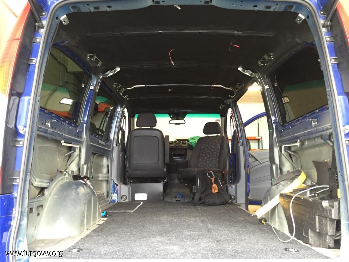

Ya que tengo una mujer MUY friolera aislé la furgoneta con AISLANTE TÉRMICO KAIFLEX 10MM, desmonté todos los paneles y el techo de la furgo y aislé todo el techo hasta el parabrisas delantero y todos los laterales, menos las puertas delanteras, mas o menos utilicé 10m2, es un trabajo largo y siempre te cargas alguna grapa, pero nada que con paciencia y un par de cervezas no se arregle.

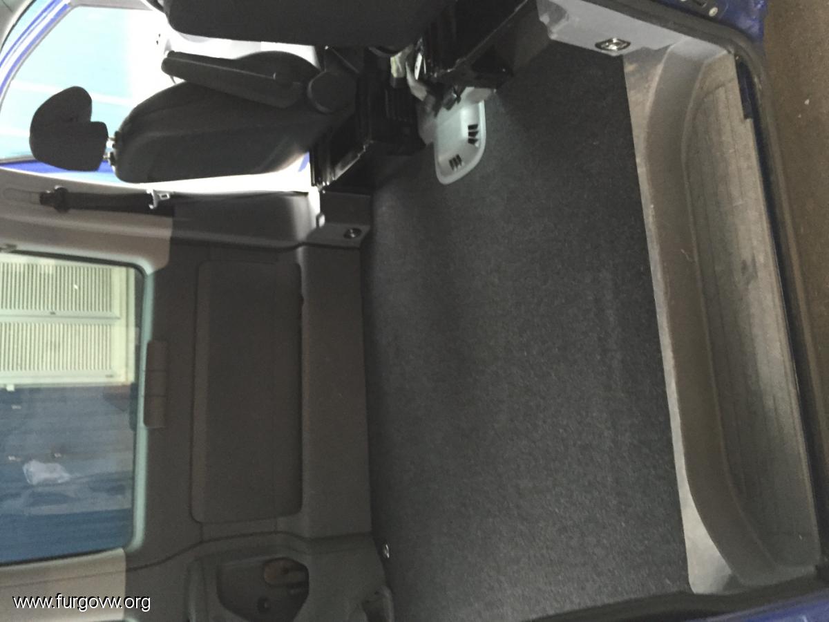

2.   Cubrir el suelo

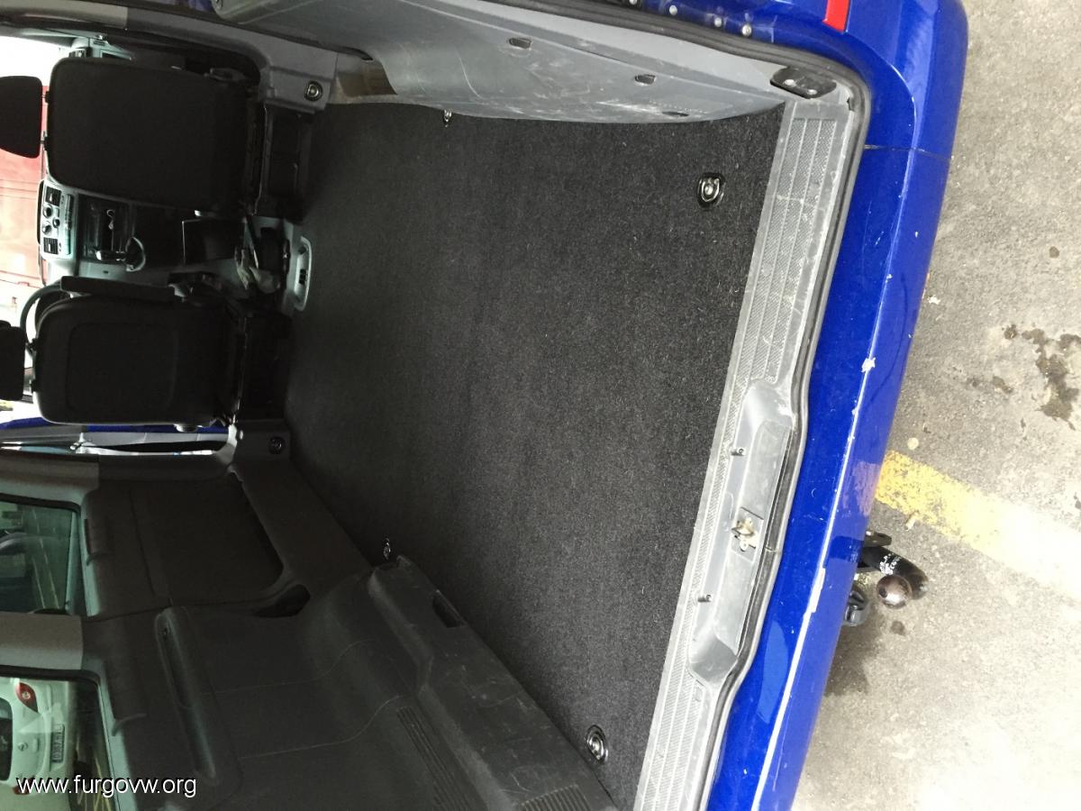

Esto es mas estetico que otra cosa, como solo voy a tener la ultima fila de asientos y el suelo de la Vito no me gustaba mucho para tapar los anclajes de la fila de asientes delantetos y dejarlo mas presentable compre en el Leroy un trozo me moqueta y pa coloqué en el suelo de la furgo.

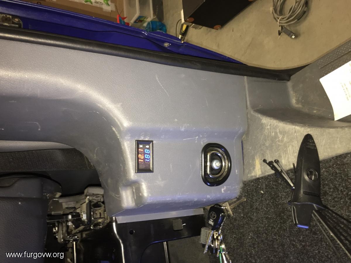

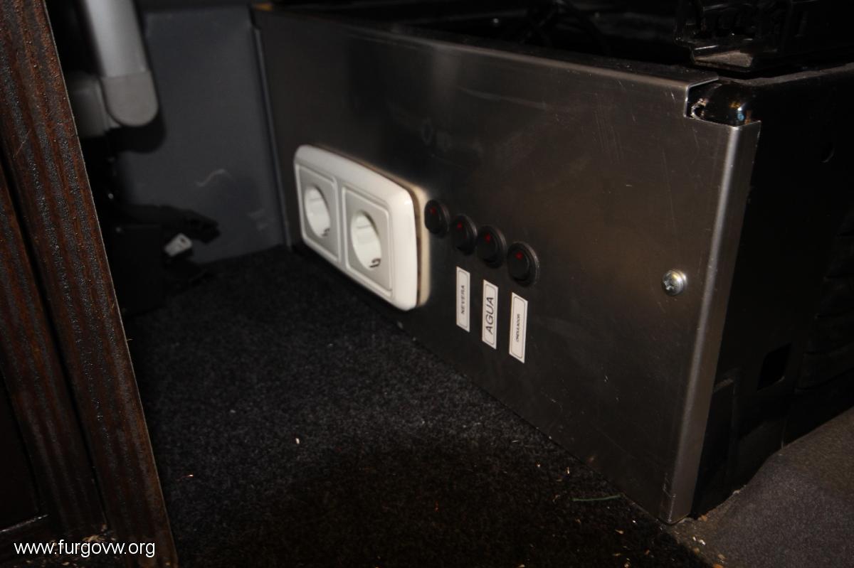

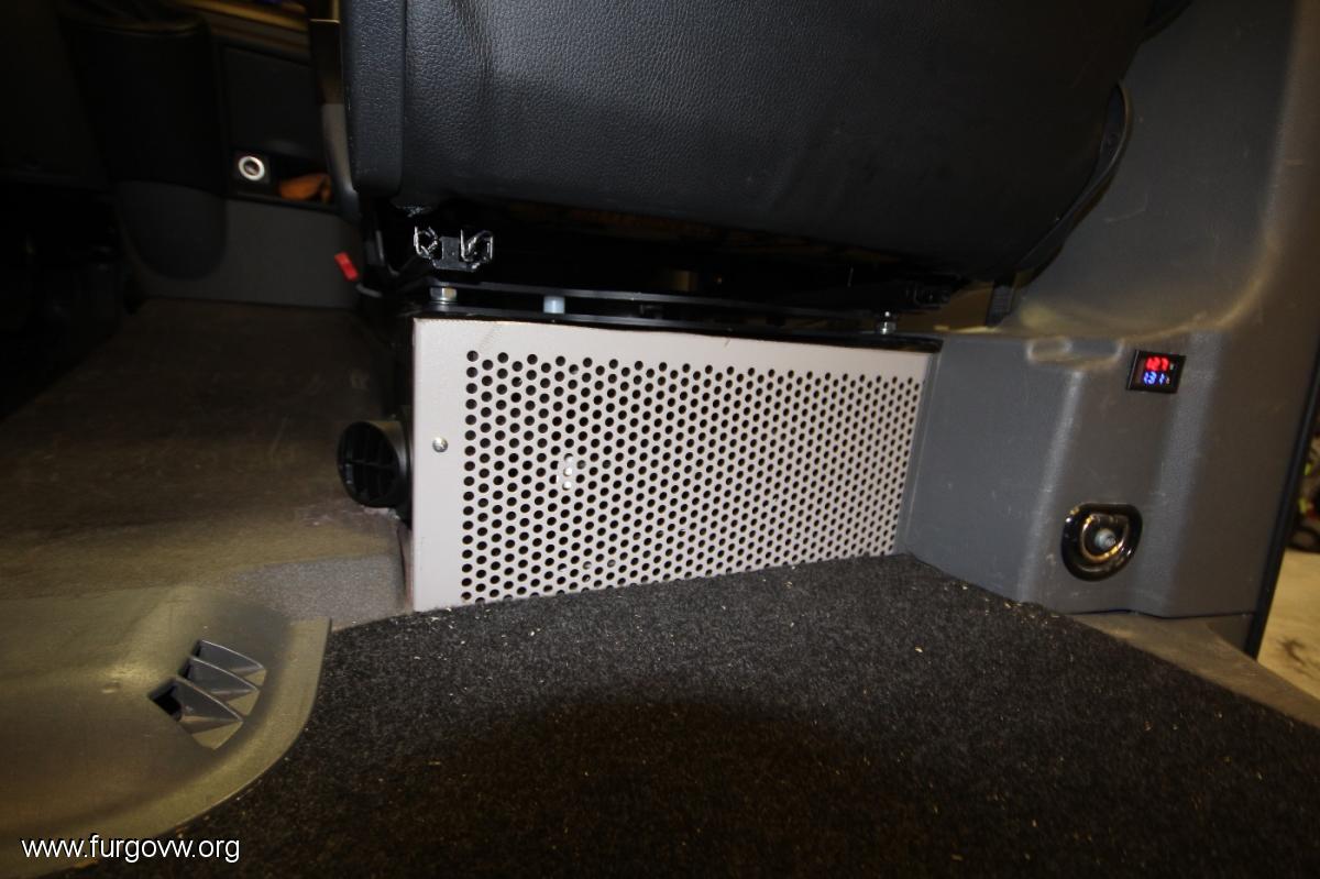

Lo primordial para poner la furgo a funcionar fue la segunda bateria, instale una bateria de 100 AH en el hueco existente debajo del asiento del pasajero, dento del hueco me entro perfectamente el rele automatico, un fusible de corte, una caja portafusibles para cada uno de los consumos y la bateria. Lo que mas tiempo me llevo fue pasar todos los cables a donde correspondian.

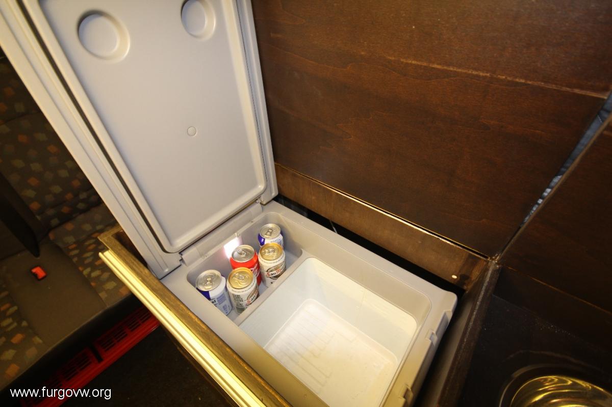

Dentro del tema electico lo que he instalado son tiras de LED en el techo de la furgo, compradas en Aliexpress por dos duros, un conbersor para 220 que tenia por casa, tomas para el agua y la nevera, temas de USB y de mechero por la furgo, un cargador del Lidl para cargar la bateria, un voltimetro con amperimetro comprado en Aliexpress...

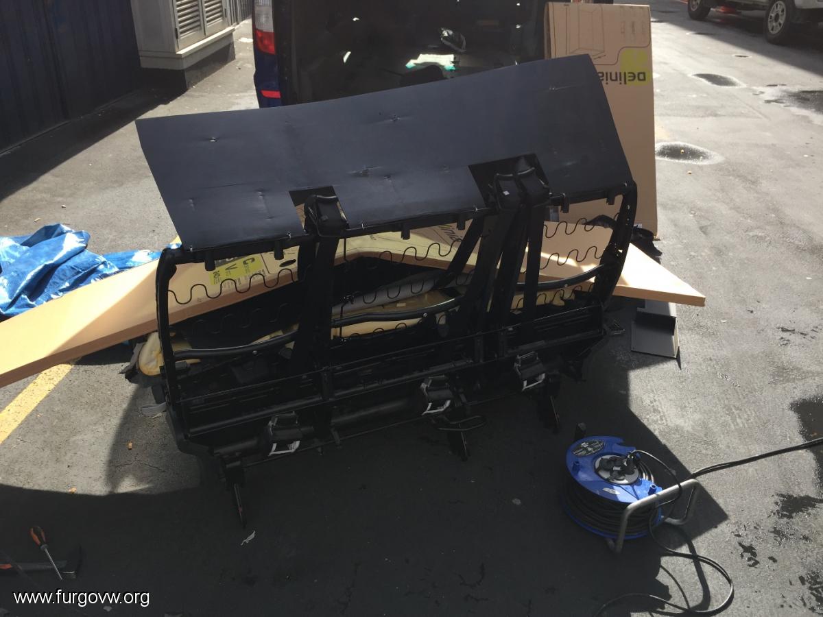

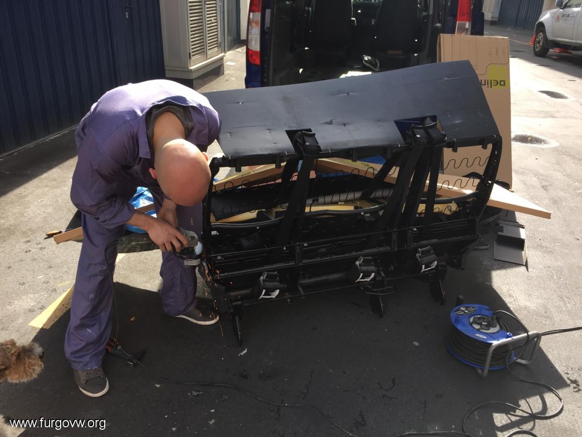

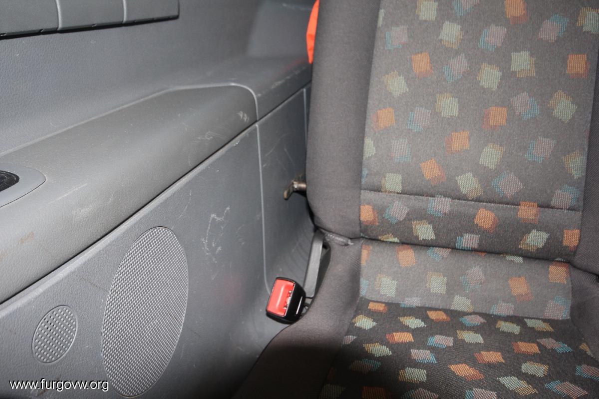

Como mi Vito no tenia asientos reclinables segui uno de los bricos del Foro y corte el asiento de tres plazas trasero y lo comberti en abatible

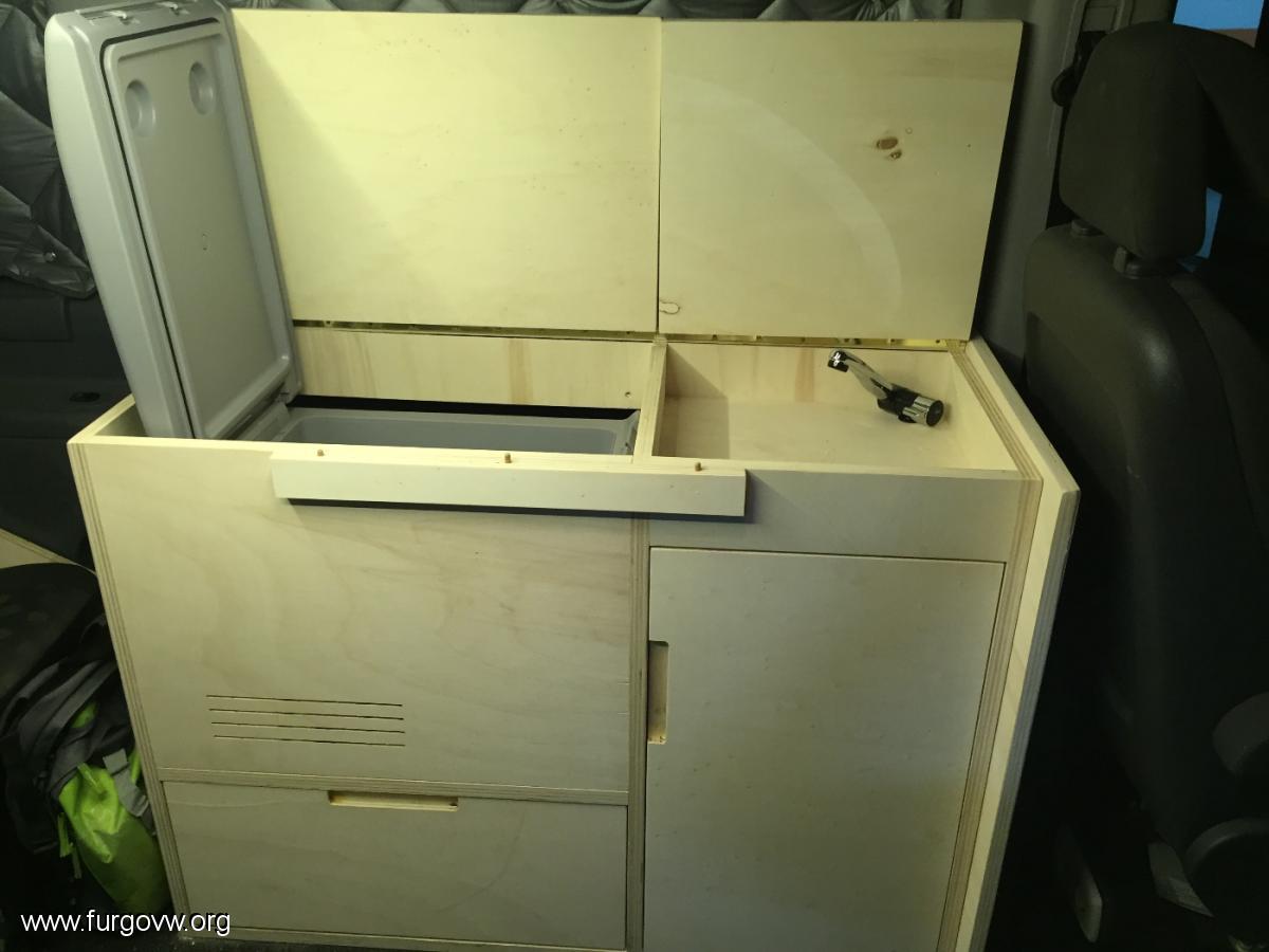

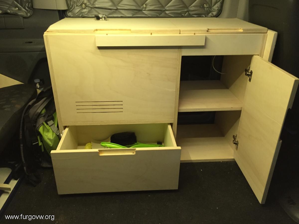

Muebles

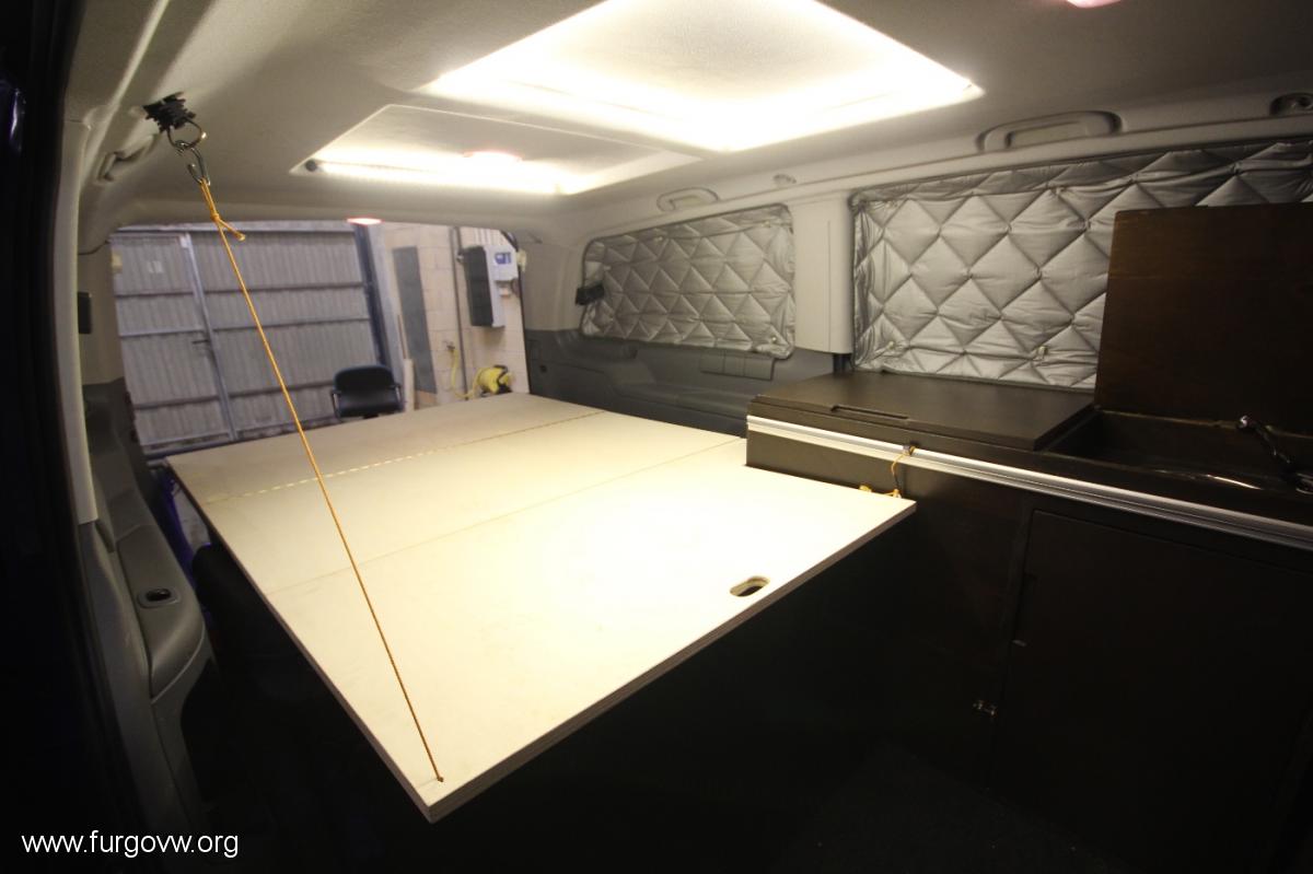

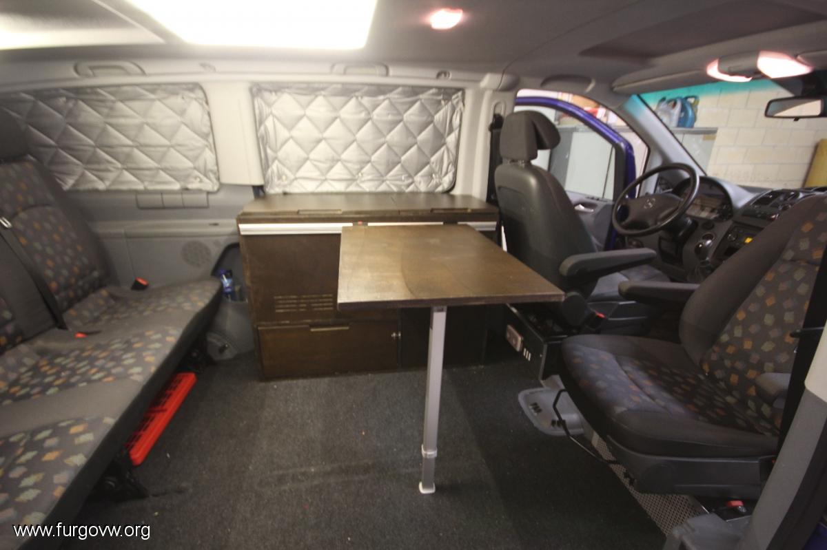

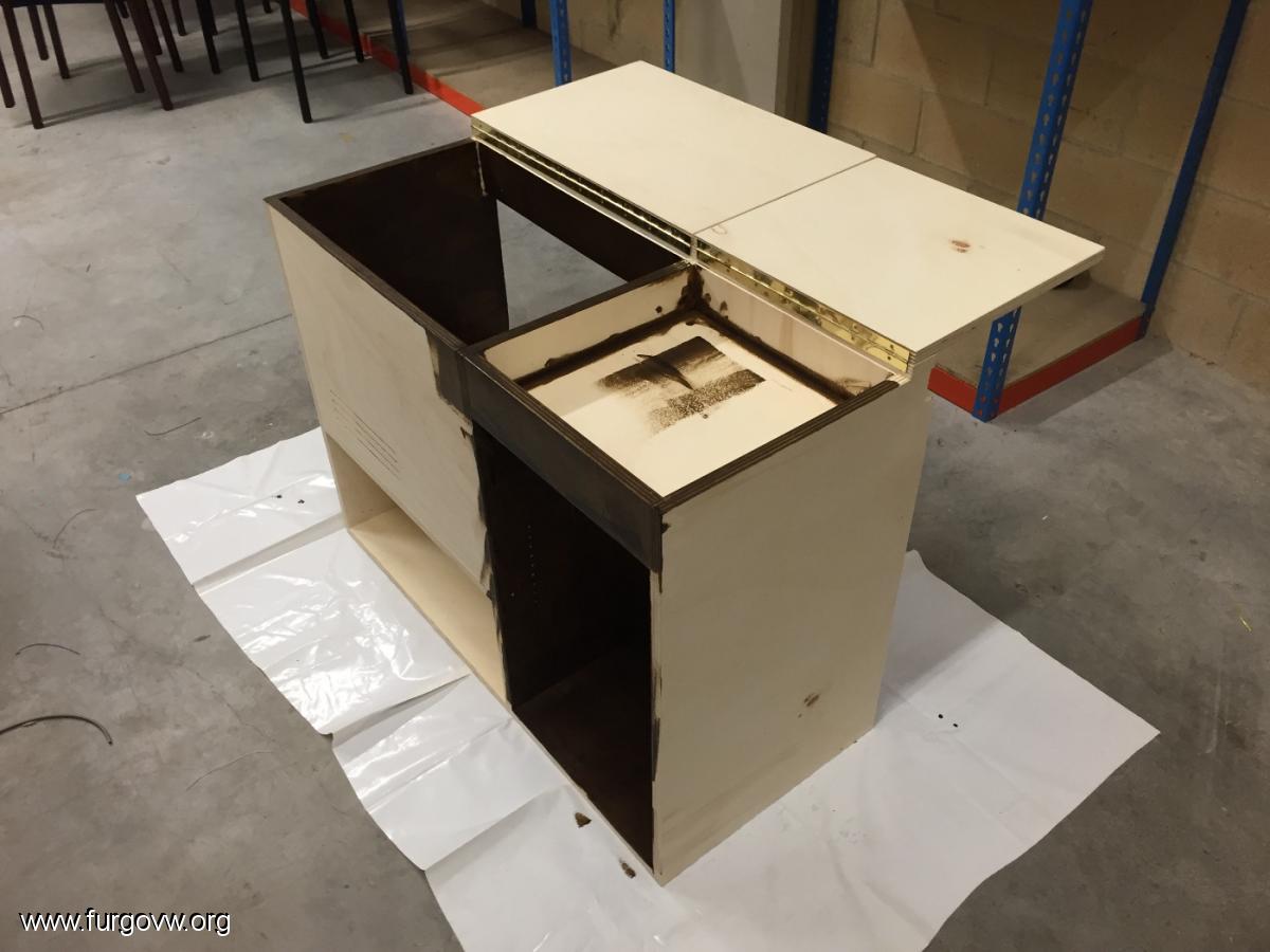

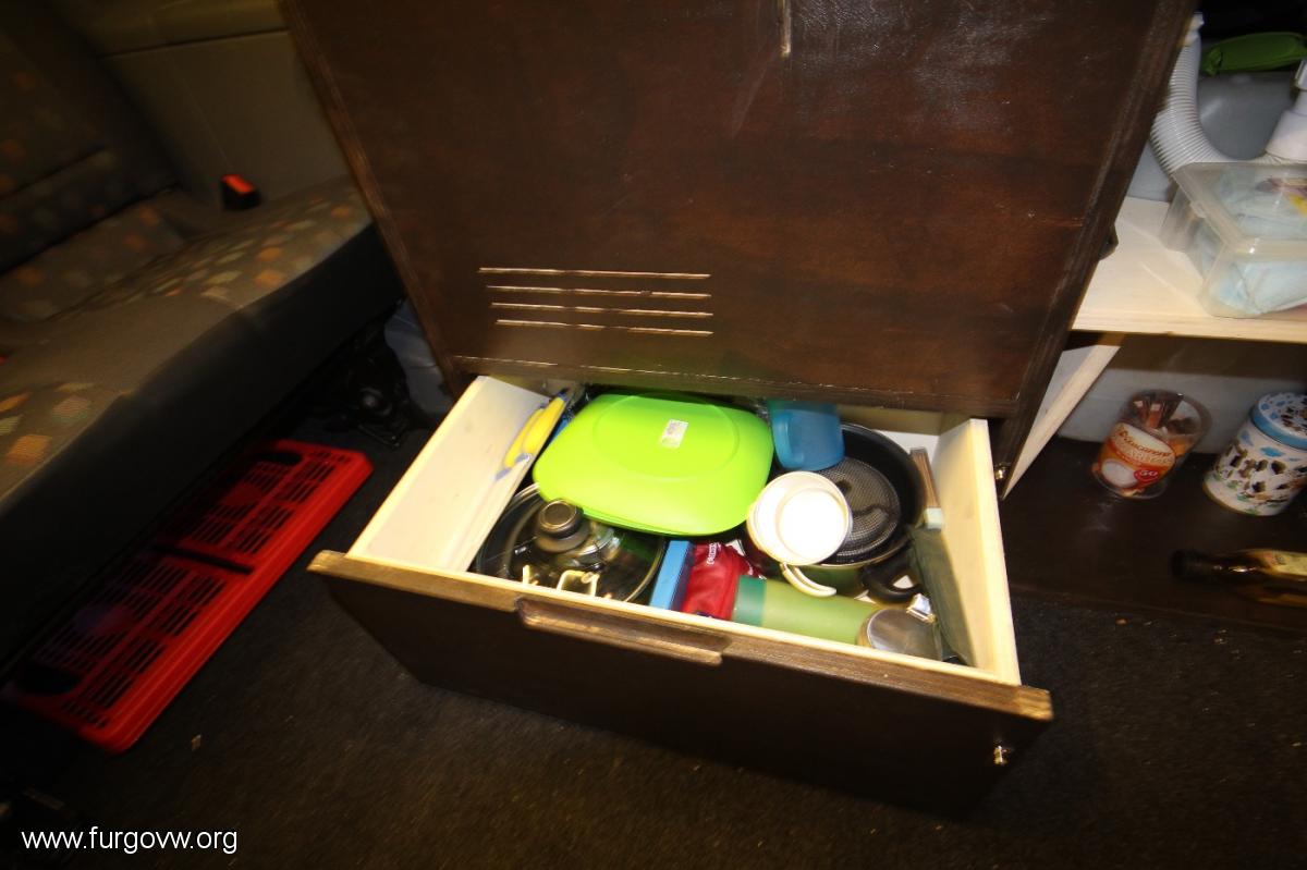

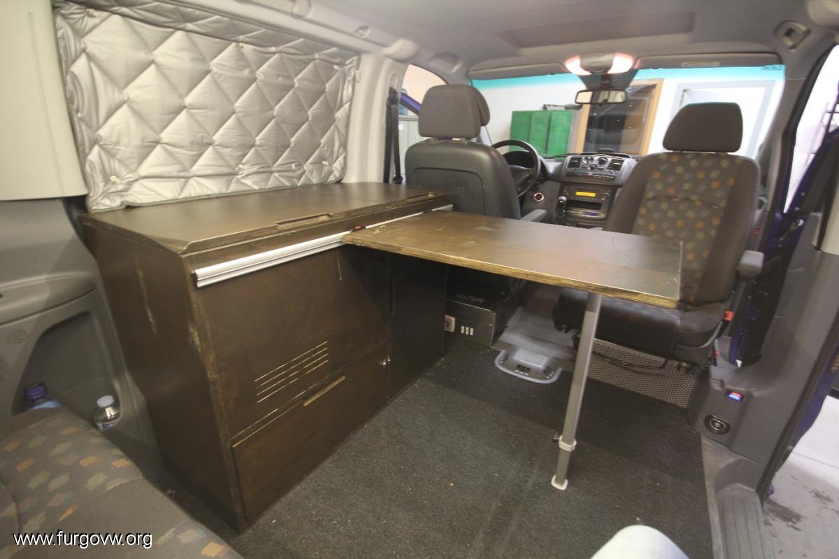

Para hacer los muebles, despues de mucho mirar, hice yo un diseño y lo mande hacer a una ebanisteria, fuy a Larrabetzu donde me aconsejaron muy bien la verdad, los hice todos con madera fenolica de 19mm, estan anclados con unos tornillos a la parte lateral de la furgo. Para que serian un poco mas bonitos y duraran mas los barnize, nota dejarlos secar muy muy bien, yo los puse en la furgo demansiado pronto y no quite el olor a barniz en 15 dias.
Para la zona de la cama he hecho un soporte con perfiles de aluminio

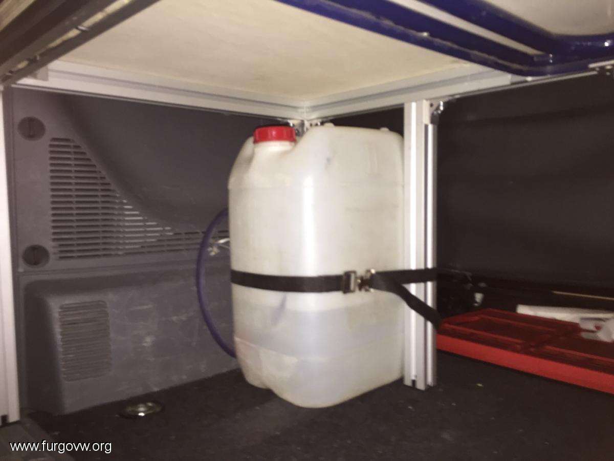

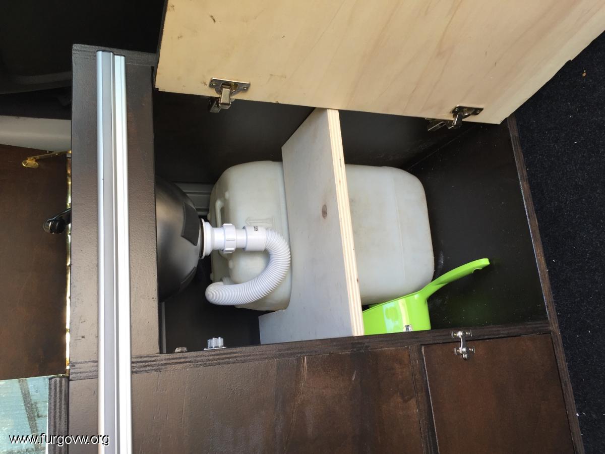

Agua

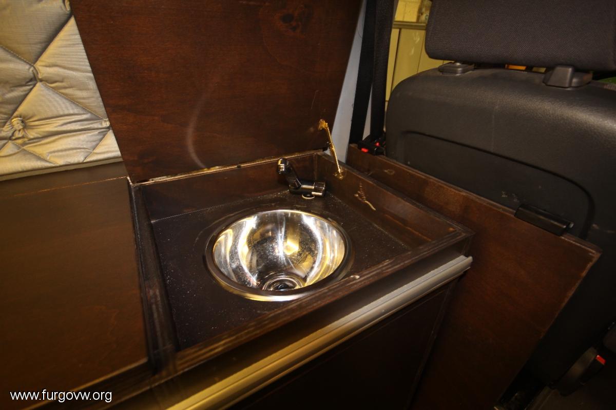

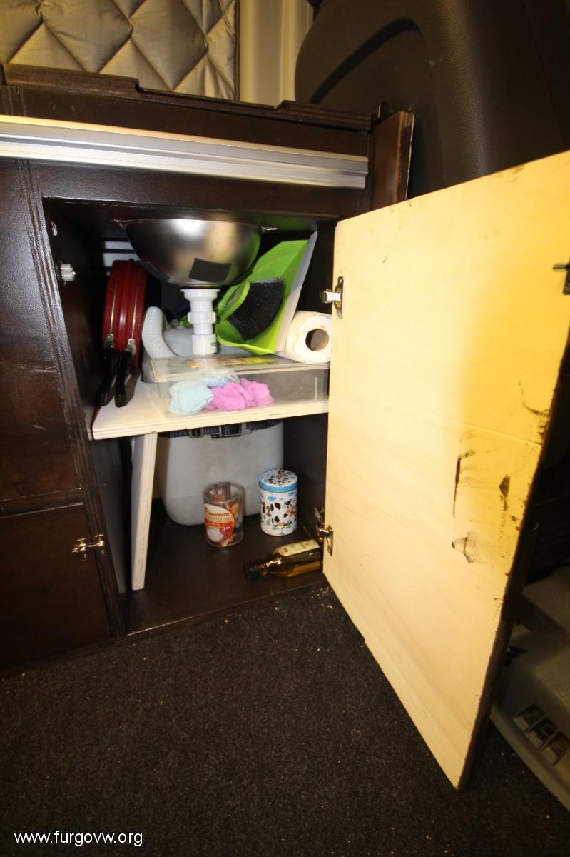

Para la insltacion de agua he optado por un par de garrafas, una en la parte trasera en el maletero con agua limpia y una debajo de la pila para el agua sucia, instalé una bomba susmergible y un grifo.
En este tema tengo que trabajar mas, ya que me falta el sistema de vaciado de la garrafa de sucias y la ducha en el porton trasero.

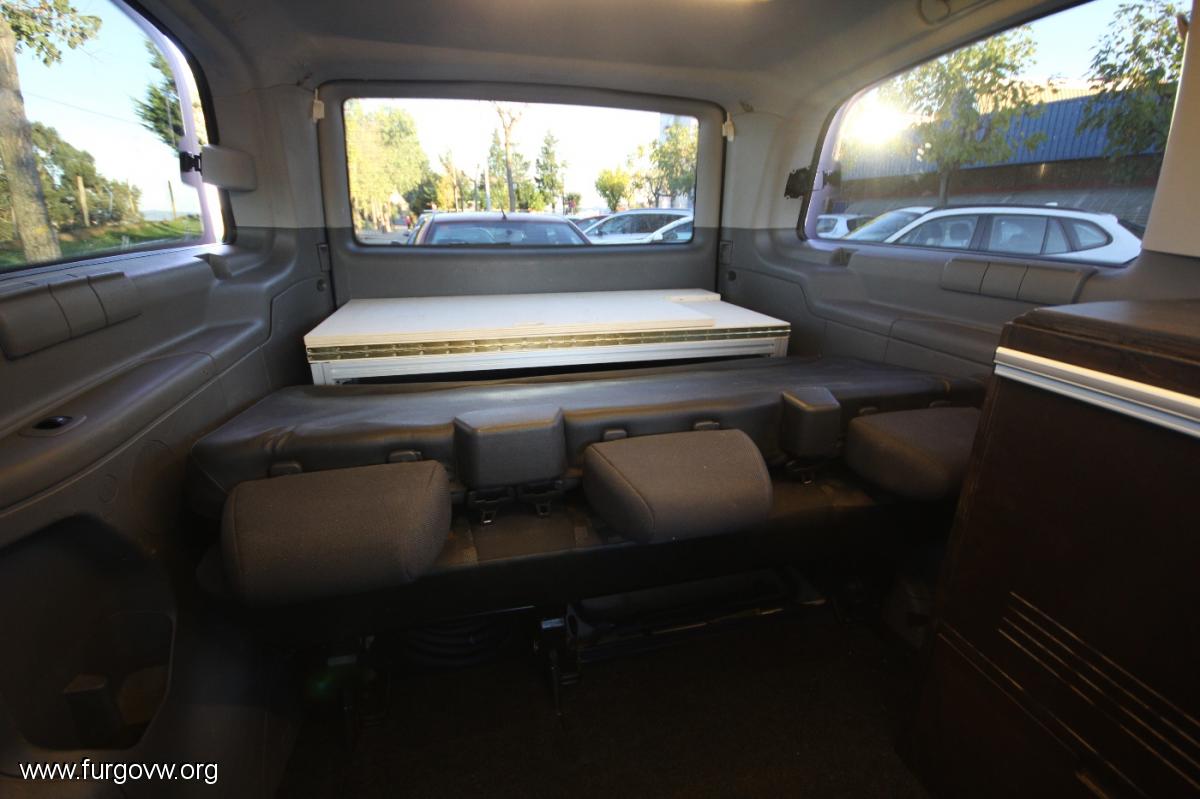

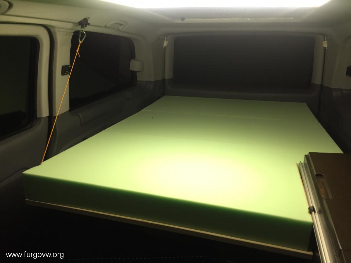

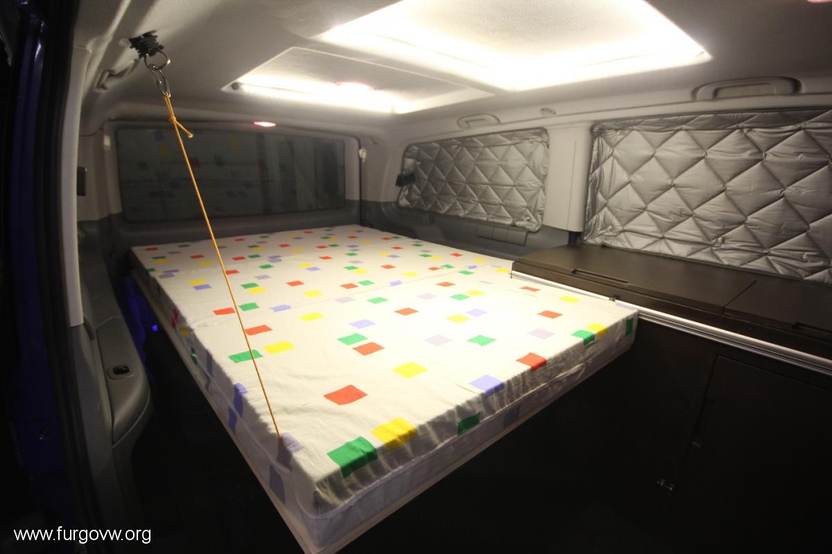

Colchón
El colchon le he hecho en un tapicero de Ortuella, con espuda D25 de 10cm de espero y la gran Suegri me ha hecho unas fundas espectaculares para el.
Calefacción

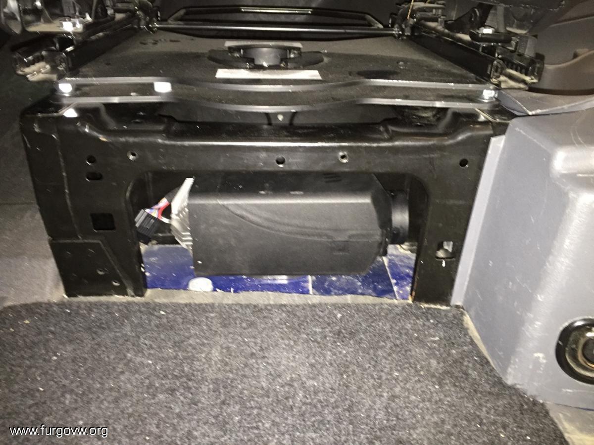

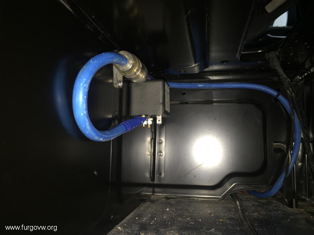

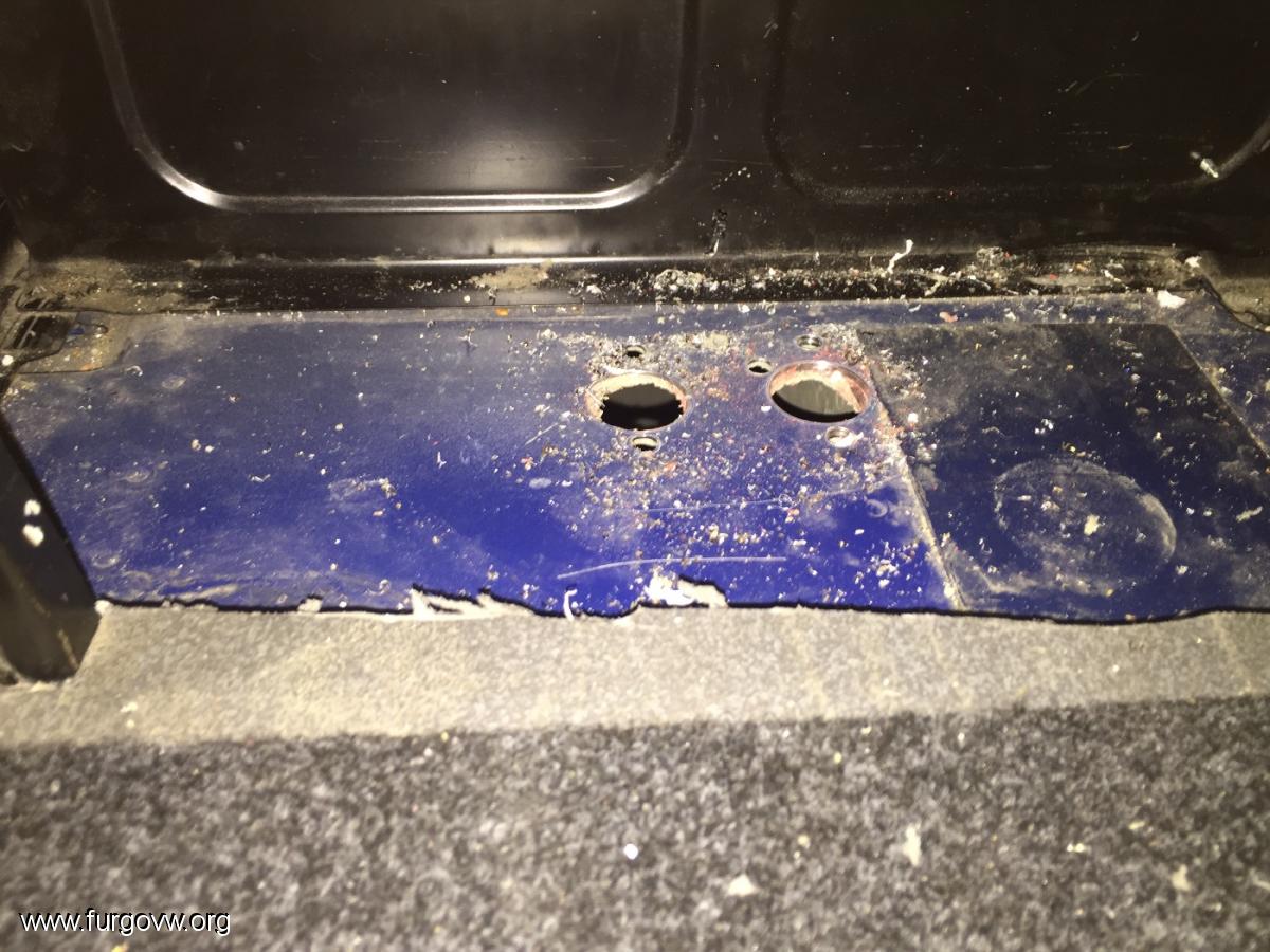

Me anime y en la ultima CC de calefacciones me pille la eberspacher airtronic D2, y poco a poco, esto si que me costó, la he instalado, el problema me surgió a la hora de poner el espadín en el deposito, menuda odisea quitar el deposito y que no fugara, la solución fue sellar la junta que trae con un aradita que soportaba el gasoil y ha quedado perfecto, el tema eléctrico no me pareció muy complicado te vienen unos esquemas bastante buenos con el Kit.

kuziaa
Buen curro, enhorabuena.
Te ha costado mucho hacer el asiento abatible, es que yo tambien lo tengo que hacer y me da cosilla.
TransitMontequinto
muy buen trabajo, pero el color final del mueble desluce el conjunto. Parece un barco viejo, de hace 40 años, cuando no lo es... Que te lo pinten a pistola de un color mas guay ;)
salu2
ketx
Cita de: TransitMontequinto en Diciembre 09, 2015, 10:29:33 am
salu2
Lo tengo para más adelante, lo voy a cubrir con vinilo pero me lo tienen que traer, ya pondré fotos de la ñapa
ketx
Cita de: kuziaa en Diciembre 09, 2015, 08:39:12 am
No te voy a engañar es laborioso, primero tienes que quitar toda la tapicería y la espuma, luego quitar 6 puntos de soldadura si no recuerdo mal, y por último meterle un tubo para que haga de bisagra y soldarlo. Si tienes paciencia y algo de ayuda anímate a ello, sino los asientos que vienen no valen para nada  :D

Muy buen trabajo,yo quiero hacer una distribución como la tuya pero en una vw transporter,lo que me frena es el tema del mueble,que si no homologas te arriesgas a que te puedan multar pero bueno esto es asi.......a disfrutarla,un saludo desde las canarias.
albert.pradesbalada
Buen trabajo. Me gusta  mucho el resultado. Menuda currada. El mueble yo de ti solo vinilava la mesa y las encimeras. El resto lo pintaba  con plasti-dip negro mate para conseguir  una textura mas gomosa como los plásticos  interiores de serie y ya de paso ocultar la marca del canto del contrachapado.  A disfrutarla. Un saludo
Enviado desde mi GT-N7100 mediante Tapatalk
ketx
Cita de: albert.pradesbalada en Diciembre 09, 2015, 22:43:48 pm
Buenas has usado el Plasti-dip? Da mucho volumen por si al pintar habría problemas a la hora de haber y cerrar la puerta y el cajón
xismax
muy chulo.
Como has sujetado los tableros cuando los asientos no están abatidos?
ketx
Al estar atornillados a los perfiles de aluminio e instalados forma de Z no hace falta sujetarlos, se mantienen fijos solos
RobertoUgao
 :D pues esta txulisima, la ñapa del asiento le hice tb, y ahora los guardo plegados n trastero .panico..
