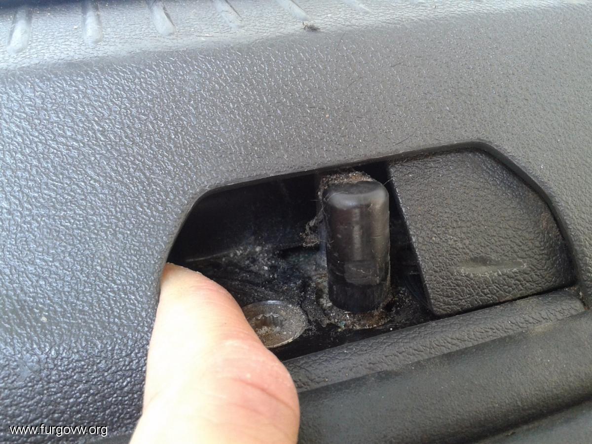

Buenas compis! alguien de por aca tiene este artilugio?¿ y sobre todo... sabe como se coloca?

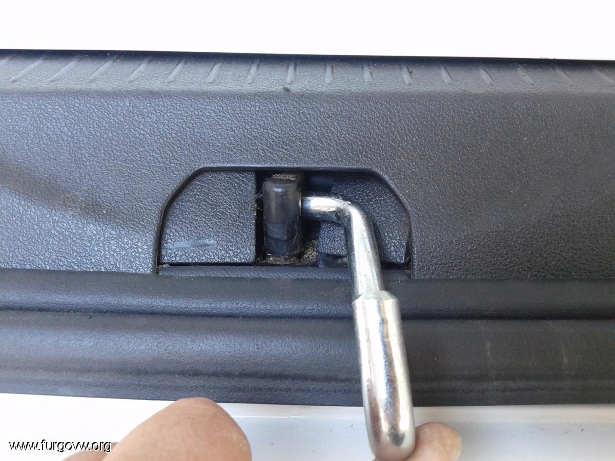

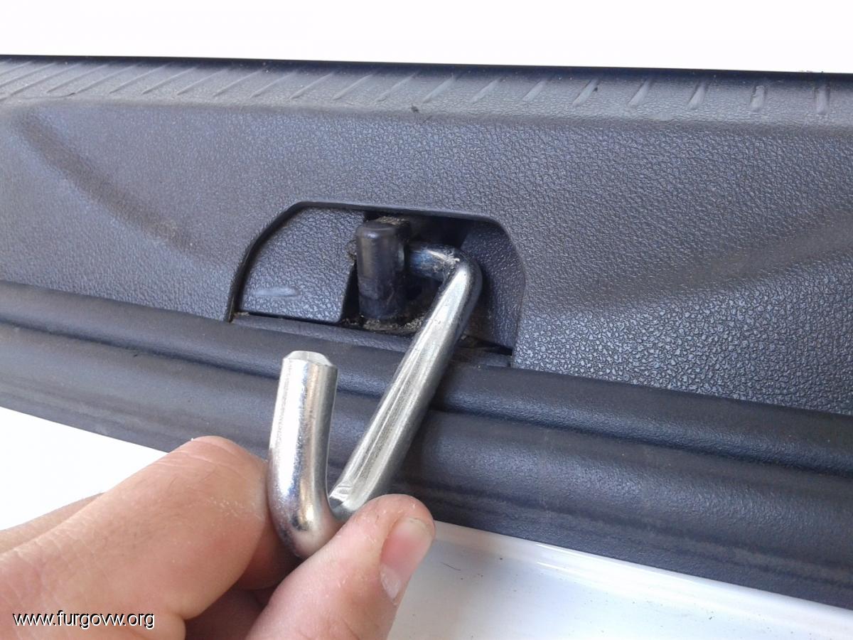

Pues yo tengo uno y su colocación es bastante simple. El lado que tiene forma de Z lo metes donde encaja el cierre del portón, quedando el gancho tal y como en la foto de la página de Thais. No queda fijo ni rígido, parece que queda suelto y se va a caer en cualquier momento pero NO. Una vez cierras el portón todo el conjunto queda perfectamente sujeto.

Osti tío pues luego lo probaré, aye lo coloque como en la foto y ni cerré el portón ya que lo vi suelto y que no queda centrado... Muchas gracias Salvardu!
Patas85
Me queda totalmente descentrado y no se engancha en la puerta.... lo e intentado de colocar al reves y de todas las formas posibles... que furgo tienes tu?¿

jabo
Para todas las t5 no valen, yo tenía el mismo y no me valía,  no quedaba centrado, probamos en la surfalegre el año pasado y para la mayoría de las t5 valían,  pero para la mía no. Sin embargo a ñas t4 le valía a todas, así que sospecho que el mio me lo dieron de t4

vaya faena... mirare algun herrero haber si me puede hacer un apaño....

Pues tengo una Cali T5 restyling del 2011 y no hay problema, encaja perfectamente. Que raro!
