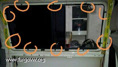

Yo desmonte las ventanas correderas de mi California T4 del 92, y fue muy sencillo.
Llevan unas tuercas de plastico, no se si 10 o así, y para acceder a ellas tienes que soltar el guarnecido de la puerta o del panel. Las desmonte para sanear y pintar, y ya de paso le cambie la junta que va entre el marco de la ventana y la chapa de la furgo. La compre en el eroski, donde tienen las gomas para ventanasde casa. Era un rollo de junta autoadhesiva plana de unos 5mm de anchura y creo que necesite dos rollos.
Nunca me ha entrado agua, ni con la nueva ni con la vieja. Pero mucho ojo con el apriete de las tuercas.

xirikatua
Te mando una fotillo de internet. He marcado donde van las tuercas.
