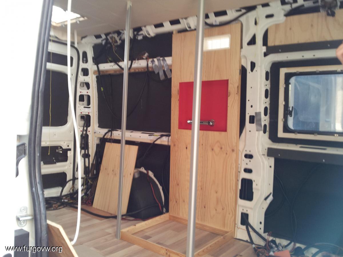

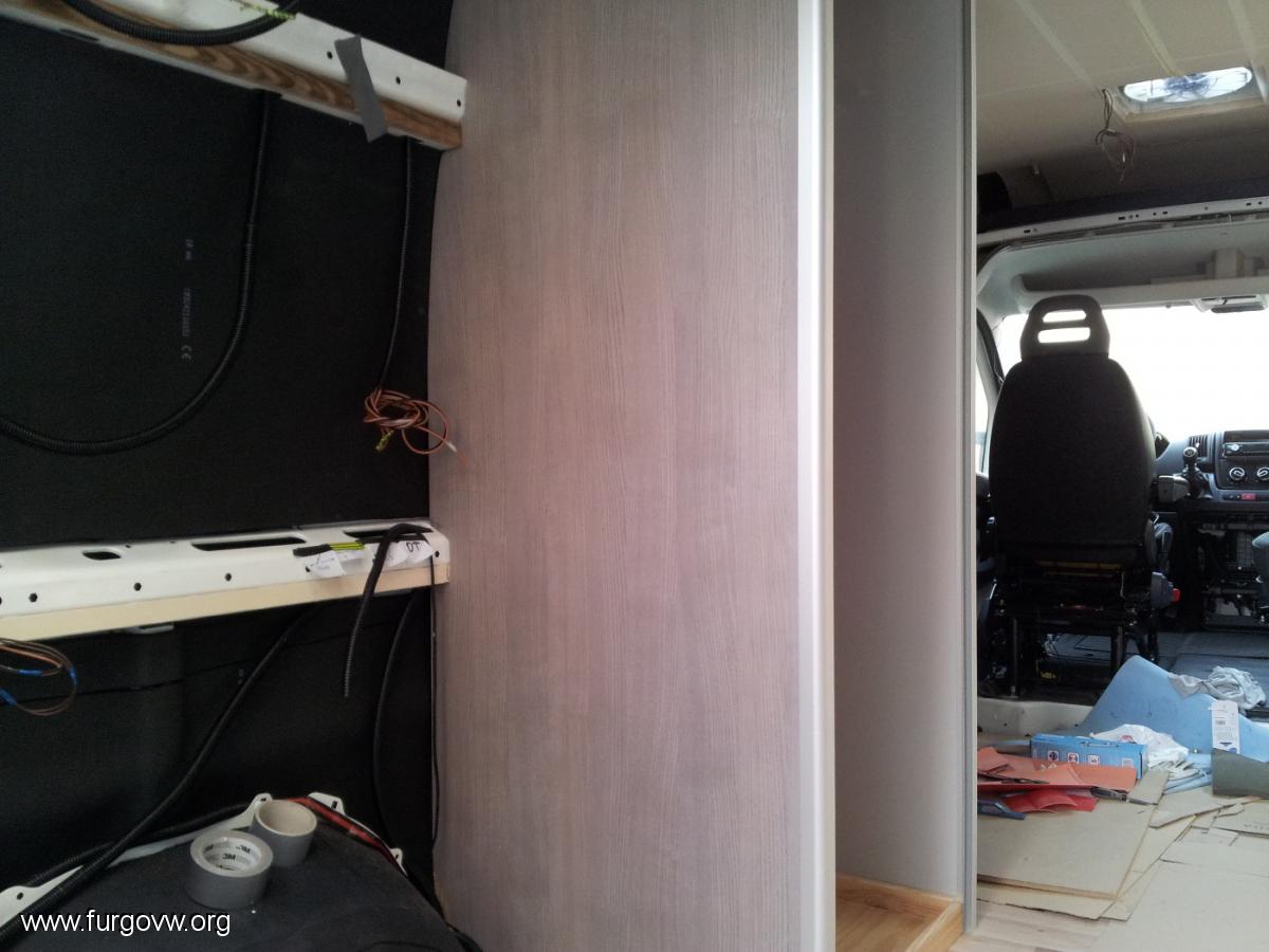

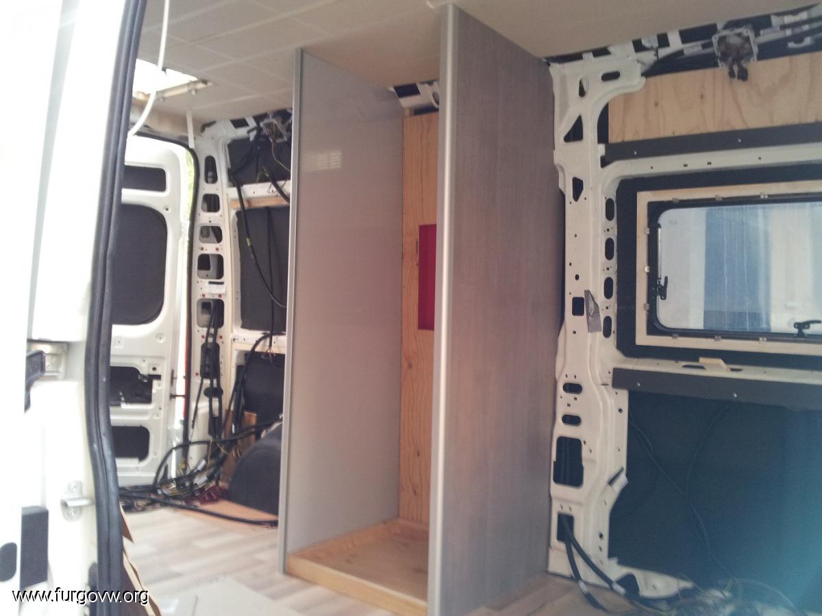

Que me gusta como está quedando la ducha como para cansarme y no enseñarla!!!  ;D
Los tableros del baño los pedí con una cara en gris ceniza, que será el predominante de la furgo y la otra en gris alto brillo, que me gustaba para la ducha y crewo que ha sido un acierto y va a contrastar genial con el rojo
Y aquí el inicio del baño
Citar

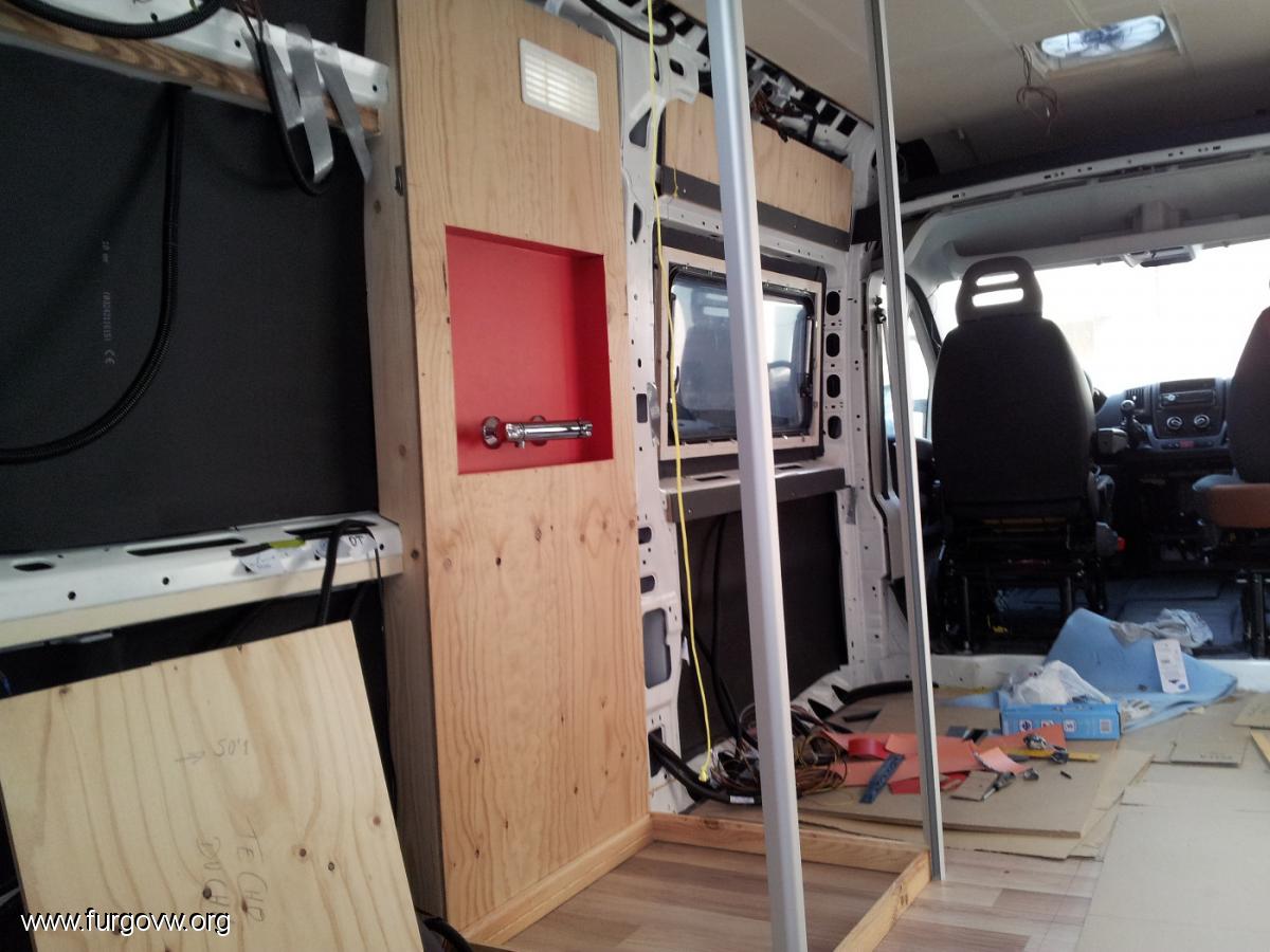

Un día bastante productivo, ya está el baño más o menos esbozado y he empezado el palé de tableros, que le tenía ya ganas  ;D
El cajetín que va a conectar la rejilla exterior con la interior, me falta ponerle un par de ventiladores de 8cm de pc para que hagan de extractor
A la pared del fondo le hemos dejado puesto ya el cajón forrado y la verdad es que estoy encantado con el resultado

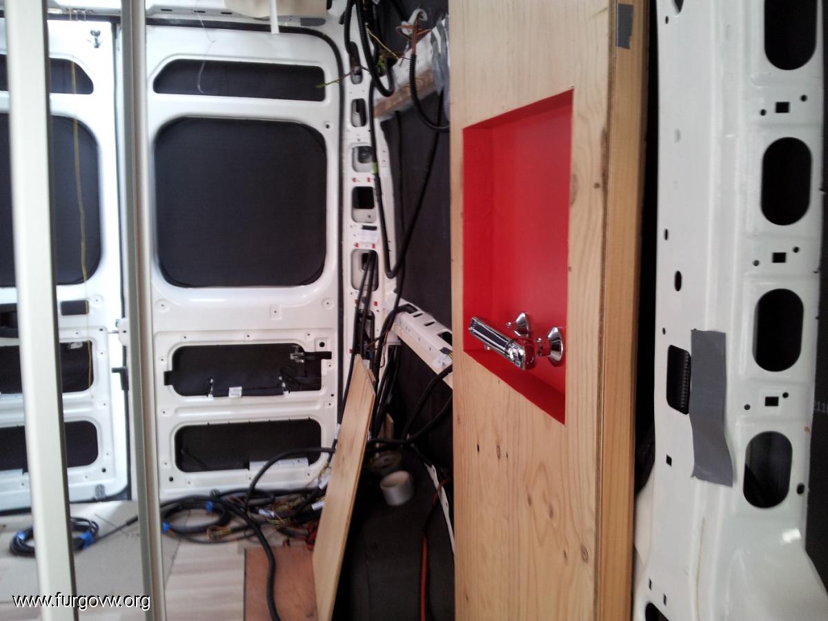

Y el grifo se ha quedado puesto también, con una chapa de acero por detrás para reforzar y que no haga el apriete solo en la madera y he elegido uno termostático mayormente por evitar la palanca de los monomandos y que sobresalga muy poquito del cajón y no tener obstáculos en la ducha.
A toda la madera, a parte de que luego vaya forrada, lleva un par de manos de barniz de poliuretano, del que se utiliza para el parquet  para que tenga más resisatencia a la humedad.
Mañana a por los laterales y el frontal
Merezco un indulto...
