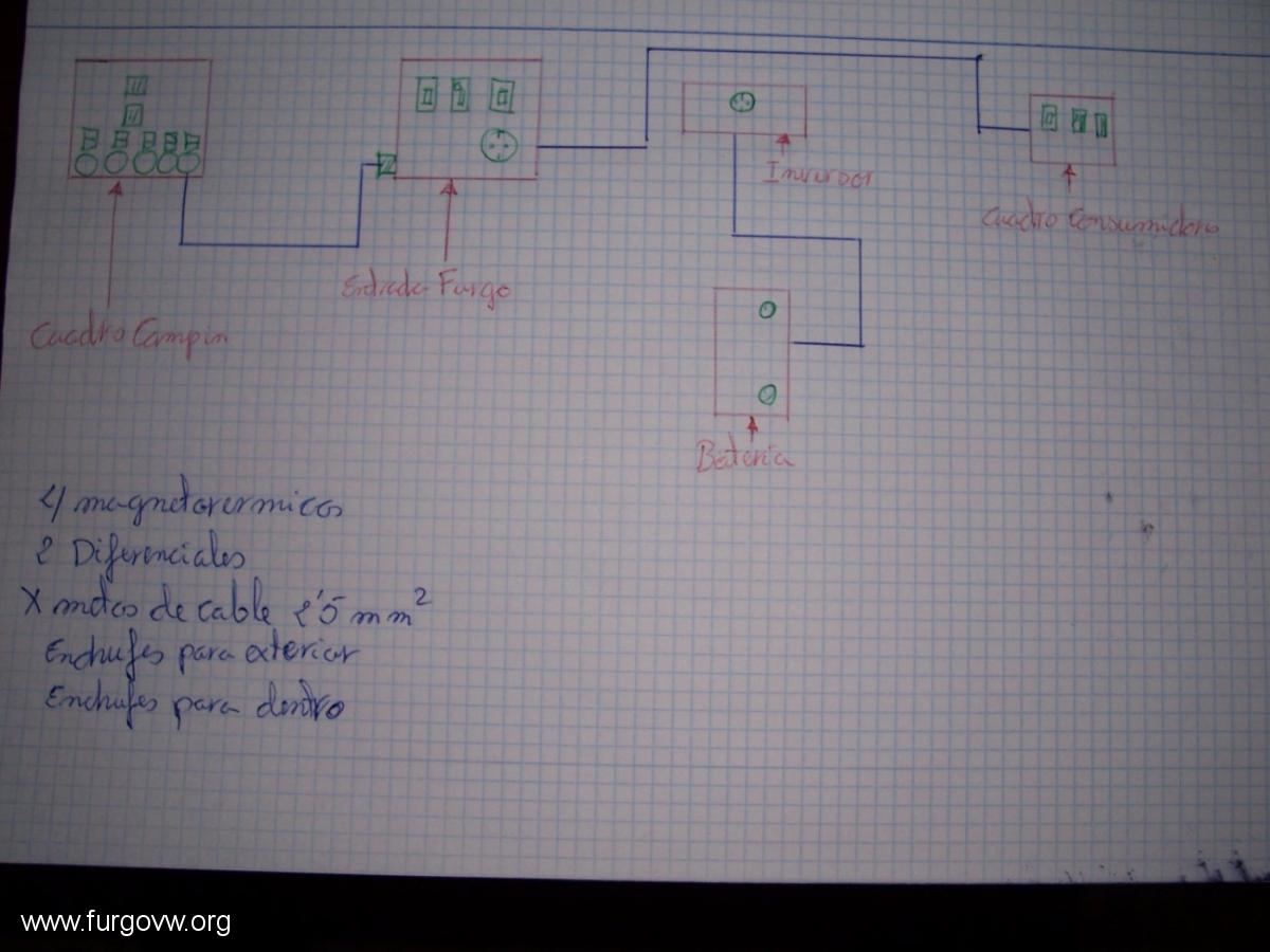

ggduncan
hola
lo de conectar a 230V no es tan fácil, lo bueno que con este voltaje el cable que hay que usar es mas pequeño que con tensiones de 12V.
la seguridad esta en todas las casetas y tu deberías probar antes de enchufare a esa red. lo normal es que tenga cada caja para dos o mas conexiones tengan un magnetotermico para desconectar un diferencial general para la protección personal de mucha sensibilidad de 30 mili amperios, luego otro magnetotermico para cada en chufe que tenga el cuadro.
luego el enchufe que se suelen usar es el azul que es de 230V pero con mas amperios que uno normal, son de tres polos dos son de neutro y fase y el tercero es toma de tierra. el cable no ha de ser inferior a 2,5 mm2 por que todo lo que vas a enchufar son consumidores y no solo alumbrado.
en la furgo puedes poner el otro lado del cable un enchufe para conectar la furgo , enchufe azul magnetotermico un diferencial para protección personal y un magnetotermico para los enchufes. y según tengáis la instalación cambias el enchufe del inversor a la linea de fuera o haces otra instalación paralela.
donde conectar el cargador de baterías y todos los componentes que quiera.
ahora cuelgo una foto cuando tenga el esquema, por que no se hacerlo con el ordenador
ggduncan
ha iba el esquema
aquí tenéis el esquema muy sencillo pero con casi todos los componentes necesarios, eso creo yo
