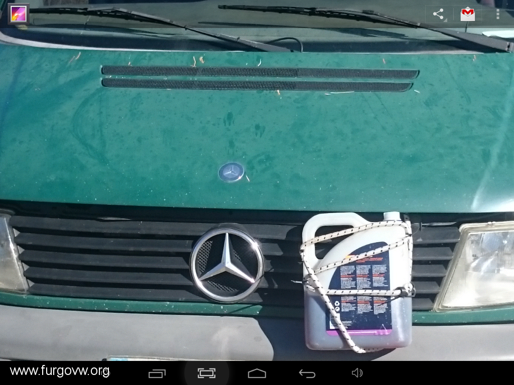

Y funciona de maravilla. Si uso como depósito una lata, fijada encima del parachoques, y con unos tubos conectados a la alimentación y al retorno del gasoil delante encima del cambio. Gasoil puro, sin burbujas.

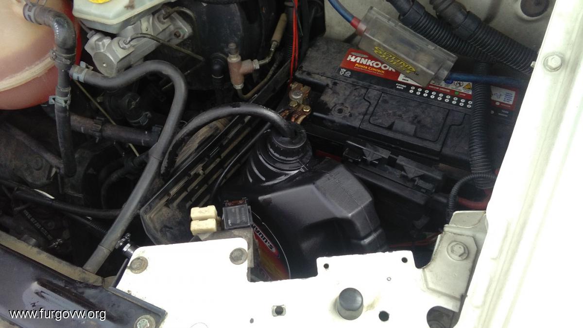

También funciona 'chupando' de otra lata, debajo del coche detrás del depósito, por una tubería nueva.
Ya no me fió del tubo viejo y sus empalmes rápidos con las juntas tóricas de 20 años.

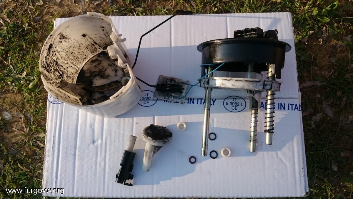

Lo he desmontado, abierto, y descubierto un aparato monstruoso, VDO made in Germany, un poco complicado, y mucho chapapote, negro, un poco espeso y feo.
El tubo por donde el motor chupa el gasoil parece bien. Es metálico, soplando y chupando parece sin fuga.
Alguien tiene experiencia con estos depósitos?
El chapapote puede tapar el filtro al final del tubo tanto que se chupa aire por algún sitio? Y por donde?

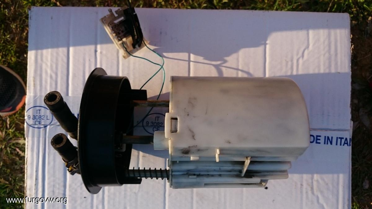

Esta tarde he limpiado el chisme que hay dentro del depósito.
Por qué es tan complicado?
Pues no lo sé.
Todo el cacharro blanco es móvil, con muelles y con juntas tóricas, que han dejado marcas en los tubos metálicos.
La ventilación del depósito tampoco es muy simple.
Tengo que rectificar lo del chapapote. Solo estaba en el cacharro blanco.
El depósito estaba casi limpio. Pasar con un par de servilletas y listo.
En unas primeras pruebas ya no hay burbujas de aire en el gasoil.
