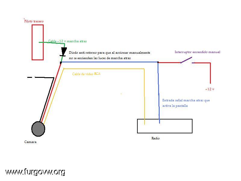

Yo lo conecte de esta manera
Asi tienes la funcion automatica al meter la marcha atras y tambien la opcion que dice ***FER*** de conexion manual para evitar que conecte y desconecte la imagen en segun que maniobras de parking.
Todo depende de lo facil o no, que tengas para pasar el cable de marcha atras hasta la radio  .malabares

txemoki
Importante si pones el interruptor para encenderla en manual, pon el diodo para que no se enciendan las luces de marcha atras al darle al interruptor.

Cita de: txemoki en Diciembre 07, 2010, 12:52:55 pm
Pd: pon unas fotillos pa ver como ha quedado el tema  .fotografo
Este tema es viejo pero para mi de gran ayuda. Una pregunta txemoki, que diodo habría que poner??  En que se mide o cual es la característica que hay que mirar. Hoy he estado intentando medir los ampereos de la luz de marcha atrás ( con la marcha atras metida y el contacto dado, pero sin arrancar) pero algo hago mal  que no me da lectura el polímetro.  El voltaje si que me lo daba 11.8.  Pero ampereos.... definitivamente las chispas pueden conmigo  .loco1
txemoki
Si miras la potencia de la bombilla de marcha atrás, puedes saber el consumo
( intensidad=potencia/voltaje ) si la potencia fueran 6watios/12voltios=0,5amperios
yo fui a la tienda de electrónica a por el diodo, le dije para que era y me dio sin problema. Para lo unico que lo queremos es para que la corriente eléctrica solo circule en uno de los sentidos, de forma que al alimentar la instalación desde el cable del interruptor, llegue la corriente a los sitios que queremos pero que no llegue a las bombillas de marcha atrás.
No se si te he aclarado algo.
