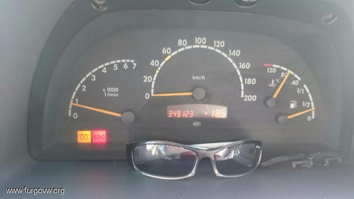

la vito se puso en modo averia sin previo aviso, el caso es que no pasa de 3000 rpm ni entra turbo, luego anda bien sin tirones ni nada pero sin fuerza
desconecte la bateria un par de dias para ver si se borraba pero tampoco, los inyectores y calentadores son nuevos, enfin que no tengo ni idea
la unica pista es que estaba yo desconectando la bateria y al volver a poner todo en su sitio se encendieron estos indicadores asi sin mas
alguna idea????

Segun enciendes se encienden los dos testigos?
gosdtura
Cita de: Tjololo en Enero 13, 2017, 23:56:43 pm
si, al menos calentadores luego el otro

Se me ocurre q revises las conexiones del positivo de bateria, del que salen mas cables hacia distintos puntos.. Como ademas se origino asi ya tienes un dato.. Empieza por ahi
