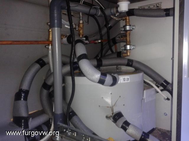

Muy buenas,ya son cuatro los años que llevo calentando la furgo con este sistema y la verdad es que va de maravilla.Al final le puse dos radiadores de aluminio,un termostato que solo hace recircular el agua del boiler cuando la temperatura de la furgo baja,una bomba de recirculacion de agua caliente y un variador de velocidad para controlar la velocidad de la bomba.en cuatro años ninguna averia,consumo de gas mínimo,consumo de corriente mínimo,no hace ruido porque la bomba la coloque en los bajos de la furgo.
Al final el coste de los materiales no llego a los 250 euros,pero yo ya tenia el boiler que había comprado de segunda mano por 150 euros,de esta manera tengo calefacción y agua caliente por 400 euros y unas cuantas horas de mano de obra.os pongo unas fotillos.

Mi boiler tiene dos opciones de temperatura, a 70 y a 50 grados,cuando pongo la calefacción pongo el agua a 70 grados,algún día la he puesto a 50 pero solo si la temperatura exterior no es muy baja y con templar algo la furgo es suficiente.
El variador de la bomba lo pongo a tope cuando el agua del boiler ya esta a 70 grados para que el agua llegue rápido a los radiadores después la pongo al mínimo para bajar el consumo de corriente.
