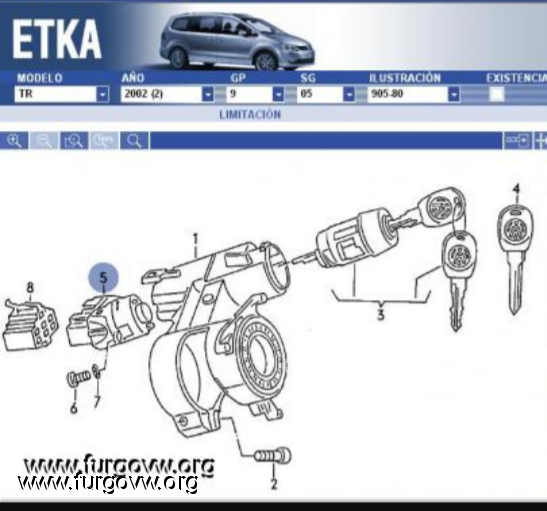

xirikatua
Se me ha pasado meter la foto. Parkatu.

es mejor diagnosticar bien antes de cambiar piezas por probar creo yo... el clausor es fácil y barato pero si no hace falta cambiarlo es tirar el dinero...
dándole a la llave para arrancar y a la vez midiendo el fastom q va metido en el motor de arranque  (señal de control): se saca y se mete la sonda de polimetro, se mide tension o continuidad con la bateria lo q prefieras, si cambia al intentar arrancar el clausor esta bien. y entonces sería cable de masa a chasis o bien alimentación al motor de arranque en mal estado. Si no cambia de estado entonces puede ser clausor, relé...
suerte

Probel compañero ya ha cambiado el clausor por uno nuevo es lo primero que comento...
