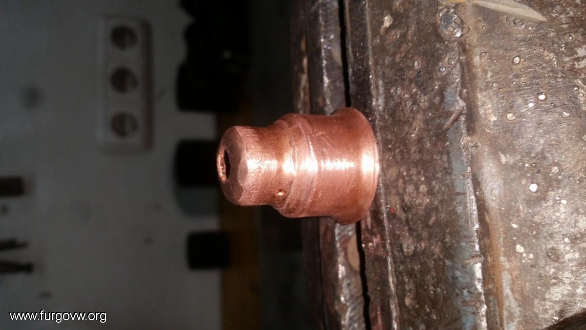

Si es por enfriar el 1.9TD yo le puse tambien el termocontacto del ventilador y de las bombas de agua del modelo con aire acondicionado, y en los manguitos de silicona nuevos le puse el reductor de caudal comentado por Alcasa. Hace dos veranos, en agosto, 800 km sin parar por autopista a buen ritmo sin problema de temperatura.

Este es el que me hice yo, no recuerdo las medidas, mira en los bricos de Alcasa

Es el brico119 de Alcasa. Yo puse una llave de vaso que tenía y fue suficiente para oir menos el ventilador del radiador.

ummmmm vale, lo acabo de leer, pero segun pone es para igualar el caudal para los manguitos no originales. Yo llevo los de origen asique no importa.
