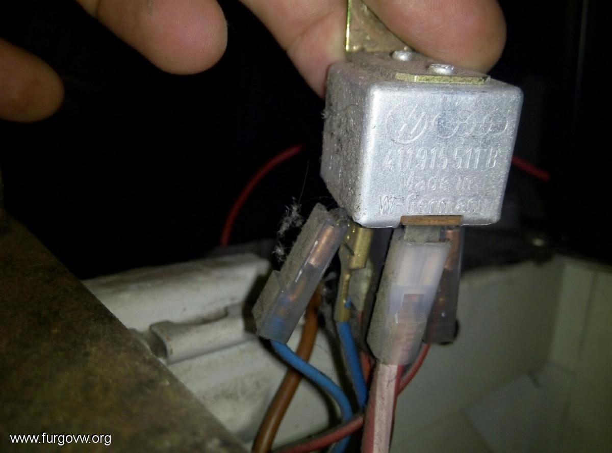

- La otra duda que me surge, respecto a la anterior, es acerca del rele separador de baterias que trae, referencia original "411915511 B", la verdad es que no entiendo muy bien su funcionamiento, es decir, ¿para que me sirve ese rele si los elementos de la bateria secundaria no estan conectados a la principal y viceversa?

PD: dejo unas fotiños del rele y la cableria que tiene montada y una de la furgo jeje

Todo lo que dices es normal  ;) Lo que puedes hacer con los elementos que van a la principal es pasarlos a la secundaria, sobre todo la radio si te gusta tenerla encendida cuando estás parado. Las luces consumen muy poco. El relé la función que tiene es cargar la batería secundaria a través del alternador y no descargar la principal por el consumo de la nevera, calefa, etc.

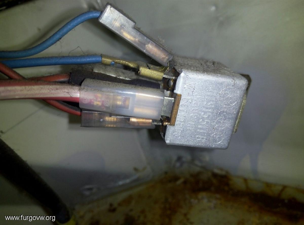

dos dudillas mas:
Y porque en el 87 hay dos patillas con dos cables conectados

A la 30 y 87 van batería principal y segunda batería. Normalmente la 87 es la segunda y si llevas dos cables habrán sacado uno para otra cosa.
El rele lo que hace es juntar los dos baterías positivos para que en marcha te cargue del alternador y si quitas la llave se separan las baterías y así no gastas la del motor cuando estas parado y puedes seguir arrancando.

30 positivo bateria secundaria
87 uno para positivo arranque bateria y otro para el alternador
86 D+ alternador
85 tierra
Así no?

87 alternador no. Debe ir a otro sitio porque el alternador ya lo llevas en la del motor y el rele las junta en marcha la 87 y la 30 así que no tiene que ir el 87 alternador. No llevarás un velocímetro?

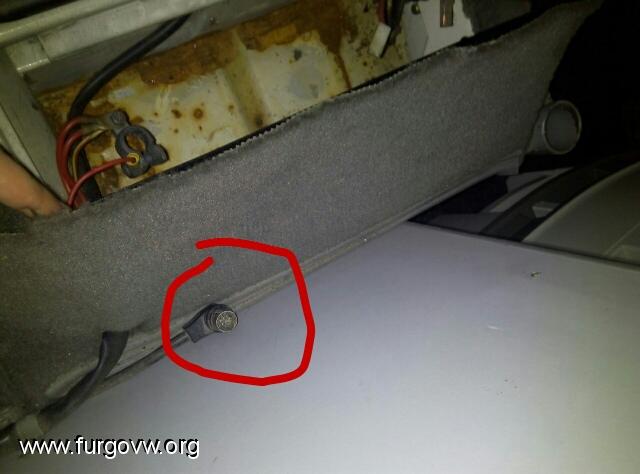

Me econtre este cable suelto y aun no tuve tiempo de mirar a donde iba... alguien sabe de que podria ser??
haizkolari
el 85 a señal de arranque (el 50 del motor de arranque) y un 87 el rojo/negro mas fino al cargador y el rojo mas gordo a batería de arranque

durruti1
Pero leyendo a Haizkolari debe ser eso.  .palmas
El gordote a la bateria vivienda y el otro al cargador que traen las T3 (el original es un trastazo negro tocho) y asi si te conectas a 220v te carga la bateria vivienda.

ojo que el gordo del 87 va a positivo directo de la batería de arranque, no de la auxiliar... luego sale del 30 del relé otro rojo de la misma sección a la batería auxiliar, la batería auxiliar se recarga por otro cable que va directo del cargador sin pasar por el relé separador...
