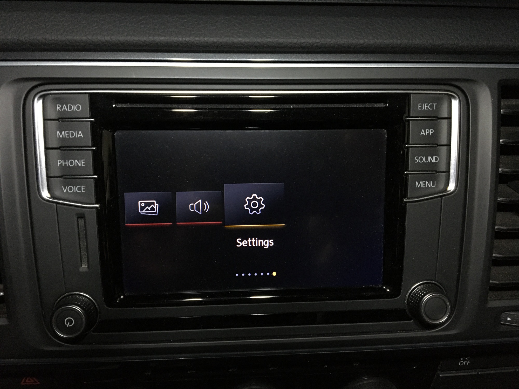

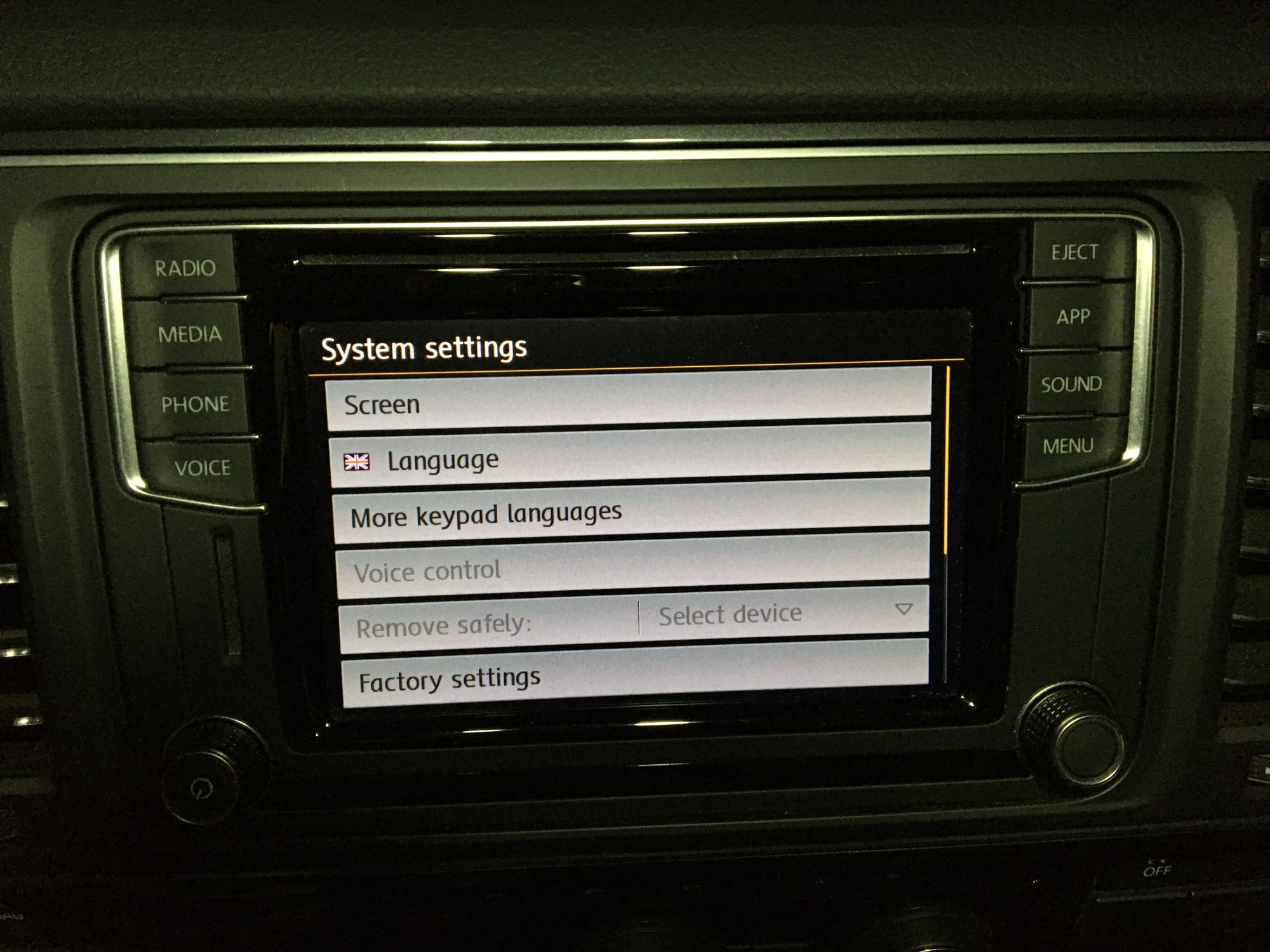

He ido a la furgo a mirar una cosa, y le he hecho unas fotos a las opciones para cambiar de idioma. Cuelgo fotos, a ver si estamos hablando de lo mismo. Esto es lo que entiendo llaman Infotainment screen.
Le das al botón MENU y vas a Ajustes (Settings). No se en holandés, pero es el último a la derecha. Y entonces Idioma es la segunda opción (Language).

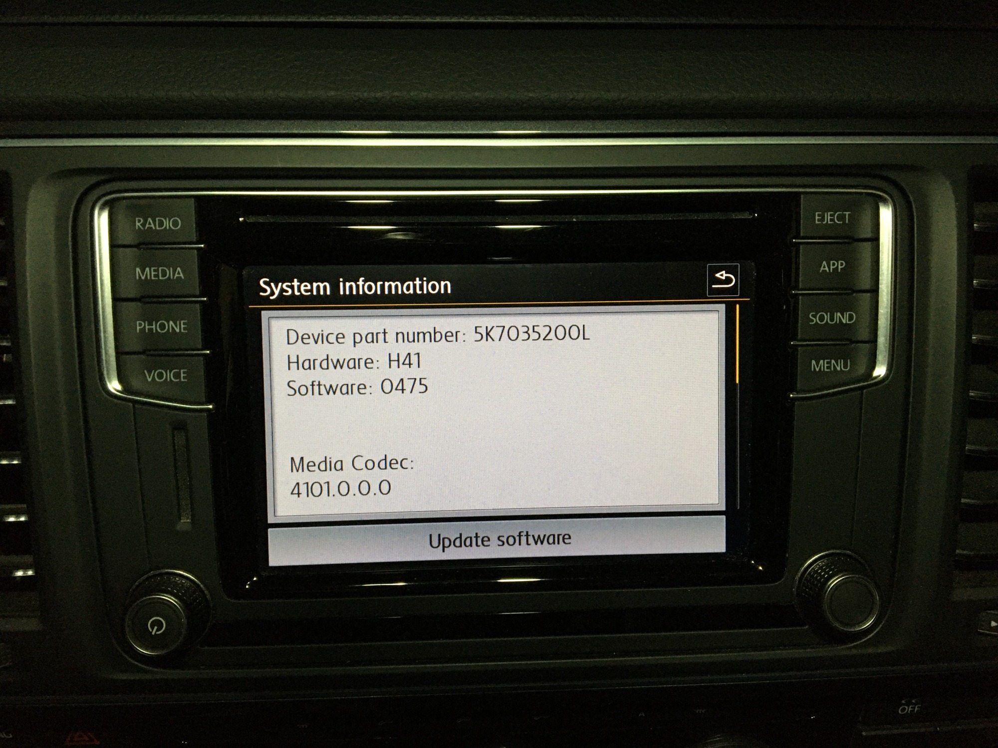

También he mirado qué versión tengo del software. Ahora quiero investigar como saber si hay alguna nueva versión, como se instalaría, y si tiene sentido hacerlo, o no porque solo se actualizan mapas, que yo diría que no uso. De momento conectamos el móvil y usamos Google Maps. Pero bueno, eso es para otro hilo, y quizás ya esté tratado en el foro.
