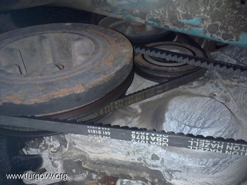

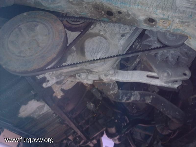

Hola a todos, a ver si alguien me puede echar un cable, resulta que la correa del alternador estaba fatal, le faltaban muchos dientes y patinaba al traccionar, pero para sacarla la he tenido que cortar para llevármela y comprar una igual de larga, la tuve que cortar porque no tenía forma de sacarla y ahora que la tengo no hay forma de meterla sin quitar el A/A, os pongo una foto para que veáis cómo va instalada, a ver si hay algún 'truquito' para instalarla.

tienes ke sacar la correa del compresor del aire!

Lo imaginaba pues no hay por donde meter la del alternador, perooooo... ¿cómo se quita la del A/A?, el compresor no lleva tensor como el alternador, lleva 3 tornillos al soporte que va al motor, me parece que algo está fallando, no tiene sentido desmontar/montar sin tensar la correa, ¿me puedes orientar más aún?  :-\

Cita de: FlyMan en Agosto 31, 2011, 19:38:08 pm
, si miras debajo del A/A, no ves un tornillo pues al aflojarlo el compresor tiende a soltarse un poco ahi despues de meter la del alternador la regula tirando del compresor hacia la derecha , intenta tirar metiendo algo entre el compresor y el bloque, de todas forma cambia tambien la del compresor que esta un poco chunga, saludos campers

Gracias Tinerfe, el caso es que le he dao un tiento y está como un cuerno de duro, así que me toca apretar los machos y volver a intentarlo, ya contaré como ha ido.

Mira a ver si con afloja todo cede, y si no el mas veterano de todos la cocacola, eso se come la herrumbre a mordisco,  a mi me ha funcionado dejalo un  momento que haga efecto, comentalo, saludos campers

Si quieres cambiar la correa del alternador (aunque por la foto se aprecia muy nueva  .confuso2) no necesitas más que aflojar el tensor del alternador para que bascule y libere la correa, si lo que quieres es cambiar la otra correa interior que sí va tensada por una pequeña polea, debes usar una llave allen (creo que es de 8mm si mal no recuerdo) y aflojas el tornillo que hay en el centro de la polea, esa polea tiene su eje excéntrico y es lo que tensa la correa cuando lo aprietas, en las fotos no se ve el tornillo porque se ve tapado, pero es así como se quita esa correa.

En esas condiciones lo que está 'sufriendo' es la correa, 'chilla' porque patina y hasta que no coge las rpm's del motor está patinando y por eso suena, se está desgastando prematuramente, la debes tensar desde abajo, se ve claramente en las fotos la pieza con la corredera que tensa la correa.

Bueno pues al final a tocado quitar el compresor por completo, definitivamente no lleva ningún tipo de ajuste para tensar la correa del compresor y así quitarla para poder meter la del alternador  .confuso2, imagino que no será original, que se lo habrán puesto a posteriori pues sino no me lo explico  ???, así que me voy a fabricar una cogida con una corredera para poder ajustar la tensión de la correa del compresor y así poder cambiar ambas correas sin tantos apuros  :-\
