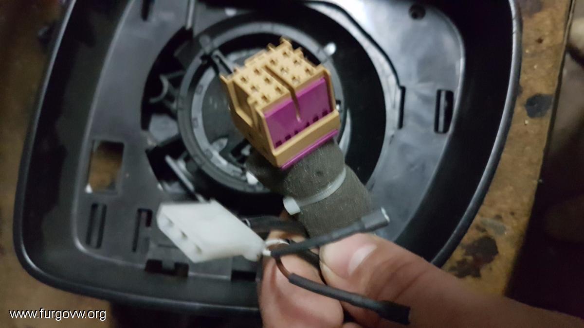

El modelo T5 versión 2.0 , solamente se diferencian de carrocería en la parte delantera, pilotos y parachoques....presumiblemente son iguales las puertas. Tengo uno desmontado, que te interesa saber????

Tengo las fotos, pero no se como subirlas....alguien puede ayudarme?

ok es que como dice bebaes, estos son muchos aerodinamicos que los de la t5.1, que son una pantalla contra el viento. Para subir fotos, en galeria de fotos, subir fotos, y allí ya todo es muy intuitivo.

Si hace falta alguna foto desde otro punto de vista. Eso sí, advierto q el espejo completo tiene un precio considerable.

Esta claro que se pueden poner. En mi caso fue una reposicion por un siniestro. Es una T5 GP o 2 serie , como se quiera llamar. Pero tambien he disfrutado de una T5 2005 con anterioridad, con lo cual te hablo con conocimiento de causa,son mas aerodinamicos,  hacen menos ruido, pero son mas vulnerables en zonas estrechas, pues lo que falta en altura con la 1 serie, lo tienen de anchura,  siendo muy comun la rotura del nudo por donde se pliegan.
  Llevan las antenas de GPS , telefono y radio en el interior, con lo cual puedes hacerte a la idea su precio. Hay un modelo "aligerado" osea vacio....solo carcasa espejo y zapata de fijación
Perdon por el tocho, espero que sirva como aclaracion.
