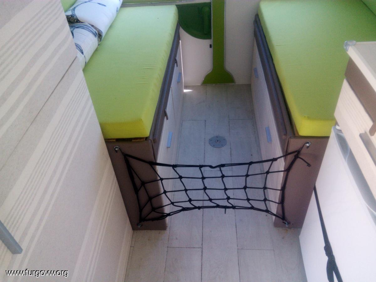

También he aprovechado para poner una red de quita y pon en la zona del salón dormitorio. Es una red que se engancha a unas tuercas embutidas en los arcones. La verdad es que es muy práctica para poder guardar cosas como el topper o las mochilas durante los desplazamientos.
