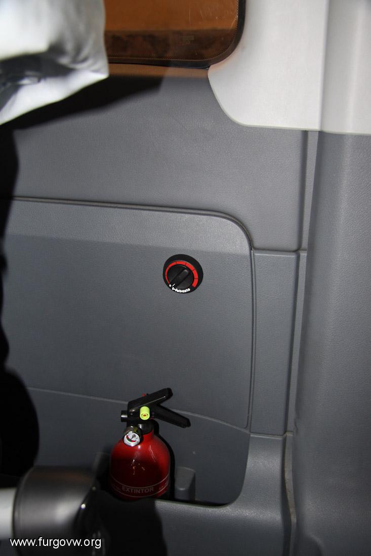

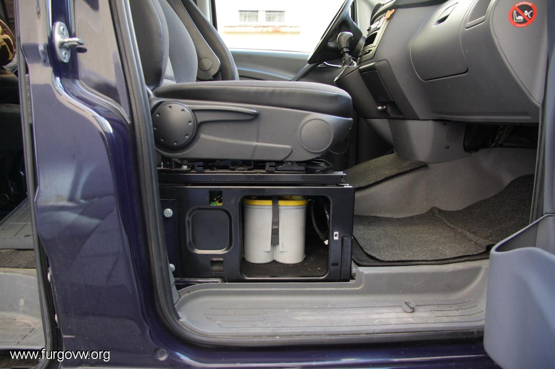

Como comentaba ayer, he aquí la descripción de las novedades y su descripción.
La instalación de todo me lo han hecho en un taller de Cartes, en Cantabria que yo creo que lo hacen muy bien y a buen precio.
La batería auxiliar es una AGM Optima Yellow. La forma de conectarlo, en un principio iba a ser con el típico relé, pero al ir a montarlo, se dieron cuenta de que el alternador no saca la seña de corriente adecuada para excitar el relé, por lo que corría el peligro de arrancar con la auxiliar, con el consiguiente perjuicio tanto para esta como para el relé. Por lo que la solución fue instalar otro tipo de relé y un diodo para que la corriente circule en una sola dirección y la furgo arranque como es debido.
También me conectaron como les pedí las luces interiores y las tomas de corriente traseras a la segunda batería. También tenía intención de conectar la radio, pero esto por lo visto era más complicado ya que daría fallo en la centralita.

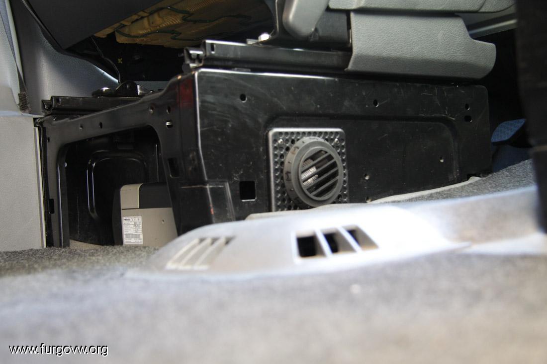

Respecto a la calefacción, la que decidí montar es una Webasto Airtop 2000. Elegí montarla en el asiento del conductor para seguir disponiendo del hueco trasero del asiento de acompañante, por si algún día le quiero colocar allí un inversor.
Dado que en el taller tuvieron que recortar una rejilla metálica bajo el asiento, se les ocurrió colocar una tapa de altavoz para montar encima el difusor de aire. Yo creo que la idea no está nada mal y el resultado es bastante bueno.

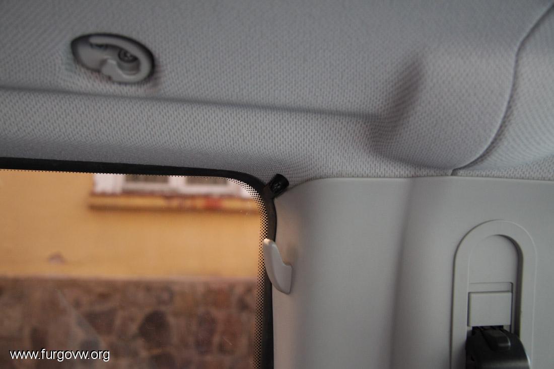

Tenía intención de colocar el termostato en uno de los laterales de la ventanilla trasera, pero por lo que me dijeron no había suficiente hueco entre el guarnecido y la chapa para meter el regulador de potencia, por lo que tras varias deliberaciones, decidí que me le colocaran en el panel lateral. De este modo está al alcance de la mano cuando estamos atrás con la cama montada y tampoco está demasiado lejos de la parte delantera, para poder acceder a él desde ahí.
La sonda sí se pudo montar en el lugar adecuado.

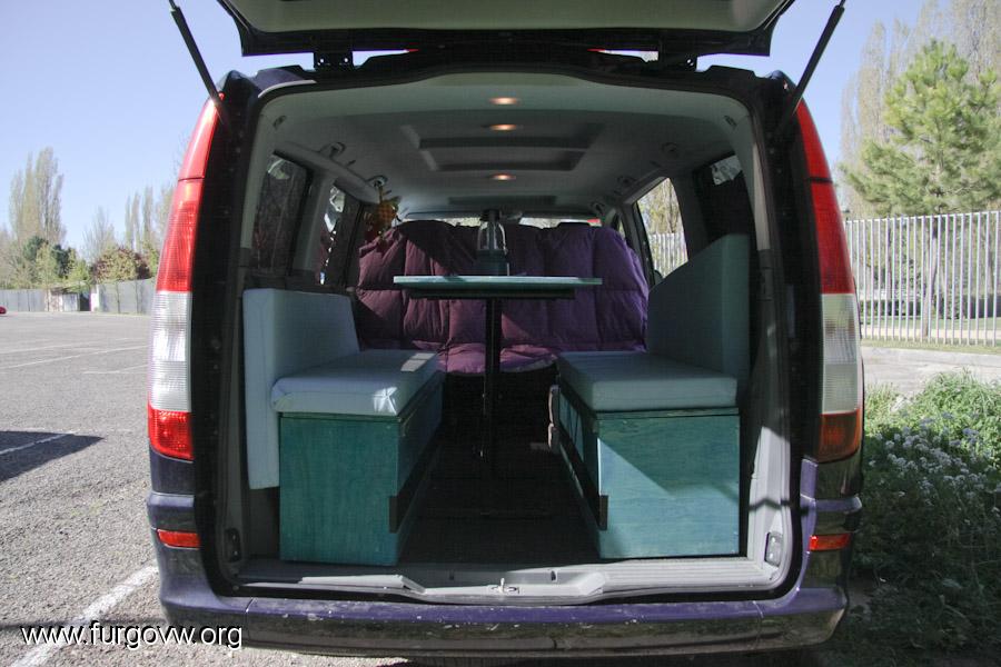

Os dejo con una imagen de la furgo, en perfecto estado de revista, después del desayuno:

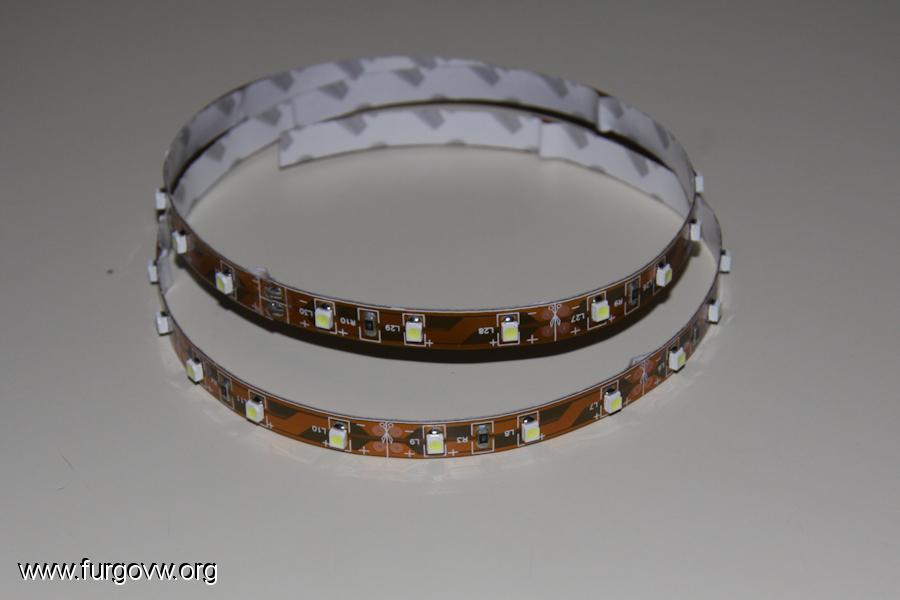

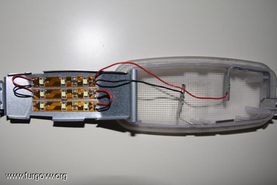

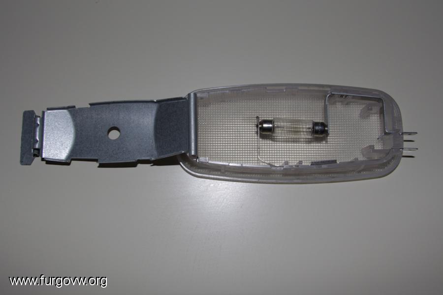

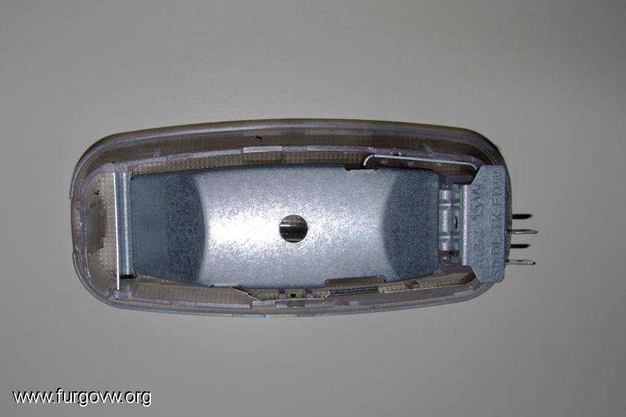

A pesar de que la idea no es mía, os enseño el proceso de como he cambiado las bombillas de los plafones interiores por tiras de leds.
Plafón con su bombilla original:
Tira de leds por metros:
La instalación terminada:

Me puedes decir donde montaste la calefaccion? Para las luces esas led, con soldar un cable ya esta, no hace falta mas?
Pequeño Iván
 Chivuco, muchas gracias por compartir, muy interesante y algunas ideas me has dado  ;)
Nacaver, sobre las tiras led, es bien sencillo: Si te fijas, cuando quita la lámpara del plafón, quedan dos chapas metálicas (dos patillas), la de la derecha sería el terminal positivo, el cual irá soldado al cable rojo y la patilla de la izquierda, es el terminal negativo, el cual irá soldado al cable negro... Desde aquí se alimentará a 12v a la tira de leds.
   Los leds, si te fijas en la tira, lleva una líneas por dónde se pueden cortar (con un icono de unas tijeras), en este caso, Chivuco ha cortado 3 tiras para que ocupen el espacio exacto del plafón. Ahora toca alimentar las 3 tiras, están se han de cablear en serie, como si fueran 3 pilas de AAA, si te fijas, en las tiras cortadas, te dice en cada una en ambas partes, dónde está el terminal positivo y dónde el terminal negativo. Pues bien, lo único que tenemos que hacer, es ir soldando en serie las tiras, uniendo los positivos con los positivos y uniendo los negativos, con los negativos. (Los únicos terminales que no irán soldados, serán los de la izquierda de la última fila, al no tener más continuidad de tiras de leds)
