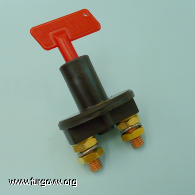

Cuando dices interruptor te refieres a un desconectador de baterias como este?
