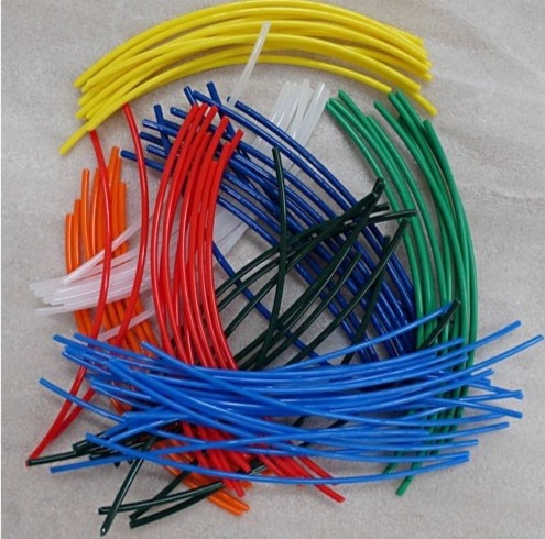

Dependiendo del tipo de plástico del depósito, si es termofusible, probablemente lo más sencillo sea soldarlo con calor. Si es una grieta y no falta material y el plástico es un termoplástico, basta con soldarlo con un decapador o a malas un soldador de estaño.

Exacto, los depositos de agua suelen ser de polietileno y ni sicas, ni epoxis ni nada, todo acaba despegando. Inicialmente parece que pegan pero despues se sueltan. Es un plastico complicado de pegar, lo mejor es con calor y aportando mismo material.

Hay unas barritas que se derriten con calor y es muy fácil de aplicar. Se suele usar hasta para reparar kayaks. Las tengo, las he usado y es alucinante el resultado...
https://www.portear.com/limpieza-reparacion-kayak-y-piragua/2226-barras-reparacion-kayak.html
