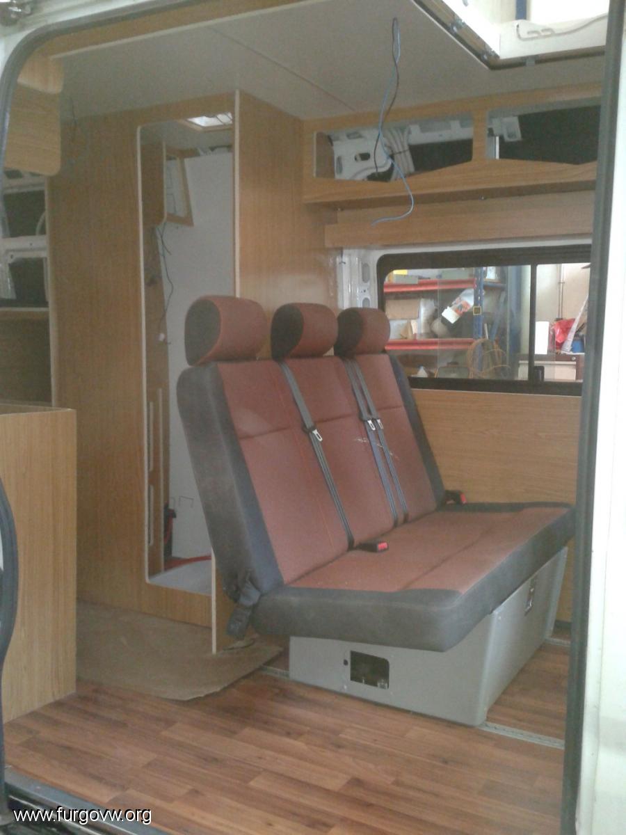

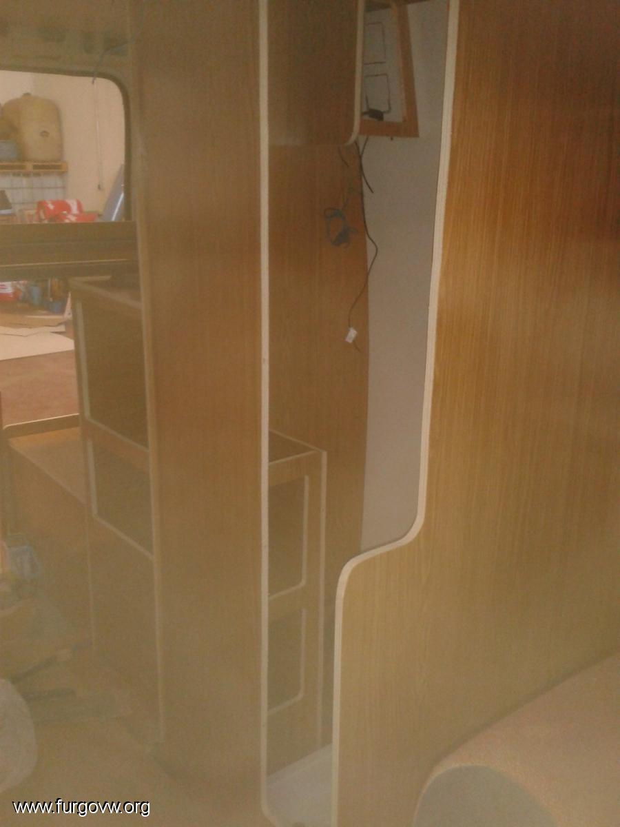

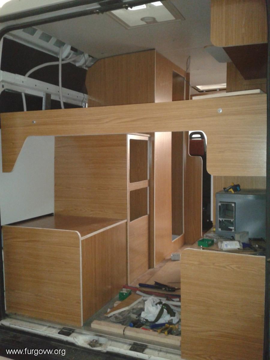

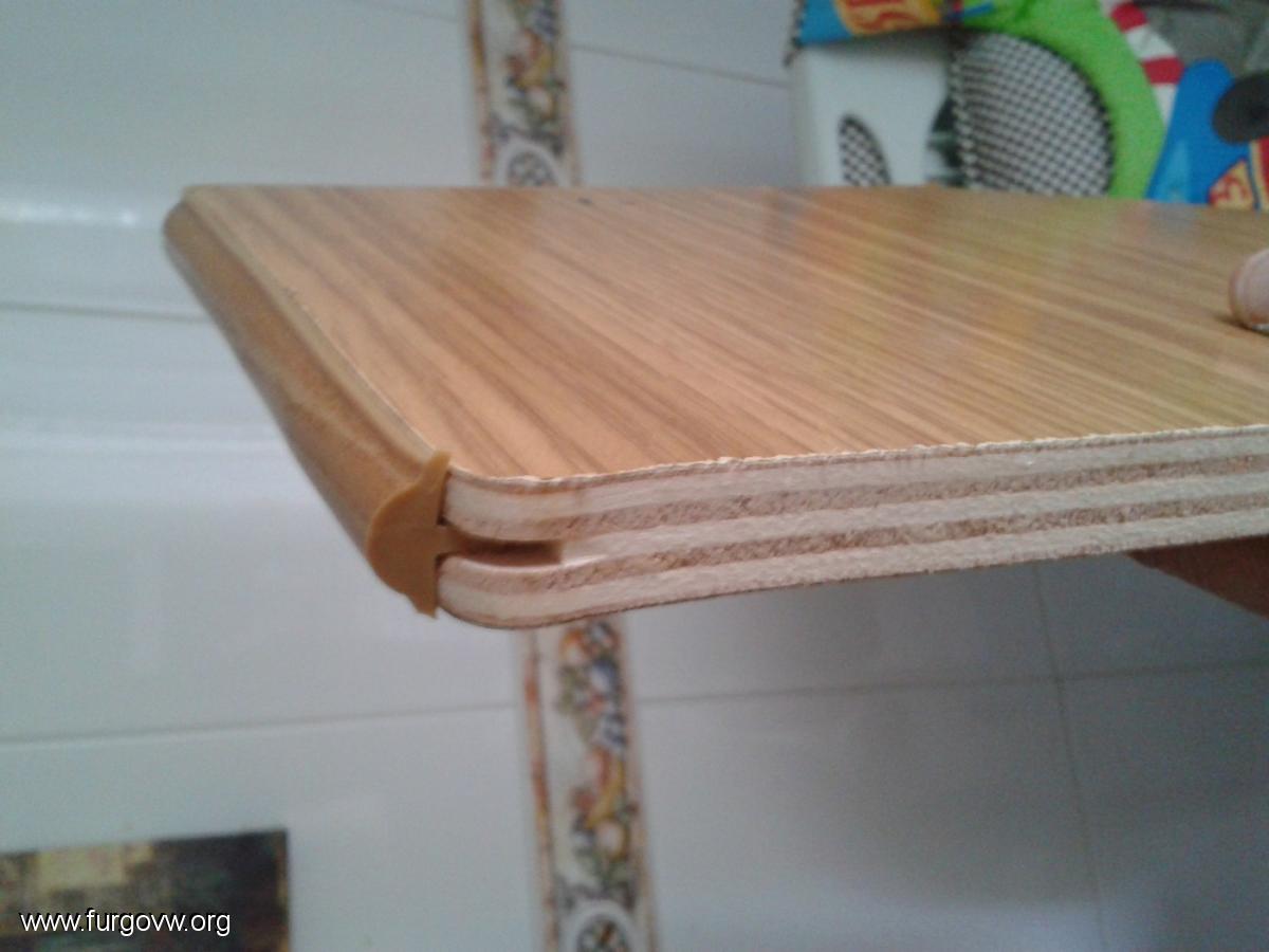

Bueno...os voy a enseñar los ultimos avances...he montado toda la madera necesaria para saber como va a quedar y ahora desmontarlo todo, cantear y ya hacer el montaje definitivo. Esperemos que no se alargue demasiado. Ahi van unas fotillos

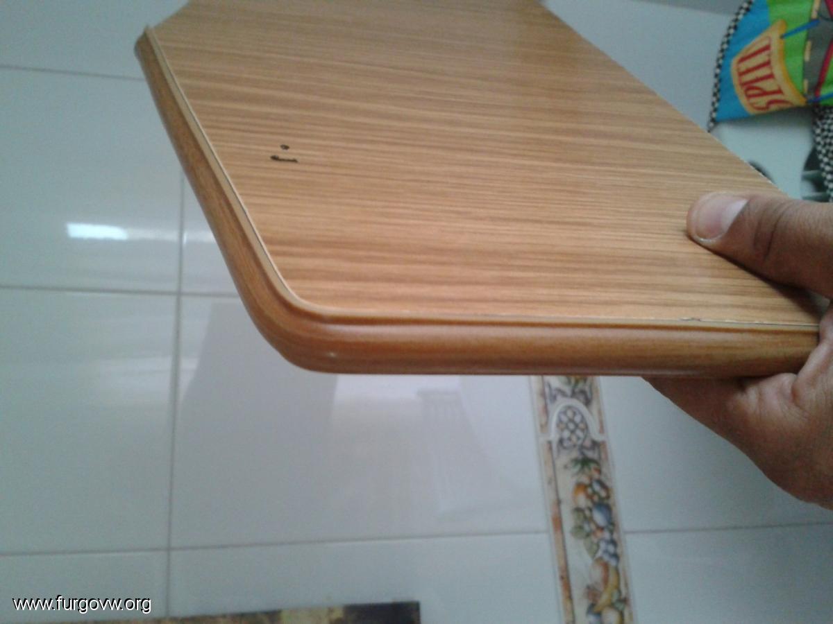

Y ahora el gran dilema....los malditos cantos!!!.
Habiendo descartado los colores grises por decision de las altas esferas de mi casa...me he visto obligado a buscar un canto de pvc flexible en forma de T en color roble....casi nada!!!

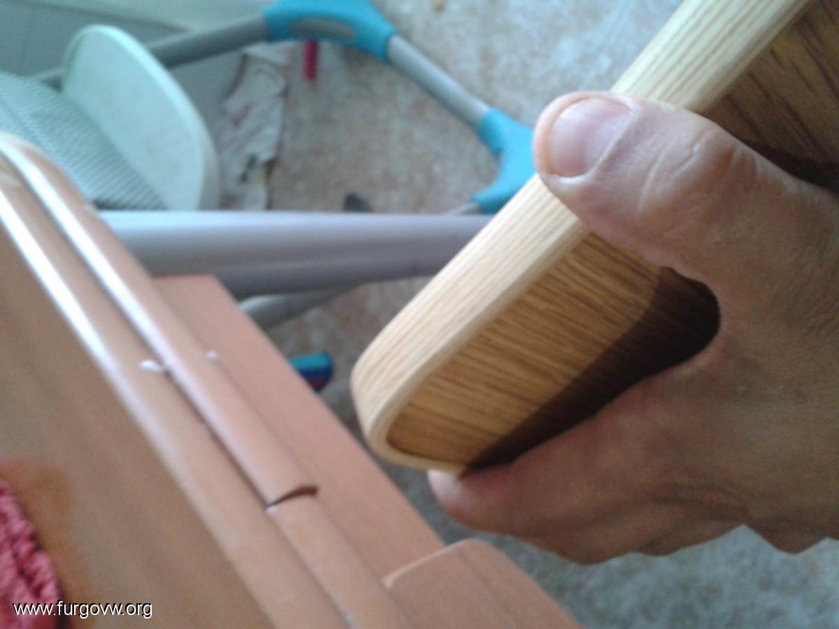

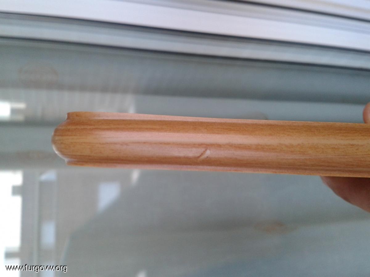

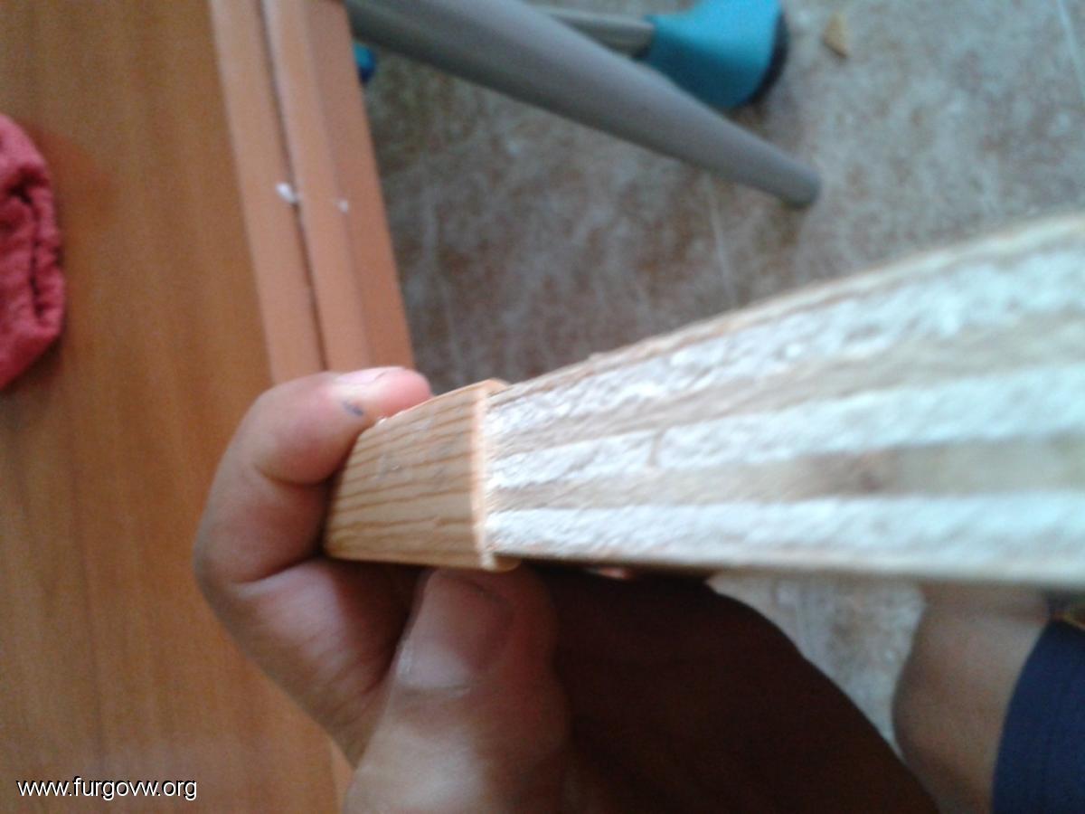

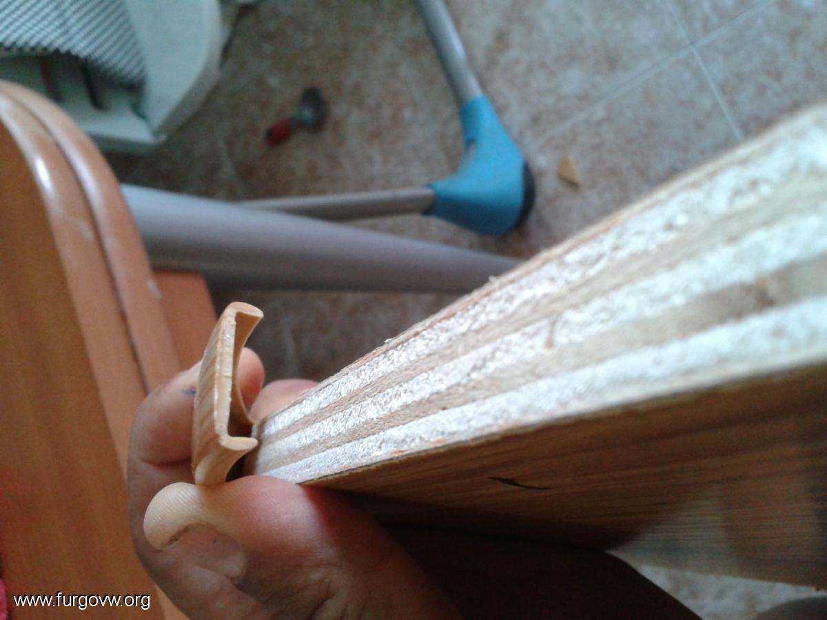

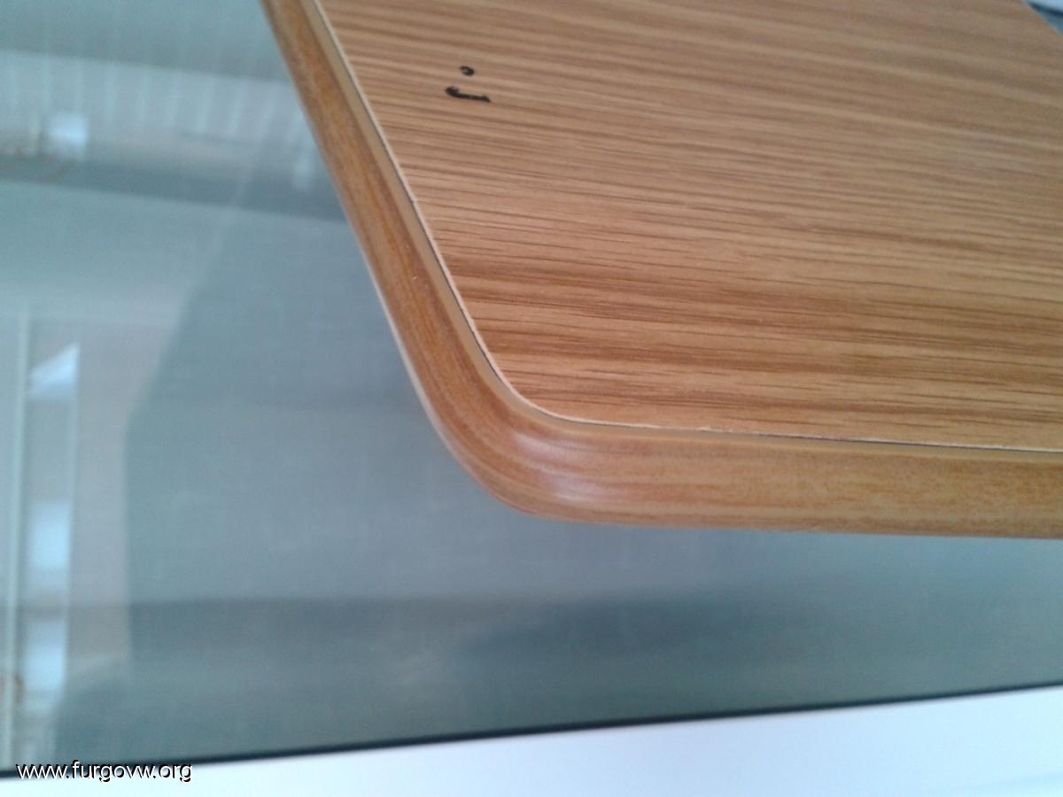

Decir que el que tiene luluka y reimo color cerezo se mata con el color roble de mis muebles..en fin no quiero aburriros pero despues de mucho buscar , preguntar, suplicar y dar el coñazo tengo estas dos opciones. Una es la del leroy merlyn que no me disgusta esteticamente pero que me da la sensacion que al ir pegado a la larga me va a dar problemas. La otra opcion la he conseguido un poco de forma excepcional y aunque el resultado estetico me gusta algo menos (le da un aspecto mas clasico a los muebles) me parece de mucha calidad y el acabado es muy bueno.
Con esto lo que busco como imaginareis es vuestra opinion. Ahi van las opciones.... Primero la del leroy:
Ahora la otra opcion:
Espero vuestros comentarios....

Quizá la opción 1 con buen adhesivo, la opción 2 al no tener labio no te corrige errores de corte y deja entrar humedad a la madera.
unkas1063
Gracias por contestar. El problema que le veo al del leroy es que el canto sufre mucha presion para coger las formas de las esquinas aun siendo estas redondeadas, y creo que al ir pegadas cuando haga calor dentro de la furgo y el plastico del canto se caliente al final el pegamento acabara cediendo a la presion. Cosa que no le pasa al canto en forma de T. Ademas creo que este ultimo al ir solo encajado se puede quitar con facilidad y sin dañar a la madera si en un futuro encuentro un canto que me guste mas.
INNOVANS
Cierto, yo el canto también lo encolé, y aun así se puede quitar fácilmente. Me parece raro que no lo encuentres en roble... has mirado en la web de reimo?

Ya lo habia visto. Es verdad que segun la foto podria parecerse, pero teniendo en cuenta que necesito 74m y que el metro lo tienen a 3,50 euros...prefiero no arriesgarme a que luego no me guste como queda con el color de mi madera. Ademas ese canto que lo tiene tambien luluka si te fijas es semiperfilado, osea que no abraza digamos al tablero por ambos lados, que es lo que hace bonito, sino que solo por uno, y eso no se que tal quedara. Nunca he visto uno puesto....
INNOVANS
Pues tienes razón. El canto que puse yo también es perfilado solo por un lado, creo que se suele poner éste por que así se puede curvar fácil, si el corte esta más o menos bien queda perfecto.
canario1980
Buenas tardes yo tengo una iveco daily canteada toda con lo del leroy merlyn,solo le eche cola de carpintero la blanca,y hasta ahora no se me ha despegado ninguna,un saludo.
