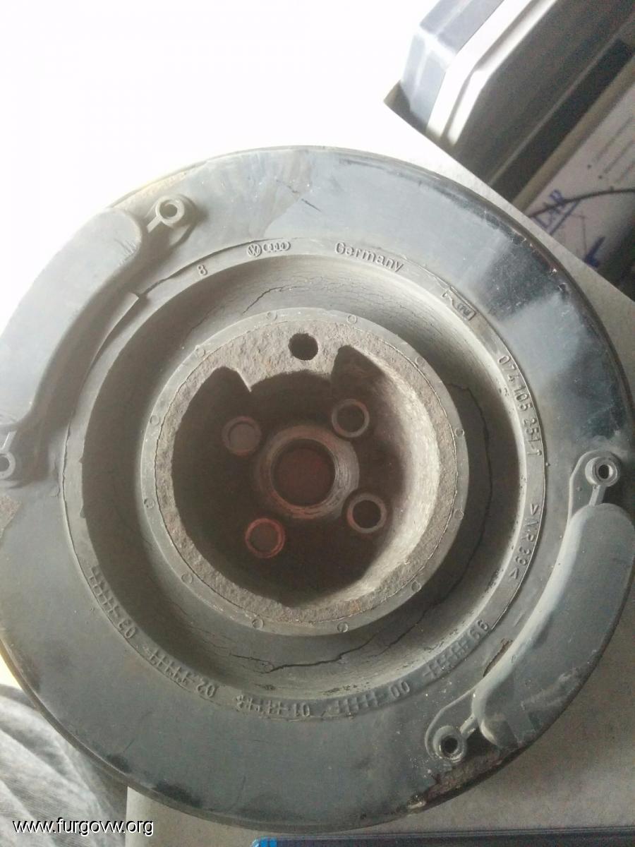

Hola de nuevo! Bueno, alfinal he cambiado la polea del cigueñal por una polea de la casa "Fare", ya os contaré en un futuro que tal esta marca pero aparentemente bien...ya de paso he cambiado la polea poli V (una duda, la T4 AXG a parte de la correa dentada de distribución la otra correa que tiene es esta no¿?)  ???
Pues bien, una vez cambiada la vibración continua, yo diría que ha disminuido un poco pero persiste... Solo vibra en punto muerto a las 1200 rpm y en marcha sobretodo en 3ª a 2100 rpm más o menos y en 5ª a las mismas revoluciones, es estos tres puntos es cuando se nota más...
Yo descartaría soportes del motor y la otra opción para despejar la incognita que me queda es el bimasa...
Que pensáis¿? He estado mirando precios del bimasa y de la marca sachs están por unos 250 euros, el volante motor ya pica algo más... cuando se hace embrague hay que cambiar también volante motor¿?
Muchas gracias!!
Este es el estado de la antigua polea, que como se ve empezaba a agrietarse....

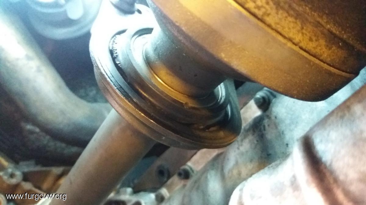

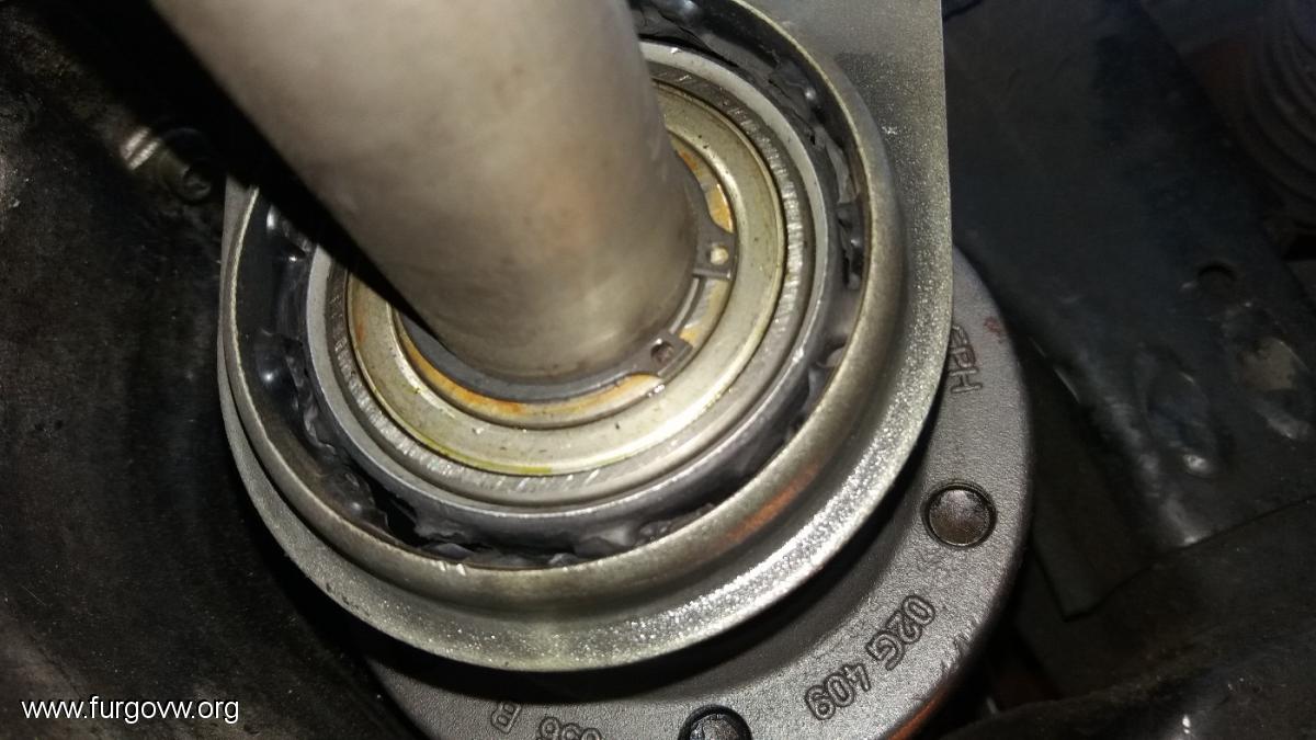

Lo primero de todo gracias por las aportaciones, por fin he solucionado el problema de las vibraciones... no se trataba del Damper, aunque tengo que decir que cuando se cambio sobre todo cuando después de poner uno de segundas marcas lo devolví y puse el original, la furgo iba mucho más suave y más fina, la vibración del motor se notaba menos.
Mi problema estaba en el cojinete del soporte del eje abridado, el cojinete tiene alrededor un material de caucho para amortiguar las vibraciones del eje y estaba rajado.
Como aún tenía goma no sonaba el típico "CLON, CLON" de palier roto y solo lo hacía cuando el palier no estaba sometido a gran esfuerzo, entonces este se tambaleaba produciendo esa vibración, como una peonza cuando pierde velocidad y comienza a dar tumbos...

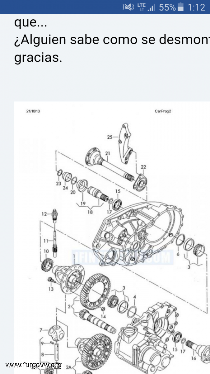

Aquí dejo unas fotos de la avería del cojinete en cuestión, en el diagrama del ETKA es la pieza 22.
Referencias OEM; MOTOR AXG:
COJINETE: 02G409335B
EJE ABRIDADO: 02G409356B
