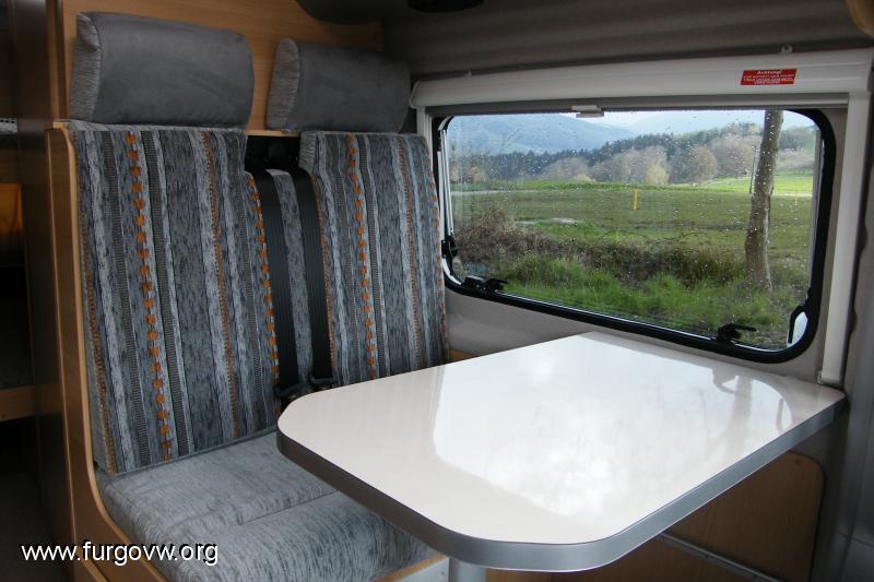

Tenemos una gran volumen camperizada, y el asiento de atras esta montado sobre una estructura ef505 que una vez tapizada y acabada es muy recta y super incomoda. ¿conoce alguien algun cojin adaptador ergonomico o algo para poner encima del tapizado actual?. he visto alguna cosa en el foro que lo que hacen es montan asientos de coche encima de ese soporte. He visto algunas acolchados  de esparco o casas similares que parace que hacen esa funcion alguien lo ha probado o alguien ha encontrado alguna solucion.
Pongo una foto de la estructura sobre la que esta montado el asiento.
GL
No se yo si sujetar un asiento encima de ese es algo que legalmente se pueda hacer.
Atento a mi solución que seguro que es una tontería: y hacerle una espuma en cuña o con la forma que tú consideres que es más cómodo?

Eso es lo que habia pensado. Pero antes de empezar ha hacer probaturas he querido consultar en el oraculo del foro, porque a veces nos complicamos y hay alguien que ha podido encontrar algo o alguna solucion a ese problema que creo que tiene que ser bastante comun. ??? :-\

Me suelo fijar mucho en los asientos que se montan en las GV o en furgones en general y siempre me han parecido demasiado a 90º. Parece muy 'agresivo' para ir sentado en un viaje largo. Alguien tiene que haber hecho algo por narices. Y si no, lo que te digo: habla con algún tapicero o algo así y a ver qué posibilidades tiene la espuma.

  Es mi furgoneta pasa lo mismo. Creo que la estructura que dices es la misma.
Yo también creo que la mejor solución pasa por cambiar la espuma del relleno y adaptar el tapizado a la nueva espuma. Sin duda es la solución más "limpia".
Si añades algo por encima del tapizado actual te puede ocurrir que te quedes apenas sin asiento.
Cambiando la espuma puedes ponerla más fina en la parte superior, algo más gruesa en la inferior, y no perder apenas superficie de asiento.
En el caso de mi furgoneta también convendría cambiar la espuma del asiento y poner una de mayor densidad. No se si será tu caso también...
