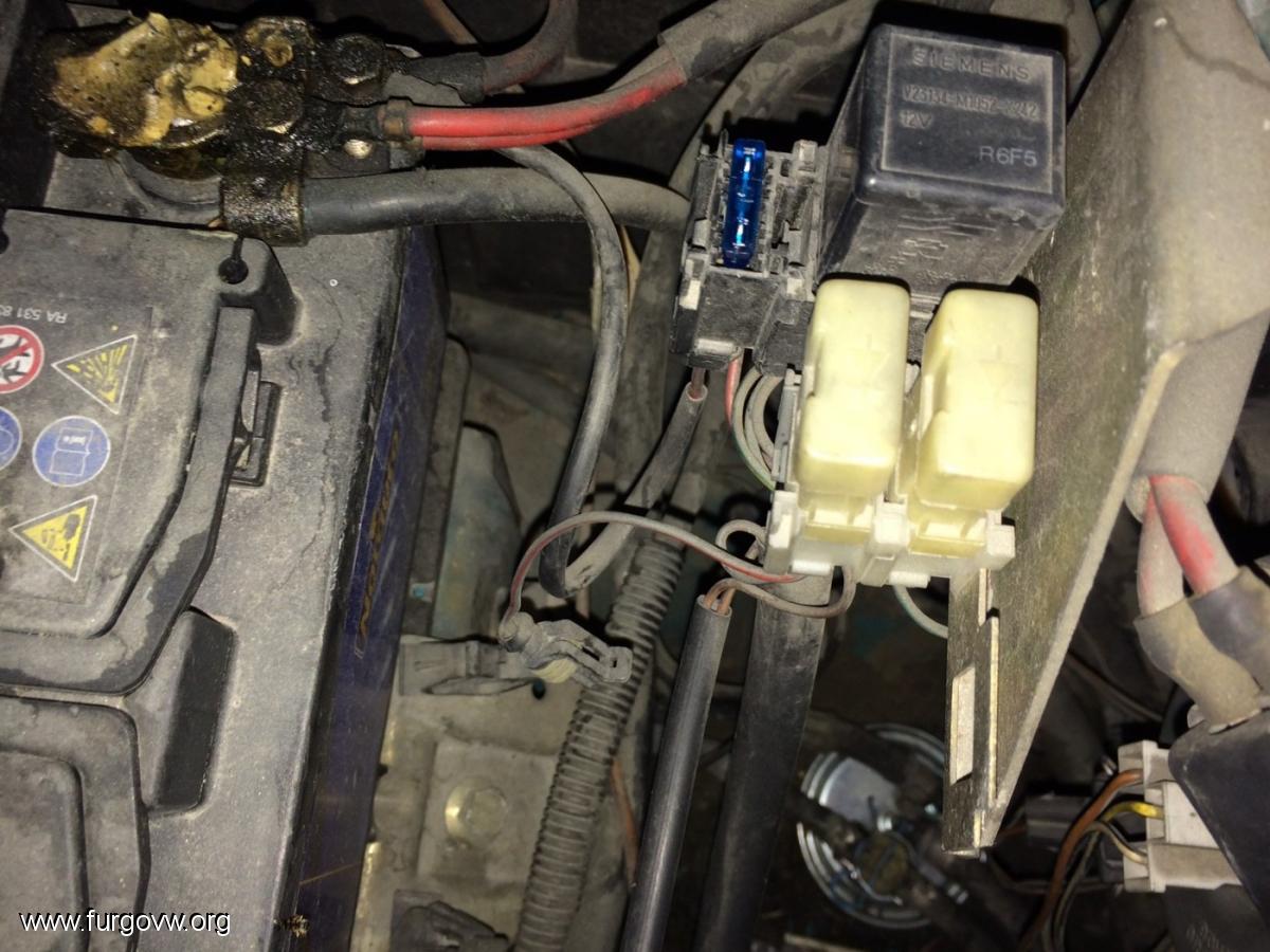

Buenos días...
Llegado los calores, el aire acondicionado estaba funcionando perfectamente, incluso se comprobó carga y nada no había perdido nada (pues tuve que reparar una fuga hará 7 meses y lo hemos vuelto a comprobar esta misma semana).
el caso es que el aire acondicionado de una T4 de diciembre del 95, instalado por la propia VW en su día con manuales y todo aun en mi posesión...
Se funde constantemente ele fusible que lleva al lado del portafusibles de 50A al lado de la batería, pero es que lleva uno de 7,5A que es el que se funde, y eso es lo que me choca, que no consigo saber para que es ese fusible de 7,5A y pq me está dando guerra.
El caso que por mucho que busco veo todos los portafusibles de al lado de la batería de otras consultas y ninguno lleva el fusible que yo tengo de 7,5 adjunto a los otros dos de 50A que lleva.
Alguien me puede dar luz sobre este tema, por favor.
Empezando en este mundo ...

Lo que deja de funcionar es el aire acondicionado...
El fusible que se funde es el "azul" que adjunto en la foto, que en verdad es de 7,5, pero para ver si dejaba de fundirse probé ahora con el azul.

Seguramente tienes mal el electroiman del compresor. Desconectalo, pon el fusible nuevo y dale al aire. Si no se funde ya sabes la averia.

Al poner uno de 10 se lo comió de nuevo, al poner el de 15 se mantuvo...
En cuanto pueda lo pruebo...
Aun así me parece muy raro que lleve solo un fusible de 7,5 cuando en todo el manual no habla de un solo fusible de 7,5 amperios.

Buenas noches
Después de hacer todas las pruebas recomendadas, me fui a un amigo mecánico...
Le conté todo lo que me recomendasteis, y con esas pistas ... se fué directo a unos fusibles que tiene los electro ventiladores por debajo , son dos de 50€ y asunto resuelto...
Al no funcionar los electro ventiladores, el aire no funcionaba...
Lo que no entiende y después de haberla estado probando un día entero, pq se fueron esos dos fusibles, al ser de 50A, resulta raro, así que crucemos los dedos y veremos que pasa.
