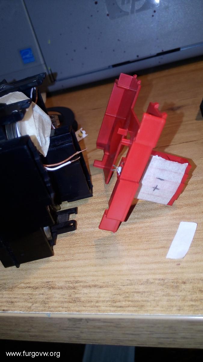

El caso es que cuando compre la furgo, tenia muchas luces del salpicadero fundidas, asi que de entrada, desmonté 2 de los selectores y me puse a estudiarlos.
Lo primero que vi, es que todo el aparato esta alimentado por una sola bombilla y con una especie de pieza plástica que refleja la luz y distribuye poco eficientemente creo yo.

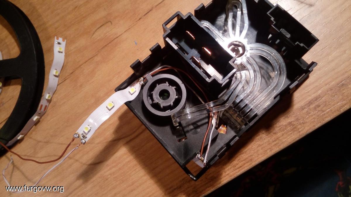

Entonces, pensé que unas tiras de led, funcionarían muy bien a la hora de distribuir la luz.

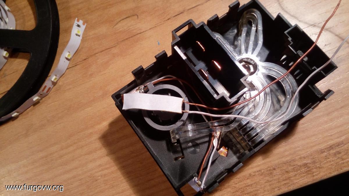

Normalmente, las tiras de Led tienen una linea bien señalizada por la que realizar el corte y no estropear el circuito.

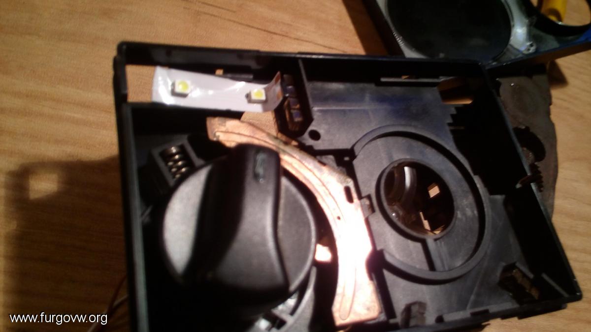

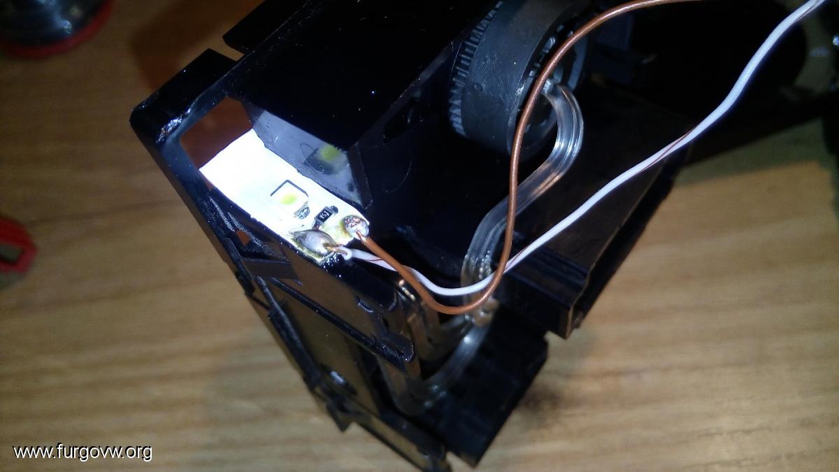

Mi tira de led tiene 3 leds SMD por cada tramo y banda adhesiva atras.
Usé 2 tramos por cada selector; es decir 6 leds.

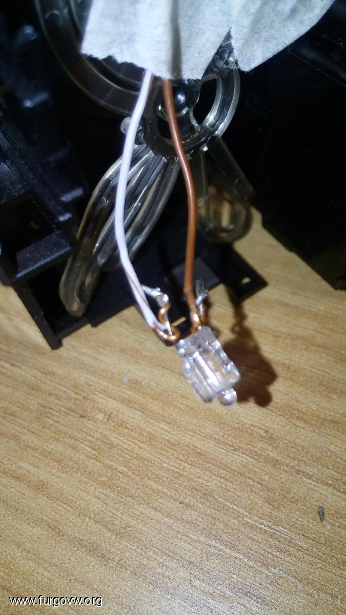

Para soldar las tiras, utilice cable de red, porque es rigido y monofilamento. (esto me pareció útil para dominar el cable y la tira a través de los rincones y agujeros del selector.)
En la foto no estaba hecho aun, pero posteriormente utilice silicona caliente para aislar las soldaduras y evitar romper mas fusibles.... :-[

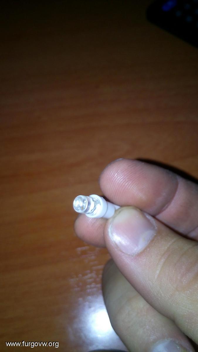

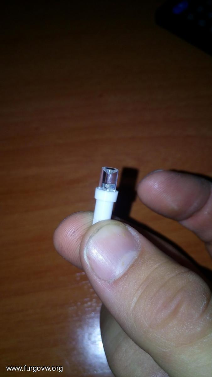

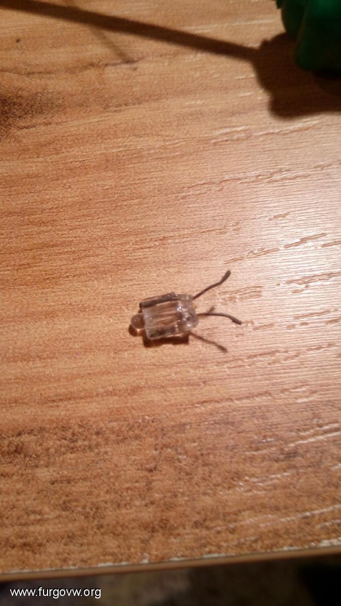

Finalmente para aprovechar el conector, solo se me ocurrió romper la bombilla con unos alicates y aprovechar los 2 polos (ya se que es muy cutre...pero me dio resultado, y como va escondido...pues nadie lo sabe! ;D)
Para finalizar, yo recomendaría retirar la pieza translucida que se utiliza para distribuir la luz de la bombilla antigua porque ya no hace falta y ademas os ocupara espacio innecesario.

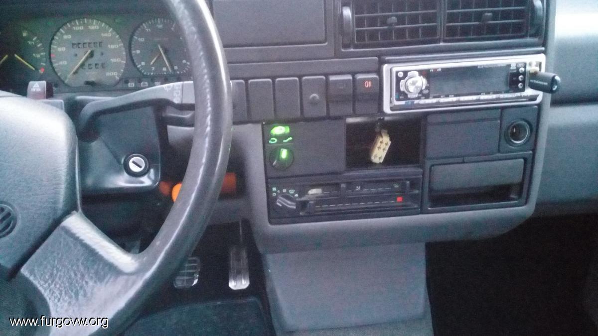

Y ahi van las fotitos del invento:
Se me olvidaba un detalle, las bombillas antiguas no tienen polaridad, pero los Led si, es decir que hay que respetar el positivo y el negativo. Estas tiras de led estan protegidas, asi que si os equivocais, no rompereis nada, simplemente no funcionaran. En una de las fotos, apunte con lapiz donde va el cable negativo del conector de la furgo, que resultó ser de color marron. Seguro que este dato ya lo sabreis muchos de vosotros, pero a mi me hacia ilusion encontrarlo!  ;D

http://es.aliexpress.com/store/product/10x-T5-LED-W1-2W-W3W-1-SMD-Interior-Lights-Dashboard-LED-Car-Bulbs-Mini-Wedge/208675_32592063606.html
Por 1€ tienes 10 bombillas led del mismo casquillo que las originales de VW. A mi me llegaron el otro dia y funcionan bien, pero claro...no es lo mismo 1 led que 6 Leds.

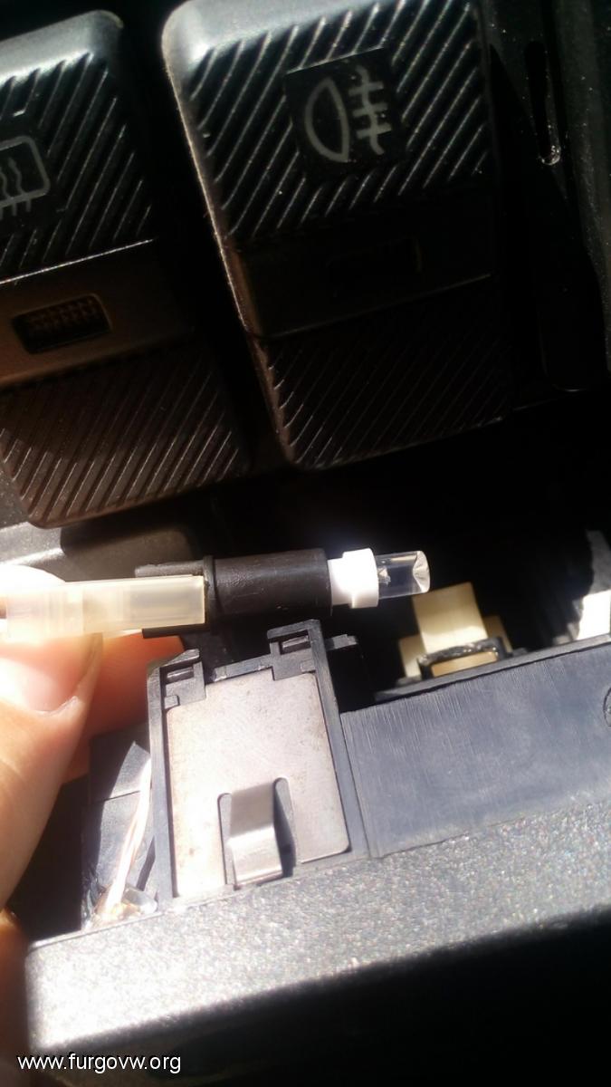

Hola jkrstwagen! Para muestra... un boton:
En la foto, esta probado con el led que se enciende con los intermitentes de emergencia.
Pero ojo! Porque en mi caso almenos, todos los instrumentos no llevan el mismo tipo de casquillo, por ejemplo, la del mechero/cenicero, lleva una con las patillas soldadas. En ese caso, tendrias que desoldarla y soldar la de led.
Funcionar funcionara, pero tiene mas lio...
