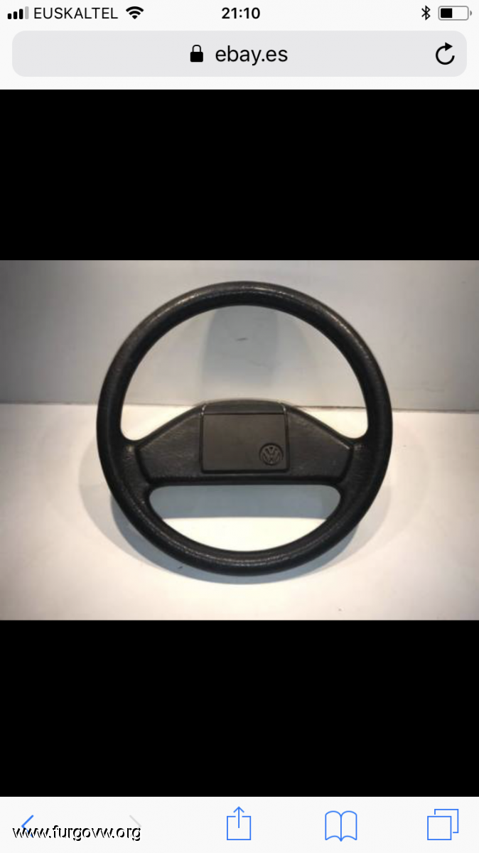

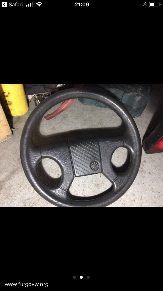

Tengo entendido que los volantes del golf mkII valen para el vw t3. Estoy restaurando mi t3 y cuando la acabe me gustaria cambiarle el volante. Mi t3 no tiene direccion asistida y me da miedo de que sean muy pequeños.
Adjunto un par de fotos para ver que opinais. Un saludo

en los de segunda y tercera generación tienes que usar un adaptador... por suerte lo llevan los coches del grupo vag de la misma época y lo consigues fácil en desguaces

Sí afecta...aunque sea poco si partes del volante mas grande lo vas a notar y dependiendo de tu musculatura te vas a cagar mas o menos en el dia que decidiste cambiarlo cada vez que aparques...aunque con lo bonito que queda puede que merezca  sobreesfuerzo  ;D ;D

Hola , también te pueden valer de Audi 80 ,100 o 90 . Te cambiará la insignia  , Decides tú eso .
Preguntaste para tapizarlo ?? Es otra posibilidad.

Ahhh , De Volswagen pasat  (< 92) o Santana ( <<< 86) . Lo difícil es encontrarlos ... En Europiezas llamar y Le dices qué quieres poner un anuncio buscando ese Volante que es difícil encontrarlo , Y posiblemente si alguien lo tenga te llame .

Ojo, todos los Golf mkII no tiene el mismo tamaño de estriado
