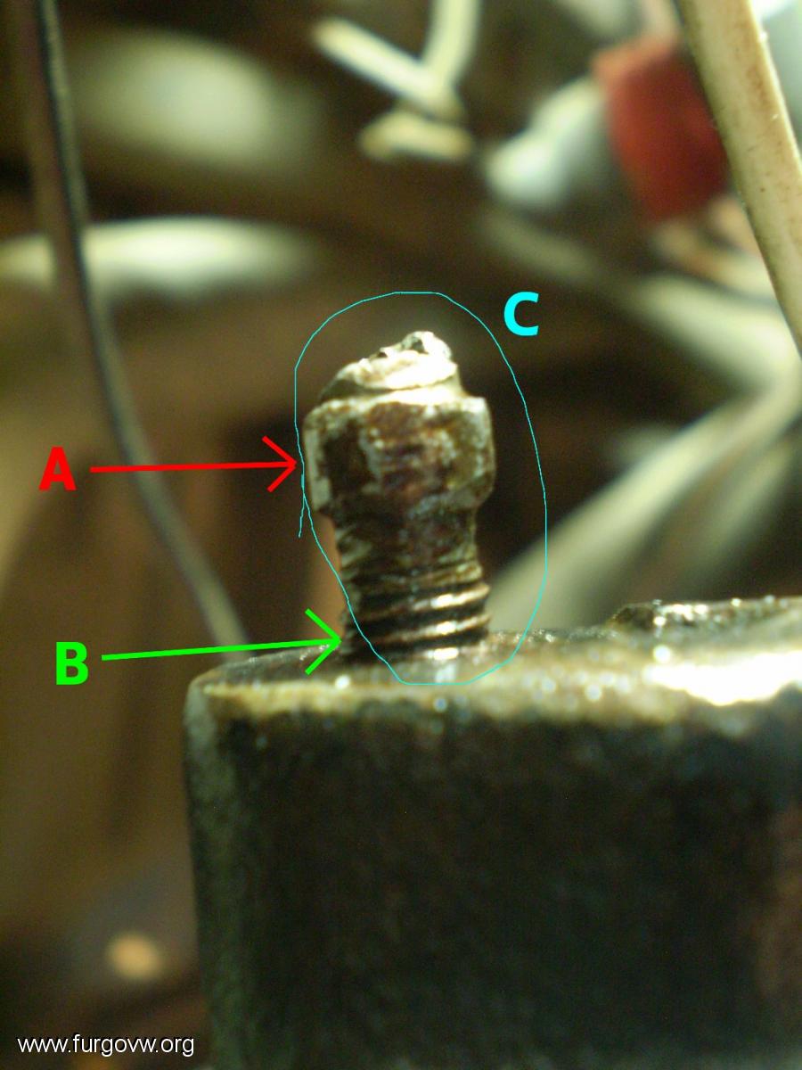

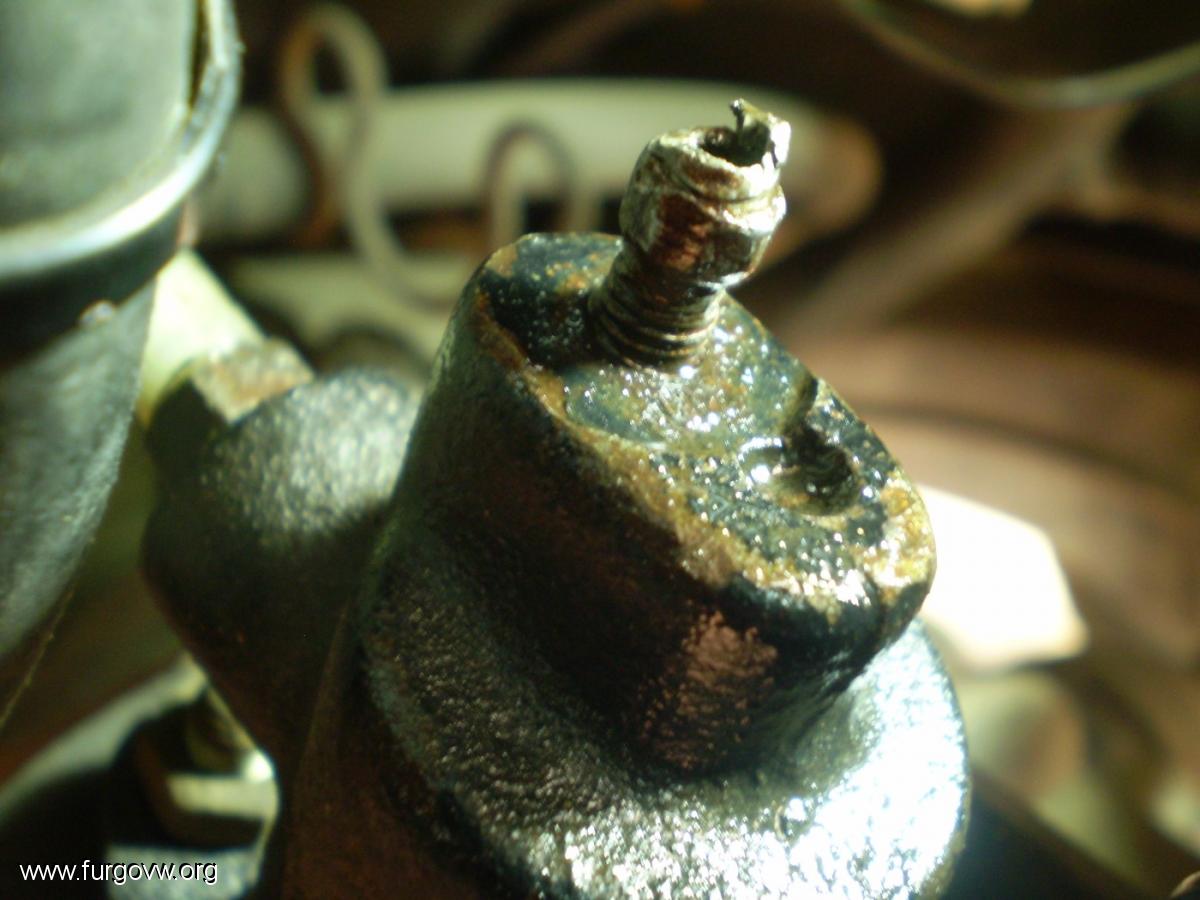

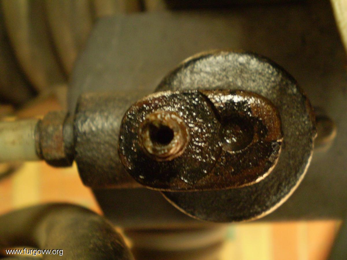

Hola yourfriend, gracias por la ayuda. todavía no lo he resuelto, y la verdad que tu respuesta llega como anillo al dedo en el momento apropiado.
mira estas fotos de cómo está mi purgador.  está muy destrozado.  ya no hay forma de tuerca, y no sé como abrirlo.
(se ve todo mojado de aceite porque he puesto 3 en 1 para ver si se afloja un poco)
en la 3ª foto, ¿donde me dices que lime el purgador? ¿en A, que parece una tuerca, que ahora mismo está toda redondeada? ¿o en B, que es lo que me indicas en tu mensaje (la parte más baja del purgador)?
¿que sale al desenroscar? , ¿todo  el "espárrago"  entero (lo que marco dentro del circulo celeste "C")? ¿o la mitad, a partir de A, más o menos?
pensaba poner una pinza de estas que muerden mucho (no sé como se llaman, "mordaza"?) y ponerla en A o en su parte superior (casi destruida) para girar ahí, ¿cómo lo ves?
por otro lado, un matiz importante que todavía no he logrado aclarar.
¿es necesario hacer esto entre 2 personas?
Me explico, al abrir la purga, ¿tiene que estar otra persona pisando (bombeando) el embrague para que salga el aire? ¿o no es necesario y solo hay que abrir la purga sin  pisar para nada el embrague?
Gracias y otro saludote para tí, ...
mojopiconT3
Octubre 07, 2012, 18:55:01 pm #22 Ultima modificación: Octubre 07, 2012, 19:11:55 pm por mojopiconT3
Hola de nuevo,
escribo porque acabo de sacar la pieza esta que aparece en las fotos (la pieza entera, la que está dentro del círculo celeste, marcado como "C" en la última foto).  he puesto la mordaza (alicate de fuerza, no sé si se llama así), con cuidado, plana con respecto a la pieza,  y la he situado en "A", luego he regulado la apertura de la boca de la mordaza para cerrarla bien (hace un clic), y he podido abrir tranquilamente la pieza.
al abrirla un poquito, me ha parecido que ha salido una burbujita de aire, pero muy poco.  luego ha salido líquido de frenos,  vamos, más que salir ha aparecido hasta el borde del agujero el líquido y no ha desbordado.
no he bombeado (pisado) el pedal del embrague para nada. ni tampoco he abierto el depósito del líquido de frenos (el que está detrás del tablero de instrumentos).
lo que he hecho es sacar la pieza esta entera, ya que está destrozada por arriba, y mañana voy a ver si consigo una igual.   a lo mejor, si pongo un tornillo que tenga la misma rosca ¿no me va a servir para tapar el agujero este, y si quiero purgar, cojo y lo abro tranquilamente otro día?
al sacar la pieza no se ha derramado líquido de frenos,
luego pruebo el embrague a ver si está ok  y os cuento, ... pero primero voy a ver si encuentro la pieza ...
yourfriend
Hola, mojopiconT3, como va lo del  embrague?

te cuento:  he dejado la misma pieza que tengo (la de la foto) que aunque está machacada,  por dentro está bien  y no he podido encontrar otra por ahora.
si necesito purgar,  la cojo con la tenaza esta de fuerza y se puede abrir y cerrar sin problemas.
He purgado el embrague un par de veces, y ahora va bien. Me cuenta mi hermano, que la ha estado usando, que mucho mejor.
gracias por tu interés y disculpa por no haberlo contado antes, que me fuí de viaje y se me olvidó.
un saludote!
