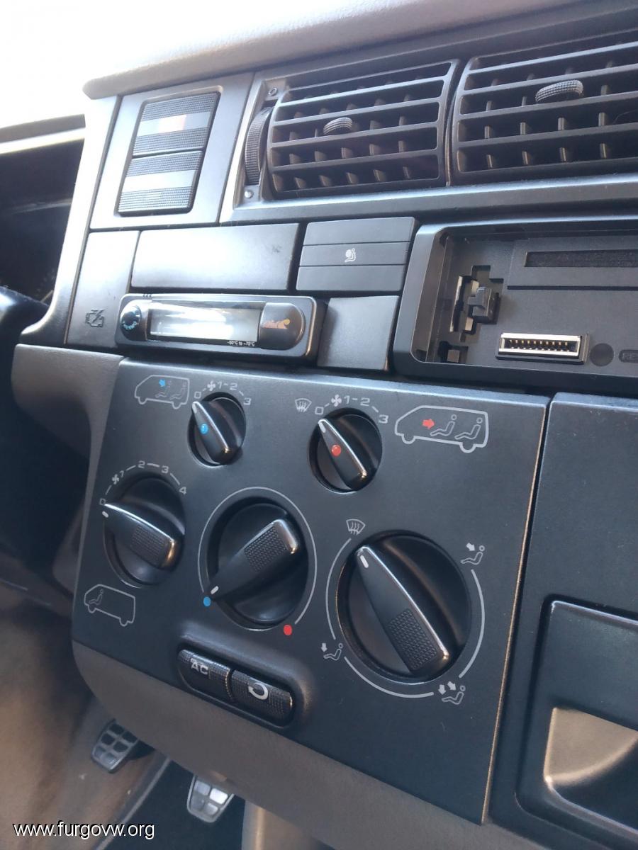

Buenas.
Alguien me puede decir que he de mirar para que me funcione la calefacción trasera?
En teoría, si le doy al selector de arriba derecha del panel...

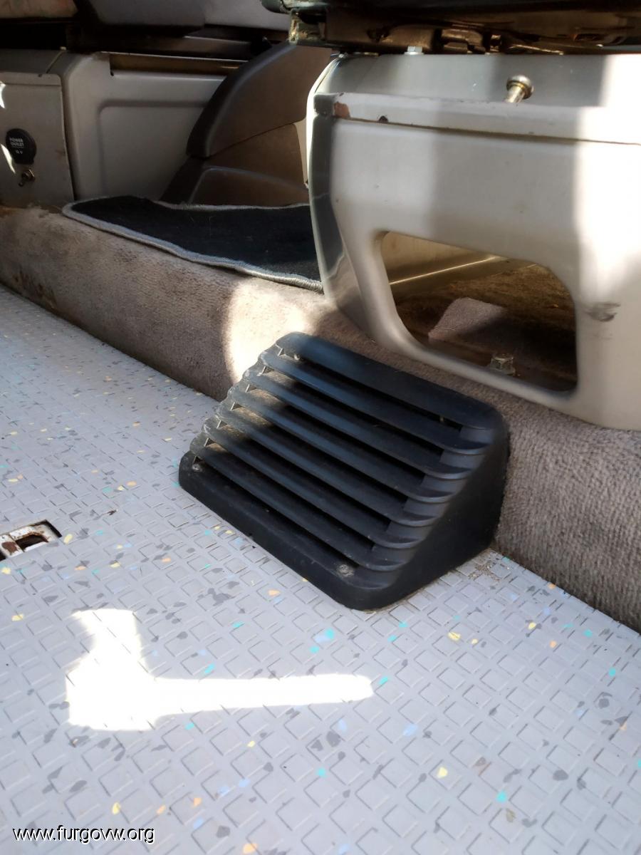

Ha de salir aire caliente por aqui, no?

La mía es exactamente igual, y si, con ese mando de arriba a la derecha sale el aire caliente por ahí, eso si, primero el motor tiene que coger temperatura...

Pues yo le pongo la mano en la salida de aire y acciono el mando y ahí no sale nada de nada :-\  :-\. Ni aire frío ni caliente una vez el motor ha cogido temperatura.
Gracias por tu respuesta.
