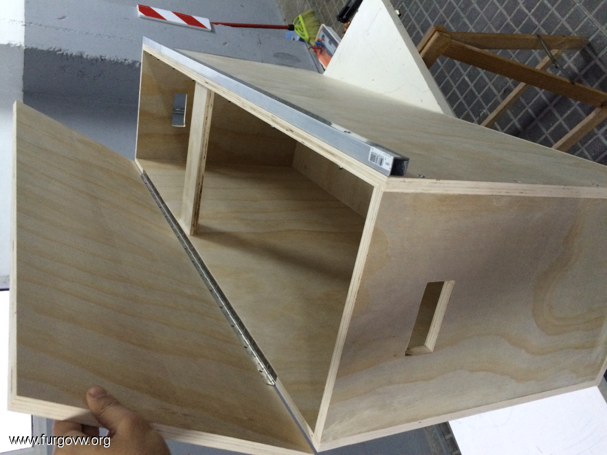

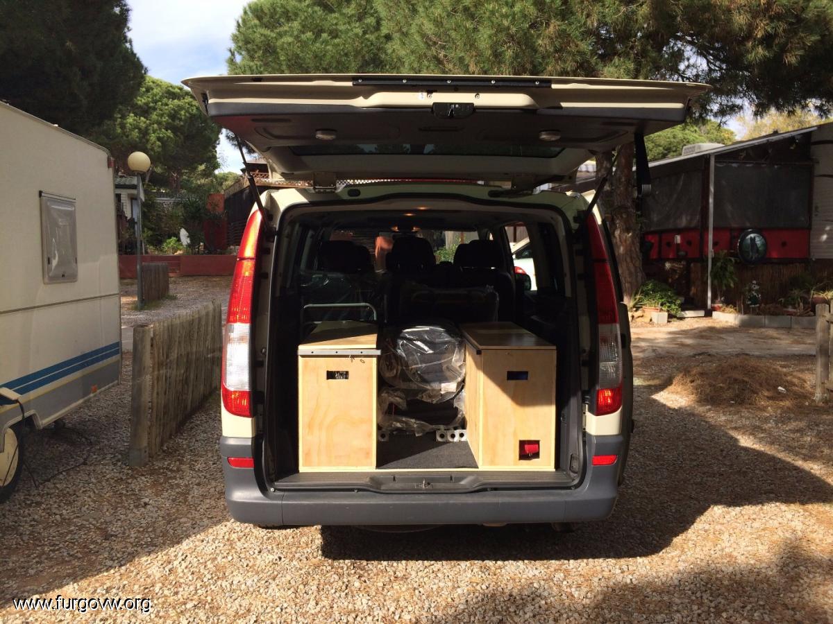

La idea era un cajón extraíble con largueros telescópicos. Este es el boceto con medidas:
Algo que me costó encontrar fueron las piezas para sujetar los largueros al tablero. Al final las que más me gustaron fueron éstas para sujetar antenas parabólicas. Necesario avellanar un poco el tablero para que queden bien.

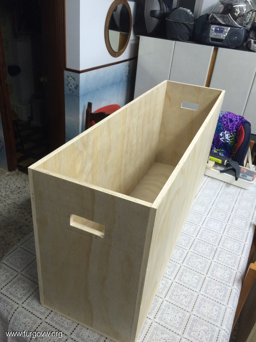

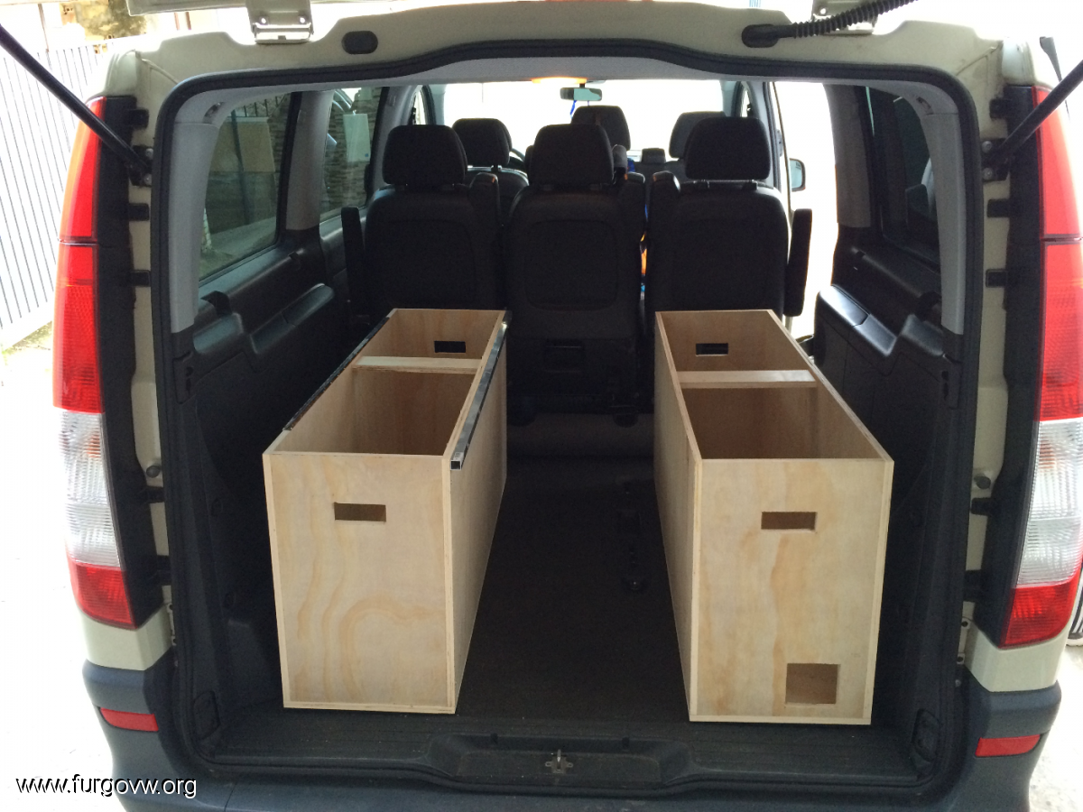

La estructura inicial, con la madera central para darle más "cuerpo".

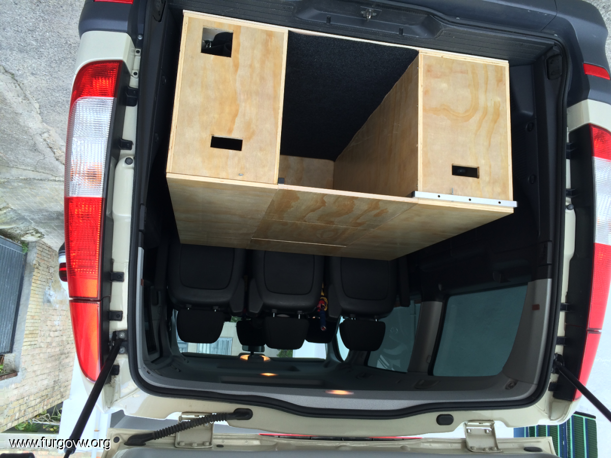

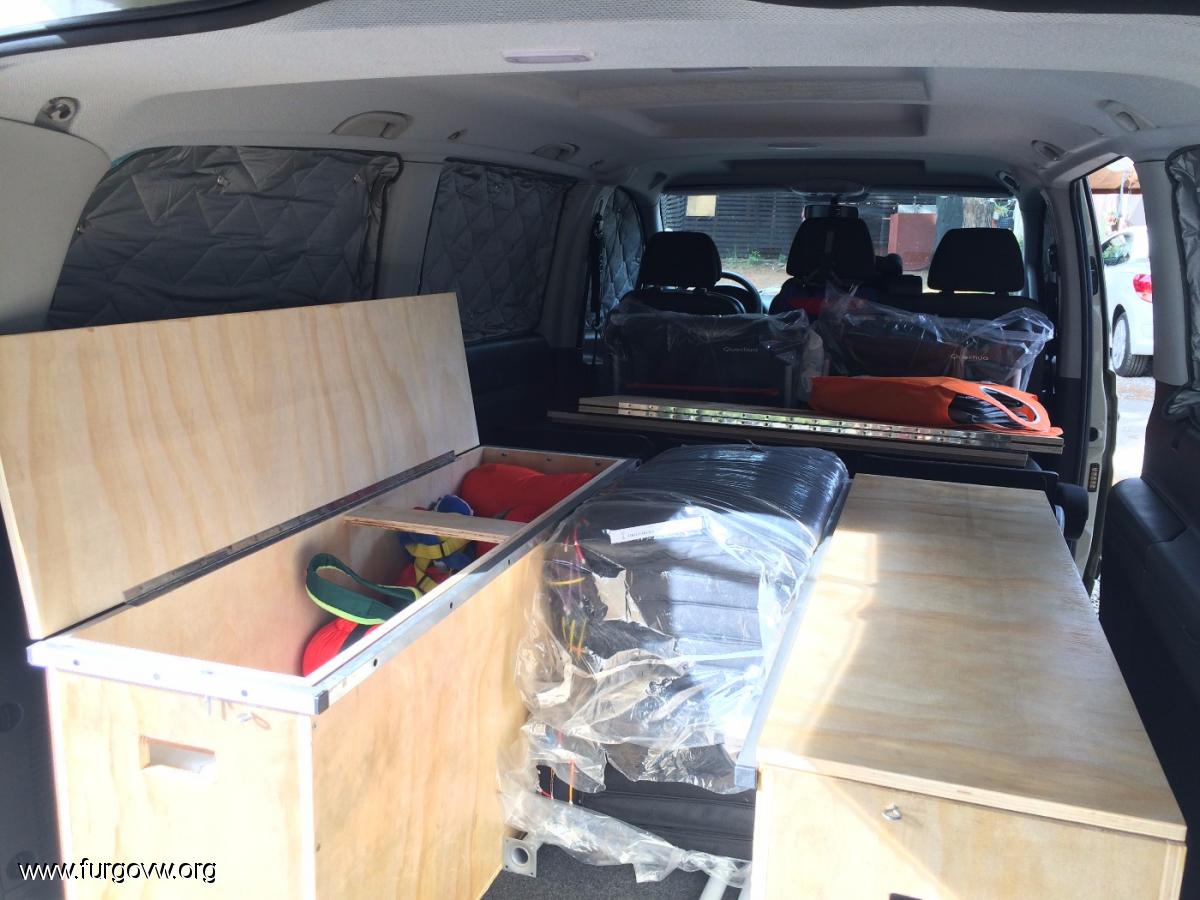

Cuando vimos cómo pesaba el invento, acordamos no fijar la tapa, para que resultase más cómodo de manejar, así que va sólo asentada sobre unas espigas de madera.
Hay que tener en cuenta que a la tapa van fijados los tubos de acero, con lo cual todo el conjunto pesa bastante, demasiado para un tirillas como yo. No tenía pensado andar con el cajón de acá para allá....pero me alegré mucho de la decisión el día que pinché y tuve que sacar la rueda de repuesto. La rueda de repuesto va en los bajos, pero es necesario aflojar un tornillo desde el maletero, así que tuve que sacar todo fuera. El típico detalle que se te pasa por alto...

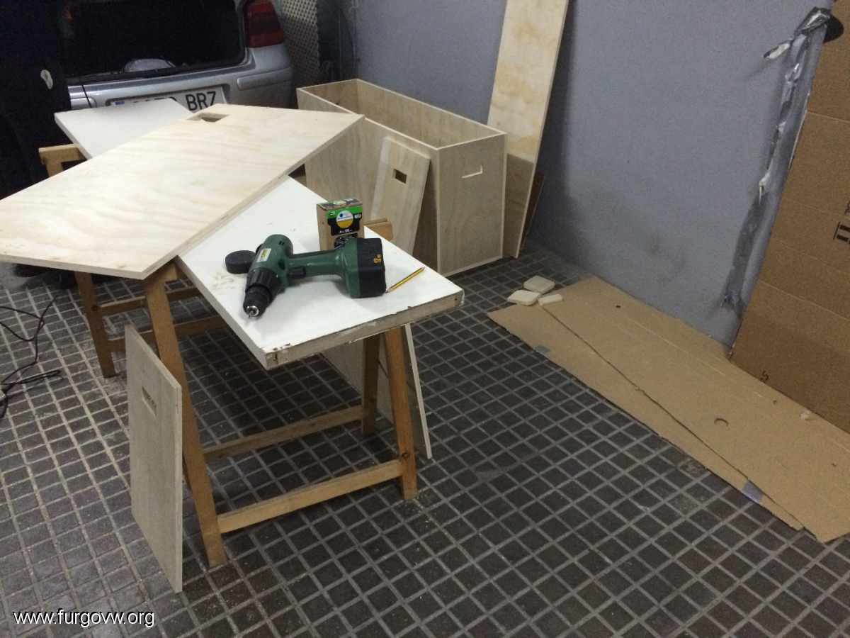

Para poder extraer el mueble, unas asideras con taladro inicial y posterior sierra de calar.

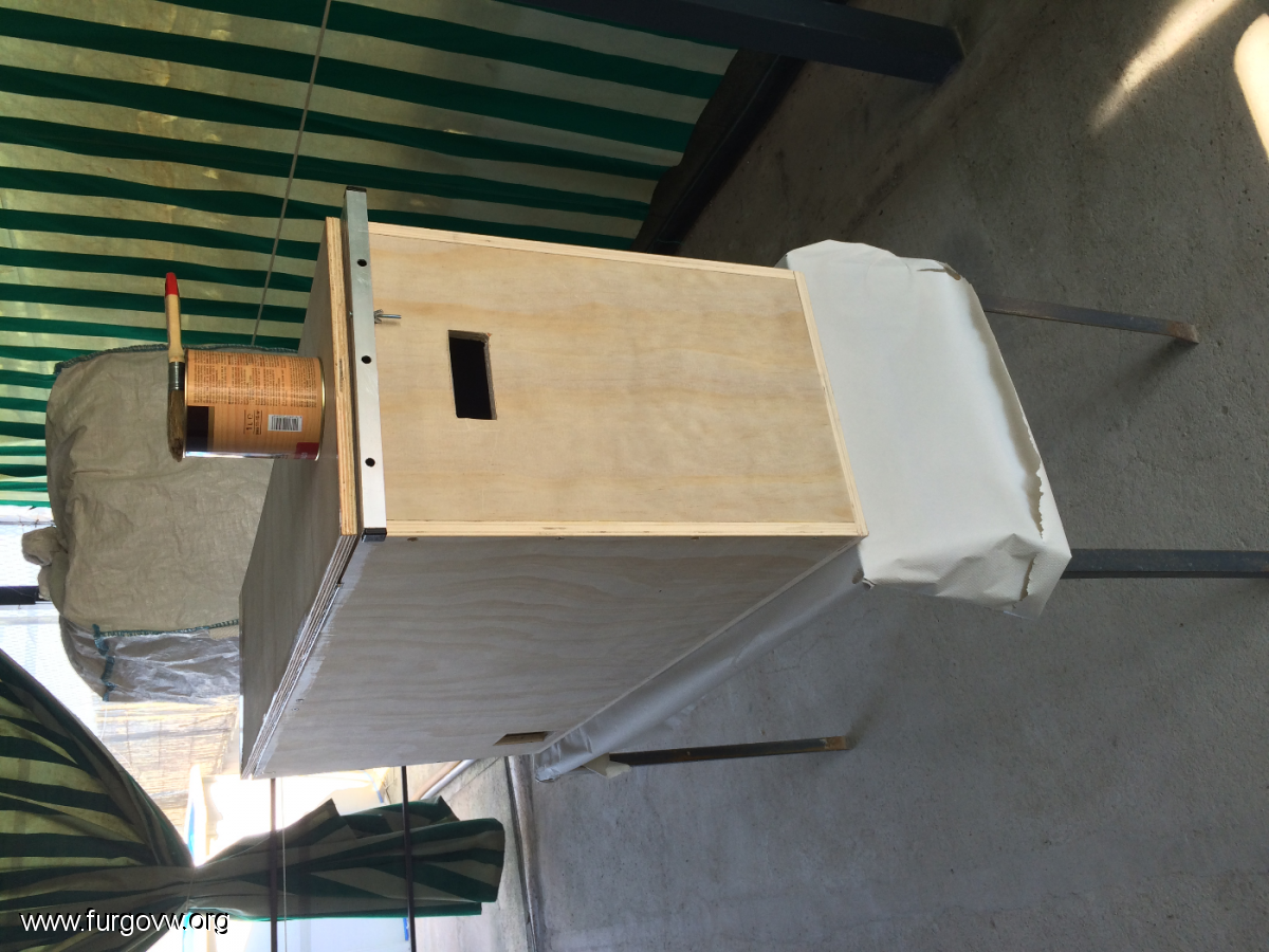

Así quedan los tubos ajustados a la tapa con las abrazaderas para parabólica:
Los tubos van unos dentro de otro, así que pedí a mi padre que se pudieran fijar para que no se salieran en caso de frenazo.
Para intentar aligerar aún más el conjunto, hicimos unos bujeros en la parte inferior. Igual se podría haber usado tablero inferior a 19mm ... Fijarse en el detalle del avellanado para sujetar las abrazaderas, y cómo los tubos están sujetos unos dentro del otro gracias a un tornillo a modo de pasador.

Tan sólo falta echar los tableros encima. Se deslizan si no se sujetan a los largueros con algún pasador.
Con tanto agujero aquí y allá es un lío, y al final sólo encajan bien si van en su posición original, así que mejor poner nombre a todo: éste va a la izquierda, éste al centro ...
Queda una cama de 185x113cm. Se podría haber hecho incluso de 190.

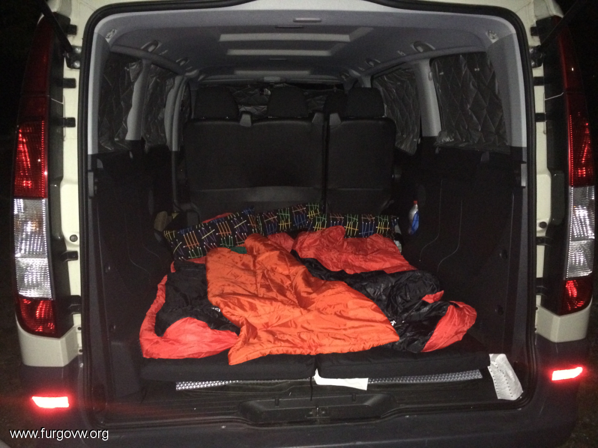

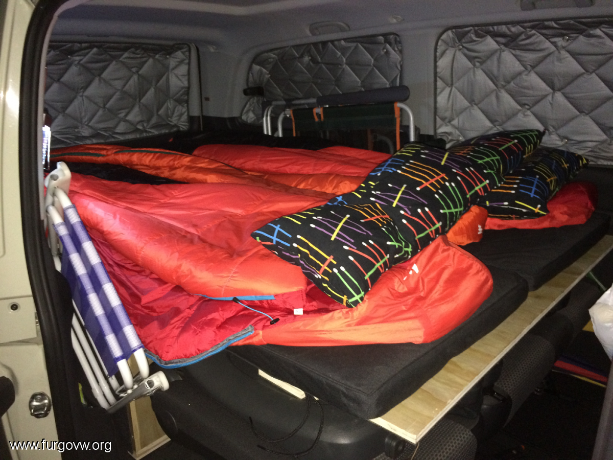

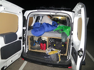

Bueno, pues al fin estrené la furgonetilla para dormir, la primera noche en el parking de Riglos, y la segunda en La Besurta.
Me hubiera gustado estrenarla antes con los nenes, pero al final fue con un compi "de aventurillas".

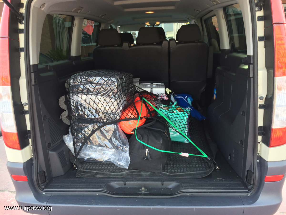

Es decir, dormimos dos bichos de más de metro ochenta bastante bien. Eso sí, para dos que éramos, ¡menudo rastro de material!
No cabía un alfiler en la zona de maletero.
Fotos de la primera noche:
Foto de la segunda noche:
