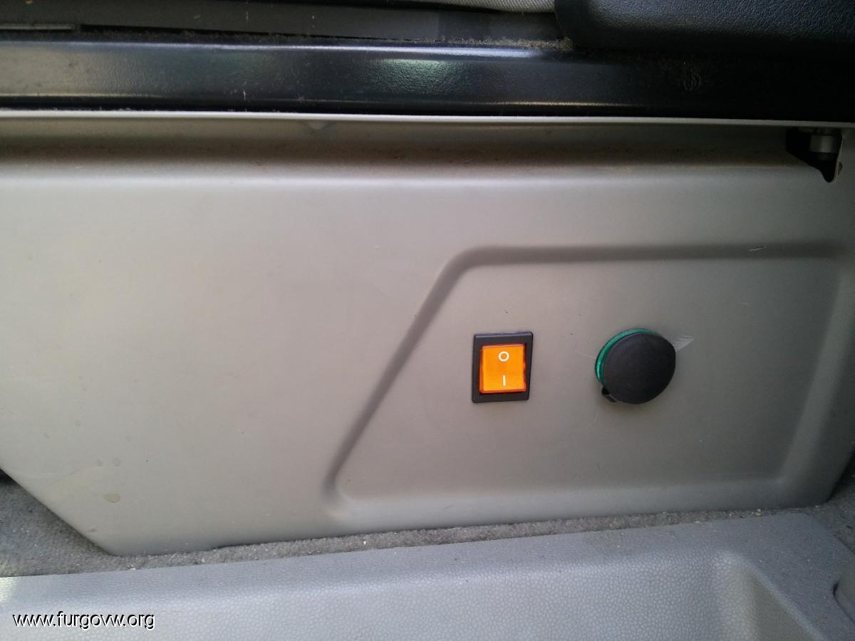

Hola! Acabo de hacerme con una T4 Multivan del 96 (ya os la presentaré cuando termine con el mueble) y viene con doble bateria, cuando la compré el chico me explicó por encima como funcionaba pero no me quedó muy claro, se que me dijo que llevaba un relé nagarés y por lo que he leido en internet, este mientras la furgo va en marcha permite la carga de ambas baterias y cuando paras el motor, las separa. Mi duda viene a raiz de un interruptor que tengo debajo del asiento junto a la toma de 12V y no se si debo pulsar o que hacer... .panico

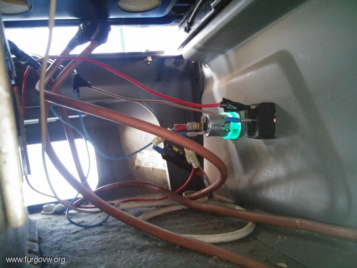

Esta mañana he estado trasteando y he hecho un par de fotos a ver si sirven a algún entendido en la materia, he conectado una nevera y un grifo a la segunda batería y he visto que el interruptor sirve para cortar la corriente se la batería.

Pues por lo que dices, ese interruptor estaría intercalado en el cable que llega desde el D+ del alternador hacia la patilla 85 del relé. No le veo ninguna utilidad a ponerlo así. Yo pondría directo al relé el cable que llegas desde D+ y aprovecharía ese interruptor para meter positivo a la patilla 85 a voluntad y cerrar el relé si lo necesito para ayudar a la batería motor en un arranque o ayudar a la auxiliar con el alternador si conecto algo de mucha potencia como un secador de pelo o herramientas a través de un inversor.
