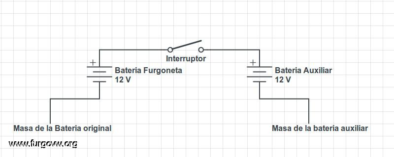

Me hice la idea de como haecerlo y pense que lo mas simple es lo mas efectivo.
Aqui el circuito que me plantee.

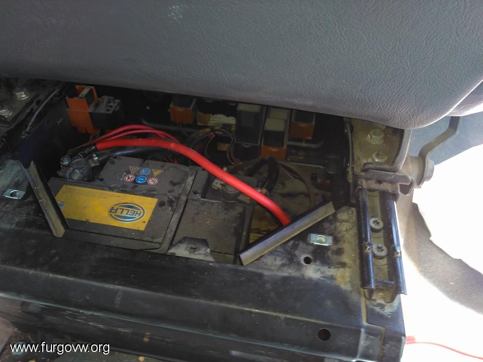

Con un cable de pinzas para la bateria, le adapte los conectores y al lio, en esta foto, el positivo de la bateria de la furgo conectado.

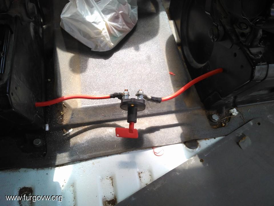

Aqui el interruptor que abre o cierra el circuito para evitar que en caso de agotarse la bateria auxiliar, pudiera coger energia de la principal.

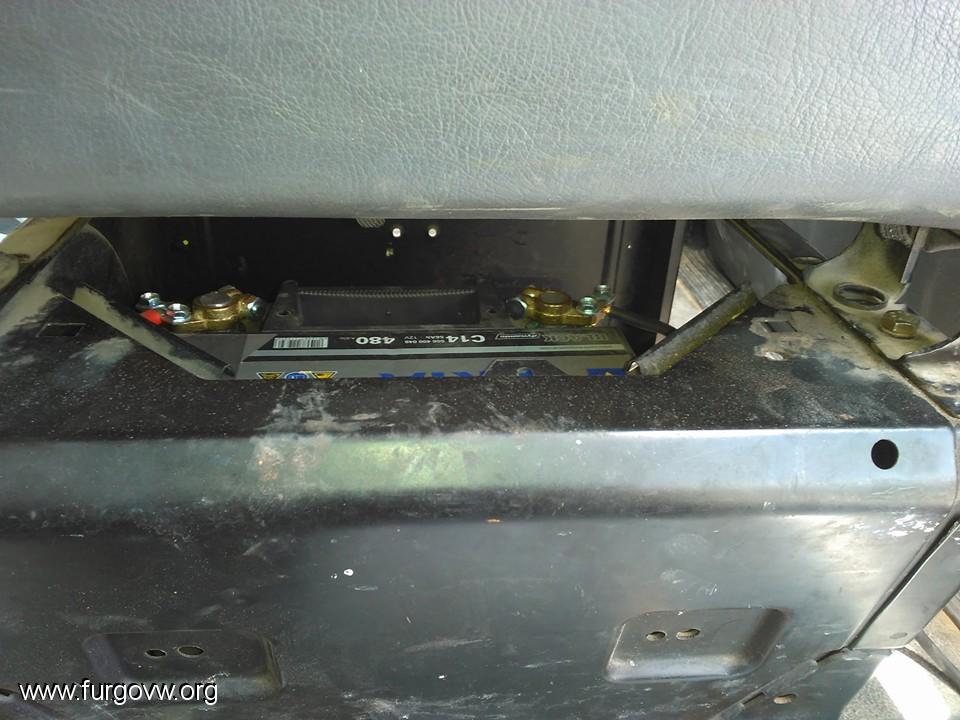

Aqui la bateria auxiliar, el positivo al interruptor, y el negativo a la masa (tuve algun problema con la masa, luego lo explicare)

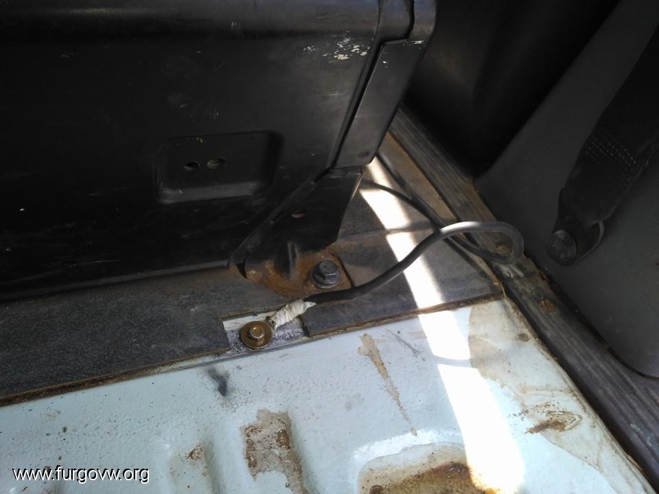

Aqui la masa. Cuando tuve la instalacion completa, fuimos al mecanico para que comprovara que el circuito estava bien  i que cargaba la bateria, pero, algo salio mal, ??? ??? ??? ??? despues de una hora y muchas pruebas, nos dimos cuenta, de que la masa estava en un tornillo (se ve en la imagen al lado del definitivo) que no tocaba con el chasis, y no hacia la masa correctamente. >:( >:( >:( Pero bueno, al final lo solucionamos. ;D ;D ;D ;D

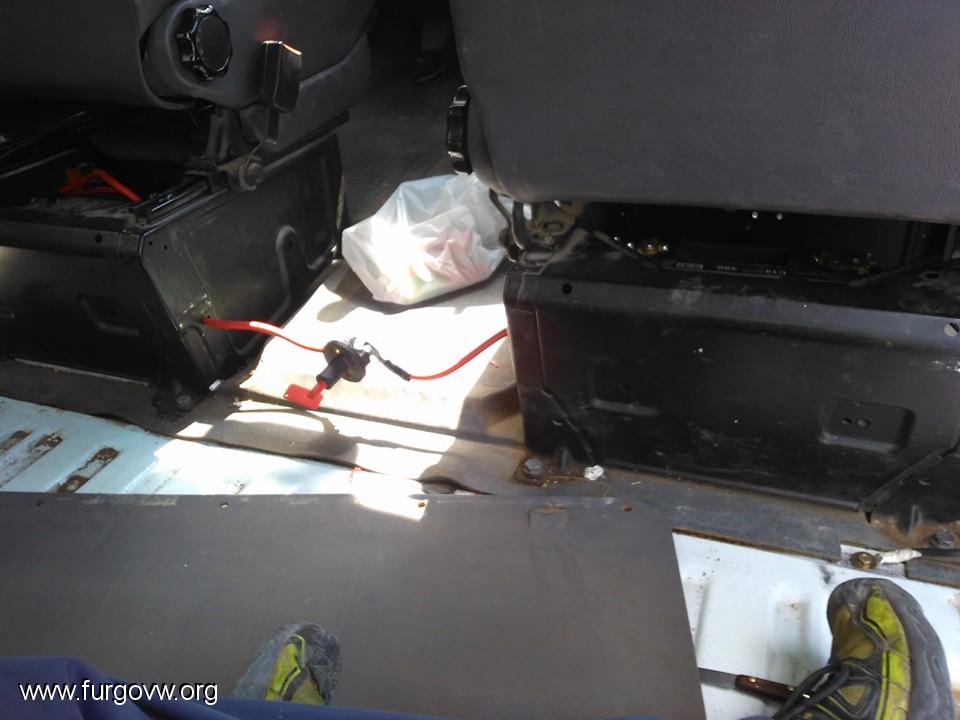

Aqui una imagen mas general, el interruptor ira disimulado con un modulo que tengo entre los dos asientos, y tambien le pondre ahi una toma usb.
Esta tarde vamos al cableado, ire poniendo fotos....

perroflautero
Ese cable positivo sin fusibles pasando por agujeros de chapa sin proteger dan mucho miedo. Y teniendo tan cerca las dos baterías yo habría puesto el negativo de la auxiliar directamente al borne negativo de la principal en vez de ponerlo a masa.
Niueret
Sisi, eso era una prueba para comprovar que el circuito funcionava, ahora que ya lo tengo acomodado y definitivo, le he puesto un tubo de plastico corrugado a todas las secciones de cable, a parte de quedar mucho mas acabado pues lo protege mas, de todas formas, gracias por la sugerencia, subire fotos cuando pueda hacerlas :)
