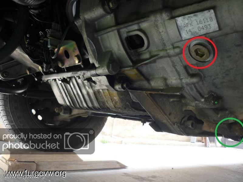

Buenas, tengo esa duda ¿que cantidad de valvulina lleva un ACV? La caja de cambios pone AFK, he leído en varios sitios y 2.3 litros según el manual, 2.5 litros en otros foros alemanes y 2.7 litros también lo he leído aquí levantando unos 8 o 10 cm la parte trasera de la furgo pero el tapón de llenado lo tengo delante así que rebosaría...
En mi caja no se podría inclinar la furgoneta por atrás porque tengo el tapón de llenado con inclinación hacía adelante (circulo rojo), (el circulo verde es el tapón de drenaje) como en esta foto:
En todo caso sería al revés (levantar la parte delantera en vez de la trasera), solo pregunto antes de liarla.

si efectivamente el tapon de llenado te dice el nivel que tiene que llevar o cantidad al rebosar a y es
saludos
ideafix00
el nivel te lo da el tapon de llenado que dices (el que marcas con rojo)
no te obsesiones con meter lo que te digan los foros o incluso el manual, ya que son cantidades orientativas para que sepas cuanto tienes que comprar ( la cantidada exacta que entre dependerá de la temperatura , inclinacion de la furgoneta, cuanto hayas dejado vaciar el aceite viejo..)
pero lo que si te recomiendo, es que lo hagas con la furgoneta descargada, nivelada y fria. no la levantes para que le entre mas aceite. Al sobrellenar la caja de cambios puedes tener problemas. ten en cuenta que cuando se caliente el aceite se expande y ocupa mas
