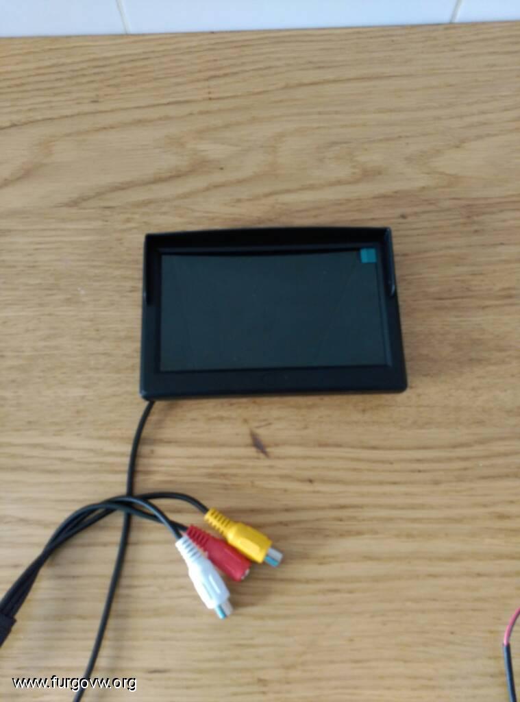

Buenas tardes compañeros, hace unas semanas me animé a comprar una cámara trasera, después de leer y releer la teoría me parece fácil el instalarla...pero ahora la verdad que se me hace un poco de lío...

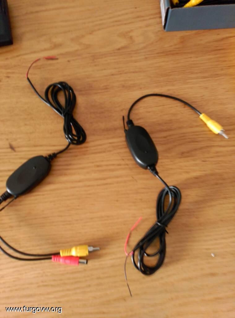

Aquí tengo la pantalla, cámara y receptores, el tema es que no se muy bien donde va cada uno...un receptor sólo tiene una toma amarilla pero tanto la cámara como la pantalla tienen roja y amarilla...
Sois tan amables de echarle un cable a un novato total...???

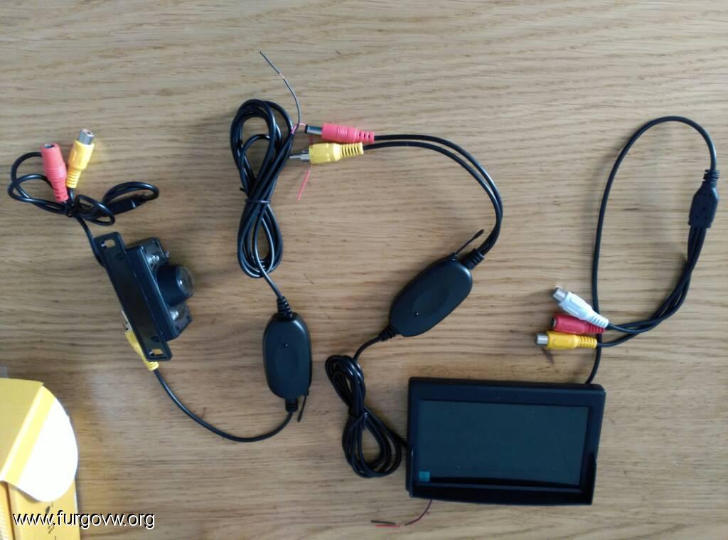

ayer probe yo la mia en casa, no es igual que esa porque es por cable, y te dire que funcionaba solo conectando el amarillo.
Asi que supongo que la tuya sera similar. Aunque ojo, que tu tienes un emisor y un receptor.
Camara-->emisor            receptor --> pantalla

Entiendo que la de una sola amarilla, es el receptor y va a la amarilla del monitor.
el resto de tomas del monitor creo que serán para audio  y alimentación

El emisor es el que tiene los dos terminales. Va conectado directo a la cámara y el rojo es para la alimentación a 12V y el amarillo es el RCA para la imagen. Los dos cables del mismo que están en el otro extremo sin terminal, rojo y negro, son para la alimentación a 12V que tendrás que sacar de la luz de marcha atrás, positivo y negativo. El receptor es el del RCA amarillo que va directo al RCA amarillo de la pantalla. Los 12V del receptor tendrás que sacarlos de algún punto que te de 12V bajo llave, como puede ser la toma de mechero. Para la pantalla igual, tendrás que cortar el terminal rojo de la misma y alimentarlo con 12V bajo llave, del mechero también...

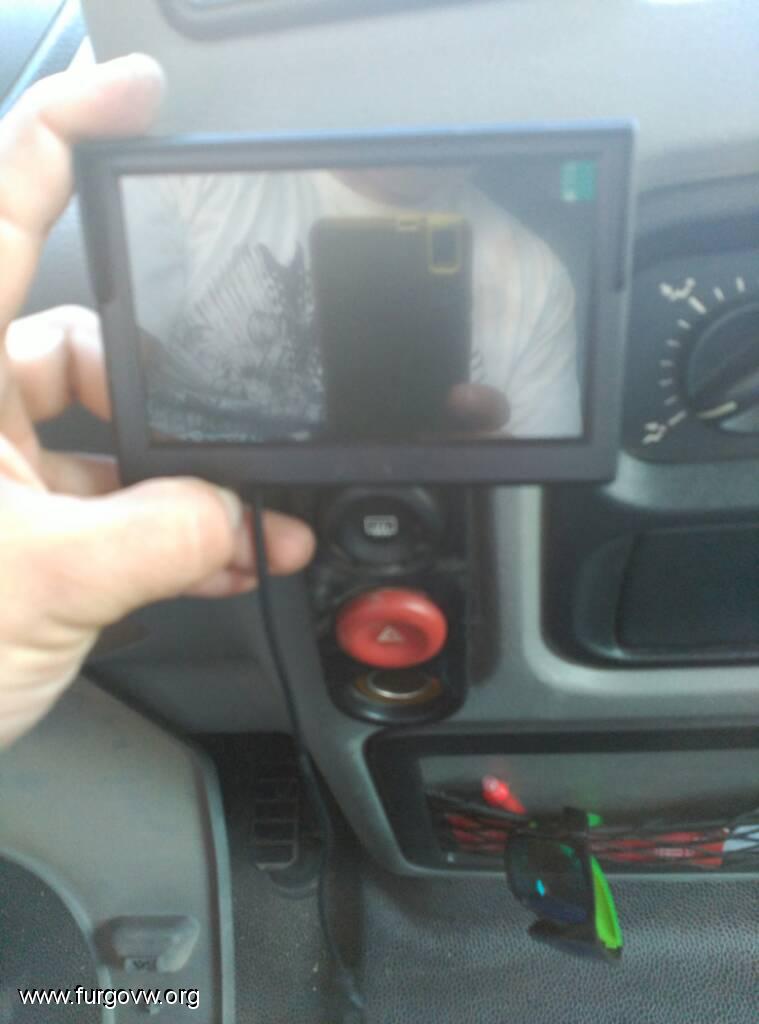

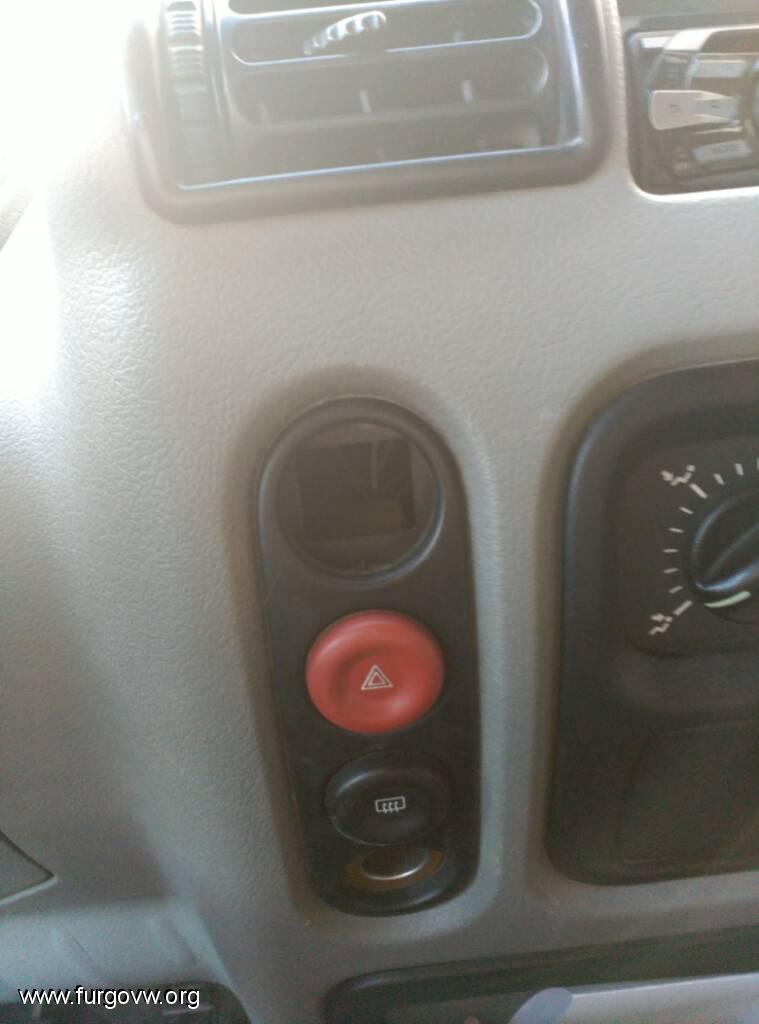

Creo que he encontrado el lugar perfecto para poner la pantalla...después de llevar media hora sentado en la furgo...el lugar que mas me gustaba tapaba medio botón de las luces de emergencia y al mirar bien me he dado cuenta que un botón era a modo de tapón,no tenía utilidad así que he reubicado los botones y he dejado el hueco en el primero para poner hay la cámara y meter todoa los cables por detrás...este finde espero meterle mano haber si me da tiempo...
Enviado desde mi Aquaris E5 mediante Tapatalk
vito-mania
Y así será más o menos su sitio definitivo
