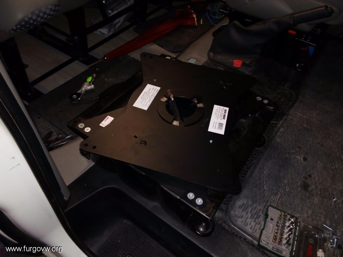

Bueno, lo comprobaré, pero sigo diciendo que mi asiento gira hacia el interior, la palanca roja no toca la puerta ni de coña, de hecho casi ni se ve, y no he tenido que manipular las bases de ninguna forma rara para que vayan bien, así que algo falla en algún punto para que me digáis que están al revés....
Pero bueno, repito que comprobaré ...aunque no veo razón para cambiarlas si van perfecto como están.
si las tienes montadas tal y como comentas (como en las fotos), entiendo que el refuerzo ese que sale en la foto también te queda en la parte de arriba. Y si, gira hacia dentro y la patilla roja te queda fuera con espacio suficiente para que no toque en la puerta.
El problema viene si los asientos que llevas tienen reposabrazos, ya que no te dejarán girar los 180º, solo te permitirá un giro de unos 90º. Como dices que a ti te va bien, entiendo que los tuyos no tienen reposabrazos.
Pero puede haber otro problema y ahí depende de la postura de conducción que lleves. Si te gusta ir con el asiento adelantado no hay problema, puedes llevarlo adelantado y subido o bajado, pero si lo quieres llevar atrasado, tendrá que ser en una posición alta, porque si lo retrasas con el asiento bajado, las guías tocan en el refuerzo y no dejan retrasarlo mas que hasta la mitad de su recorrido, entonces es cuando hay que levantarlo para poderlo retrasar hasta el final.
Si no tienes ninguno de los problemas anteriores pues de lujo, funciona igual de bien, pero si te pasa como a mi, que tenia los dos problemas, para solucionarlo no queda otra que montarlo como toca...
Todo esto sin contar con el problema que trae el poner la batería debajo si es demasiado grande.
Un saludo!!  ;)

Yo las llevo así:
-Refuerzo hacia abajo
-palanca hacia el centro y hacia arriba
Entiendo que es la forma correcta

las bases siempre tienen que girar hacia el interior de la furgo.
eso si.......  yo tengo esa misma base y la tengo al revés pero siempre el giro hacia el interior, por la razón de que si os dais cuenta cada base de su sillón al dar el giro completo se me quedaba muy separada del salpicadero .
es decir me ocupaba mucho sitio de furgo . (no me gusto para nada por ello ,pensando llegue a la conclusión de dar la vuelta a base)

Ese refuerzo parece para evitar el movimiento y repiqueteo.
Yo las monté hace un par de años y no recuerdo que llevaran refuerzo. Lo que si recuerdo es la sensación de que el asiento iba suelto por tanto meneo, incluso pregunté al proveedor y me dijo que es normal, y al final te acostumbras.
¿Se mueve el asiento con esa base reforzada? Me refiero a holgura, por ejemplo parado, si te mueves adelante y atrás ¿te acompaña el asiento?

Así es Dehesico, la forma correcta es esta...
Y como dice tnttgn, fotos a las pegatinas que ponen CBTO.... para añadirlas al proyecto.
Por montarlas al revés nadie te va a decir nada, es más, ni siquiera se darán cuenta. Las fotos para el proyecto de legalización de mi furgo, estaban hechas con las bases al revés (las mismas que puso el compañero al abrir el hilo) y no pasa nada. Y en tema de seguridad, pues tampoco creo que afecte. Solamente, como he comentado antes, puede traer problemas en el movimiento del asiento o en el giro del mismo. Por lo demás, palante!
Lo que comenta cobacho es cierto, el giro no es el mismo con la base normal que al revés, aunque gire hacia el mismo lado...
Grabié, el asiento se mueve bastante, todos los que se han sentado en el, la primera vez me han dicho lo mismo; "si que esta suelto el asiento, no??". Así que lo del refuerzo no soluciona el balanceo ese... Y lo que tampoco soluciona es el ruido a puerta vieja!!! Será para otra cosa...
