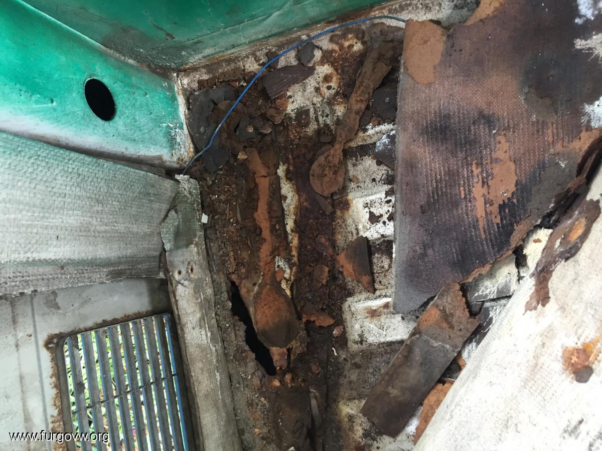

buenas amigos....pues eso SOLO IBA a arreglar la nevera que tenia que no funcionaba a gas,que por cierto ya esta arreglada jejeje(quemador tupido) y me encuentro con esto:
:-[ :-[ :-[ y claro dije si esto esta así como estada lo demás.y veo esto :

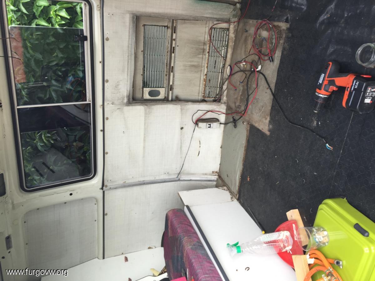

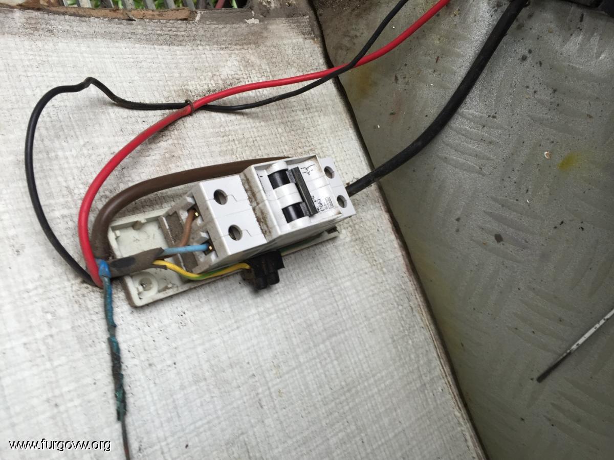

continuo de sherlock y me doy cuenta que en el cuadro están los cables quemados,uno que viene del motor ¿?¿?¿? que a saber y otro que iba al 220v de la nevera.

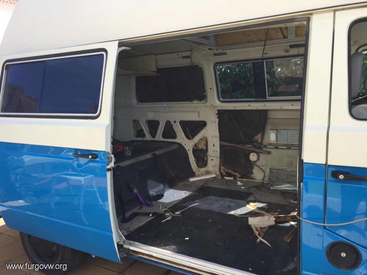

en fin asi a quedado después de todo la paranoia que me dio jajaja
AHORA PIDO CONSEJO:
que aislante le pongo y  cuanto?
le pondre una nueva instalación de segunda batería,que me recomendáis con respecto a cableado,batería,cuadro,etc
donde coloco el gas y como seria mas seguro?
me gustaría ponerle fregadero y ducha que antes no tenia,como lo veis?
Bueno mirando por internet he visto la club joker y esa en principio es mi idea original pero con esto salen mil ideas jajajaja así que Ustedes que harían?
Saludossss
GL

De luz si lo tienes en ficha no necesitas ningún certificado (se supone que ya lo pasaron) y te recomiendo que pongas la instalación en condiciones (que está muy mal) diferencial y magneto térmico con cables de 2,5mm de sección y cable de tierra conectado al chasis de la furgo y enchufes, del gas lo mismo, no necesitas el certificado de instalación pero necesitarás el de la revisión que se supone es cada 5 años (4 en país vasco) y te lo pedirán (o no) en la ITV
