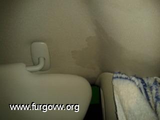

Hola a todos os pongo la fotito haber si a alguien mas le ha pasado:
Es en la  parte superior del  montante A  delantero derecho.

Haber si es esto que no estoy muy seguro, me parece muy difícil que el agua llegue hasta aquí:
Ummmmmm no se yo creo que esto no es  ???
ttuttu
Aupa  sergio198020, creo que a mí me paso lo mismo.Cada vez que llovía me entraba agua en la parte superior derecha,entre la luna y la puerta del copiloto.Al final,me dijeron que el cristal tenía un poro y me cambiaron el cristal(que por suerte estaba en garantía) y problema solucionado.
Espero haberte ayudado.Un saludo.
sergio198020
Voy a sellar con silicona esa zona y voy a comprobar echando agua es la única forma de salir de dudas   :-\
sergio198020
No ha echo falta silicona ni nada, solo la limpieza de las fotos, le  he dado una limpieza con agua a presión y me he esmerado, y nada ni una gota, muchas gracias a todos  ;D

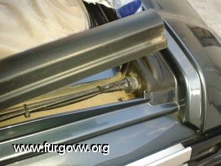

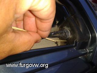

Pablot5
Subo fotos del lado del acompañante para que veáis el recorrido de la manguera de desagote, yo pude desatascarlo presionando sobre el codo que está encima de los pies del acompañante.

Alucinando estoy! Estas cacharros tienen deshagües por todos lados! Esta bien saberlo por si acaso. Gracias por el aporte!
Cita de: Pablot5 en Marzo 20, 2021, 15:56:32 pmSubo fotos del lado del acompañante para que veáis el recorrido de la manguera de desagote, yo pude desatascarlo presionando sobre el codo que está encima de los pies del acompañante.
...ya se lo que me toca la próxima vez, limpiar esos desagües...
