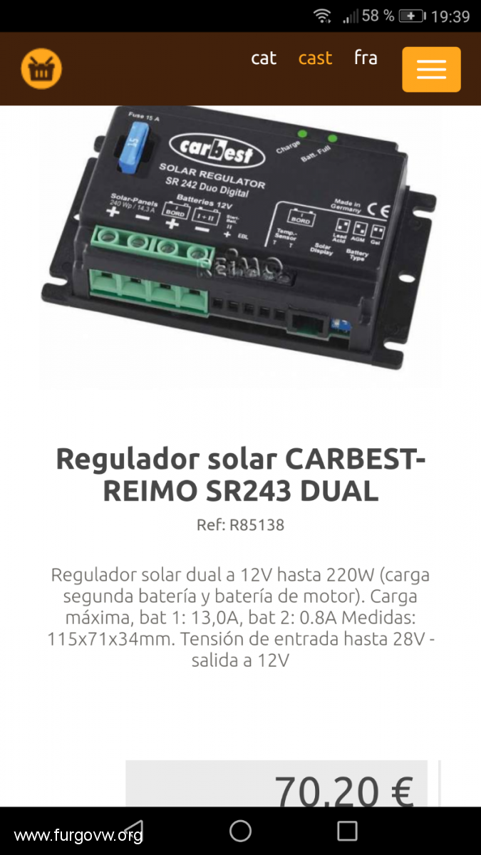

Cita de: navara10 en Febrero 06, 2018, 11:09:36 am
exactooo! creoq  si que es este
Una pregunta... esos paneles, cargan las dos baterías? o sólo la auxiliar? o la que quieras? jejeje
Es decir, si por algo te quedas sin batería para arrancar, y hace sol, al cabo de un rato podrías arrancar?
Grácias!
Andorra_van
yo diria que solo cargan al auxiliar! en principio si tienes el rele que lo separas no deberias quedarte sin bateria. pero bueno siempre puedes cabiar las baterias en un momento de emergencia no? pero diria que solo se carga la auxiliar.

Cita de: sektores en Febrero 06, 2018, 11:11:44 am
Ese trabajo debe hacerlo el regulador. Si el regulador no es para 2 baterías......solo podrás cargar la que le enchufes...
Kiyo74
Este regulador es dual, para 2 baterías. Y no es el único en el mercado....

Cita de: Kiyo74 en Febrero 06, 2018, 11:46:02 am
a pues puede estar bien! pero que el regulador sea de dos baterias implica que tambien consumas de la bateria principal?
a que sale uno de estos dual?

Kiyo74
Cita de: navara10 en Febrero 06, 2018, 11:57:22 am
No tiene nada que ver la carga con el consumo. Siempre vas a consumir de la batería que enchufes los consumibles...
Su precio depende de la marca y amperios. Puedes mirar aquí algunos....

Andorra_van
muchas gracias kiyo! pero cargar dos baterias habria que meter una placa mas potente o dos placas no?
a mi me dijeron al montarla que la placa no me daria independencia absoluta para quedarme un mes sin arrancar la furgo pero que ayuda bastante. que si la bateria te dura sola unos 4 dias pues con la placa a lo mejor son 7. pero claro meterle dos baterias a cargar...

Kiyo74
Cita de: navara10 en Febrero 06, 2018, 12:06:37 pm
Hombre....para tener autonomía total hay que tener mas Wattios....
Puedes echar un vistazo en el hilos FAQ fotovoltaica....  ;)
Hola Navara, gracias por responder! Ya había ojeado la página de AndorrAcampers, pero vi las placas desde el apartado de instalaciones y solo ponía "precio a consultar"...
He visto q tienen un kit de 150W, lo consideraste? Es q estoy un poco pez, no sé si hay que tirar a por el más potente, o quizá el otro sea mejor marca y rinda mejor...
En cuanto a lo que preguntas, ellos mismos tienen un regulador dual
Imagino que esto estará bien si tienes dos baterías de servicio, pero si solo tienes una y la principal, con cargar la de servicio ya vale, la principal rara vez se descargará..  no?
