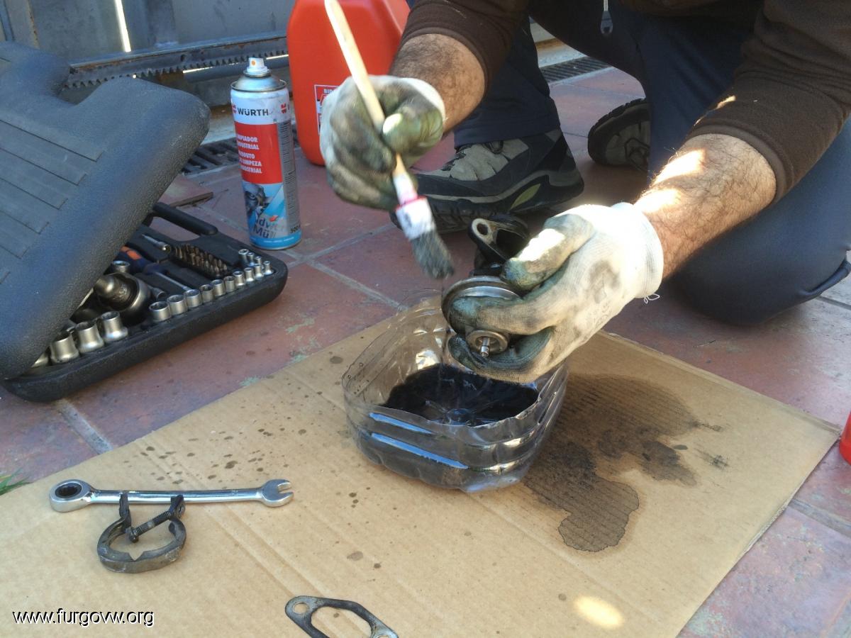

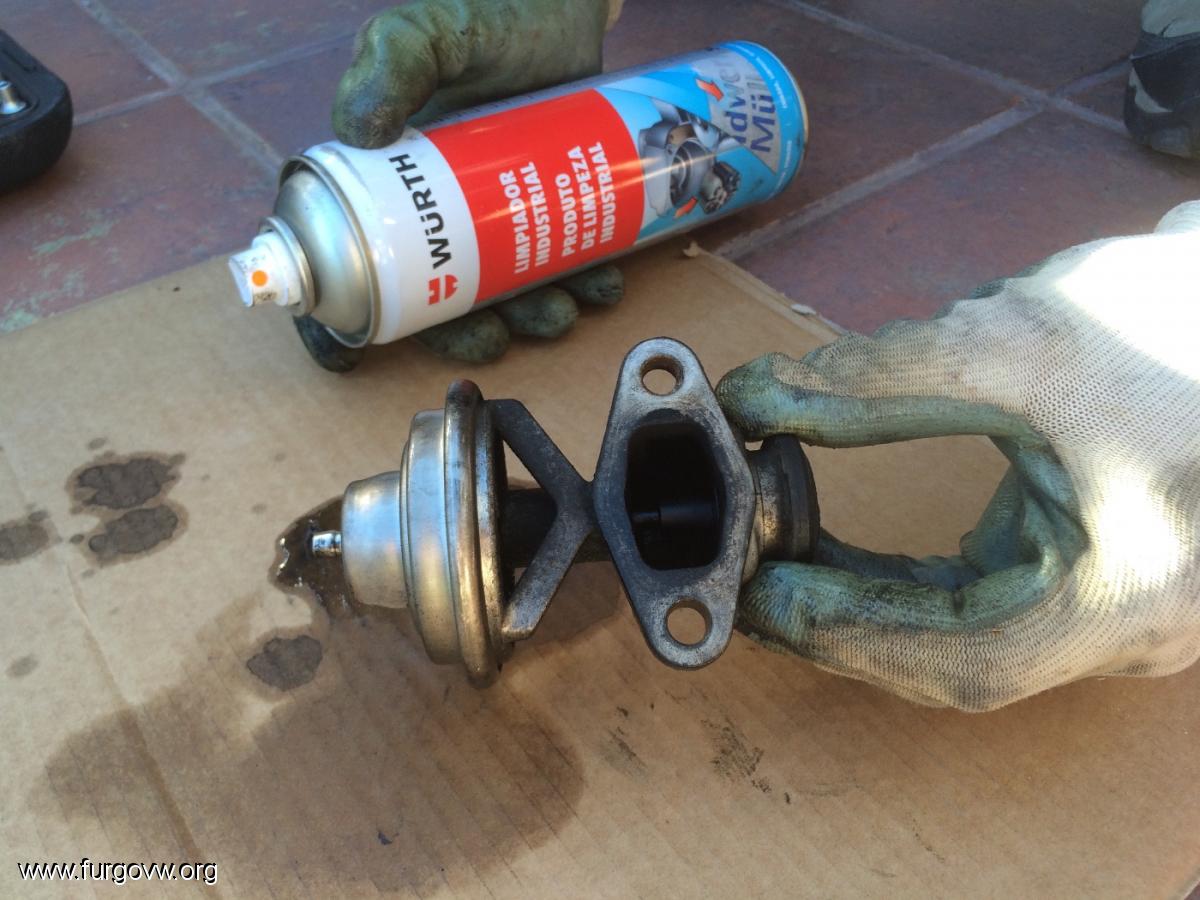

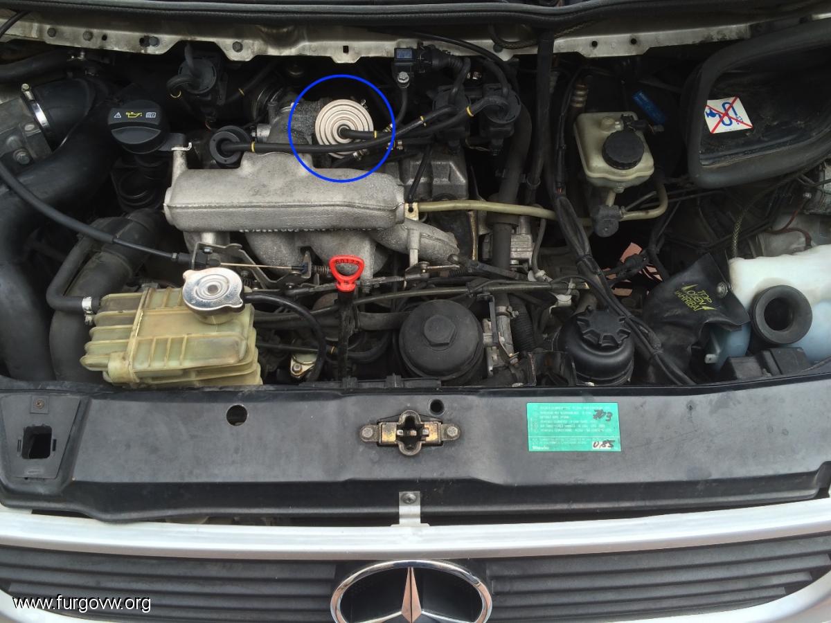

Aquí pongo algunas fotos del proceso. Ya digo que en este modelo en concreto es muy sencillo, está todo accesible y con el mismo vaso (creo que con el de 8 ) se desmontan los 2 tornillos de la válvula y el de la brida metálica.
Localización de la válvula:
Primero le di con un producto específico de limpieza industrial para piezas de motor y cosas del estilo.
Luego bien limpia con gasolina
