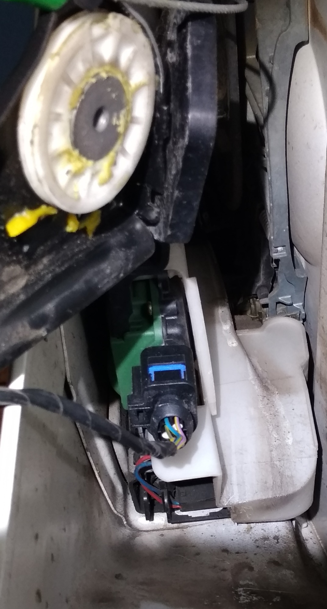

Buenas, alguien me sabe decir algún truco para soltar el conector eléctrico de la cerradura sin necesidad de soltarla? Hay muy poco espacio para manipularlo.
He visto que lleva dos tornillos de 12 puntas y no tengo esa llave y es lo unico que me falta para poder retirar el panel de chapa con el mecanismo.
Si puedo pongo una foto, gracias
