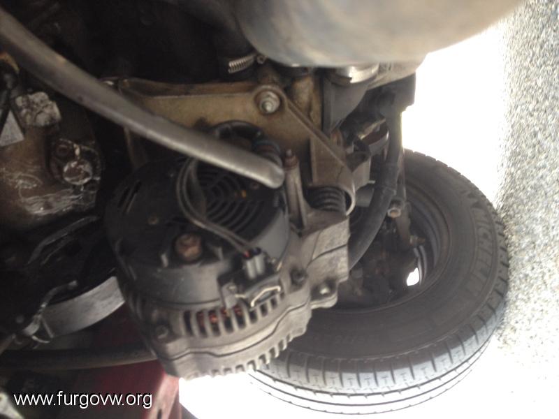

si es un alternador compacto lleva conector con la señal W y lleva el cableado desde el alternador al cuadro, sólo te hace falta el cuadro con rpm... si puedes pon foto de la parte de atrás del alterndor y lo vemos  ;)
si es monoblock puede que no lleve la conexión W pero aún así tendría la preinstalación, me refiero al cableado que va del alternador al cuadro

Mi alternador es como el primero. ¿Y dices que ya tengo el cable instalado? No vi ningún cable cuando saque mi marcador, lo miraré con más detenimiento.

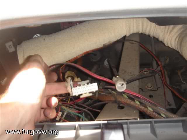

con marcador te refieres al cuadro? el cable que llega del alternador es el de color verde que tiene el conector de 28 vías ...sería el nº10
y del alternador en la parte de atrás saldrán dos cables de un conector...el azul es la excitación (D+) y el rojo o rojo/negro la señal de rpm (W)
si tienes ese cableado, tienes la preinstalación y sólo necesitas un cuadro con relog de rpm  ;)

Aquí tienes mi alternador.
no se porque el tinypic me la sube de lado... parece ser que lleva ese cable rojo no? Me quedo más tranquilo.. desmontaré el cuadro a ver si veo el cable.

tienes el cableado  ;D ... debería llegarte un cable verde al conector del cuadro  ;)
