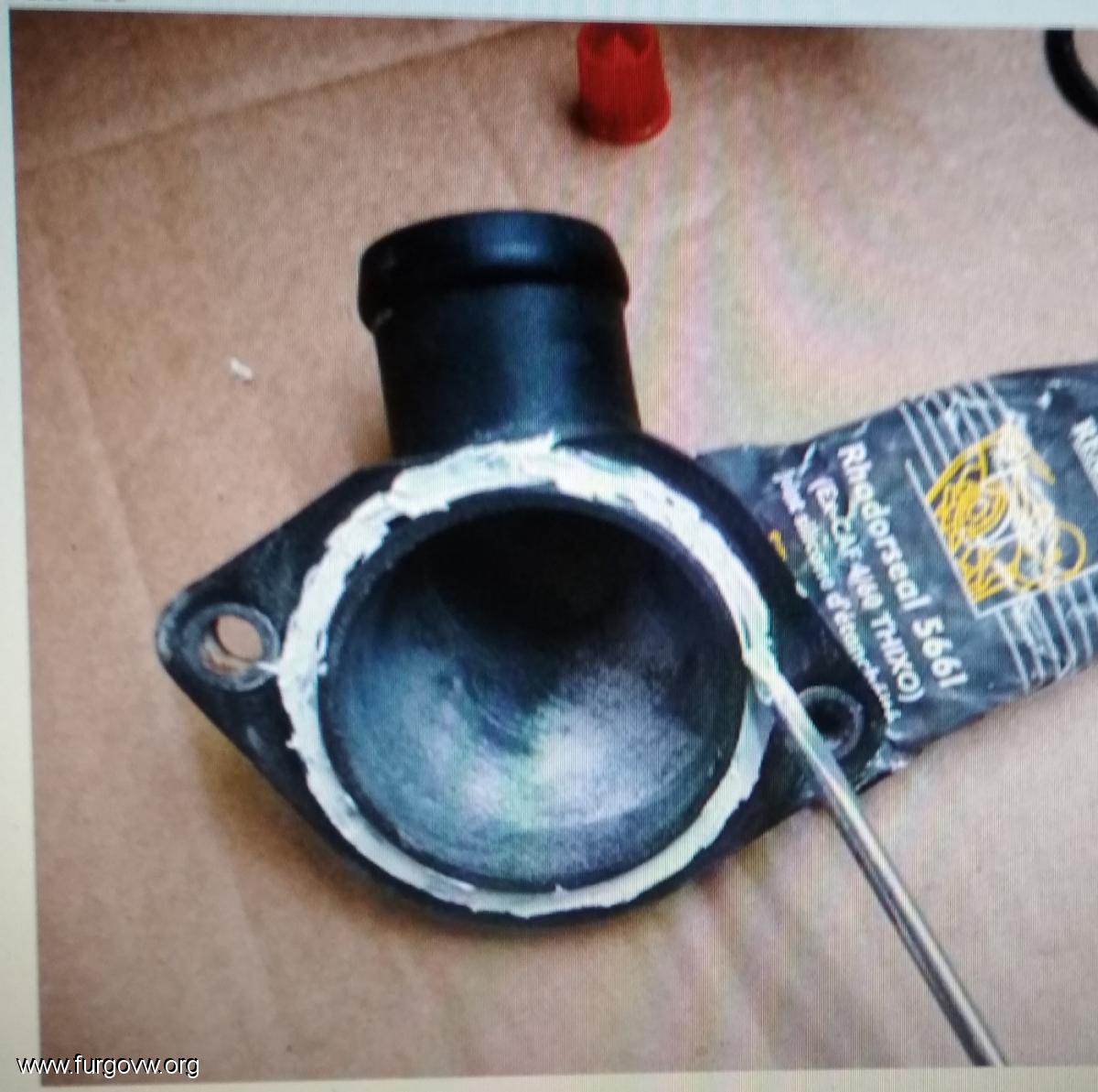

Al final sellé la tapa del termostato con pasta de junta apta para alta temperatura. Cogí la idea de un forero que lo hizo a una T3.
Vuelta a vaciar y purgar, pero ya no ha vuelto a fugar. Una cosa más.  .palmas
