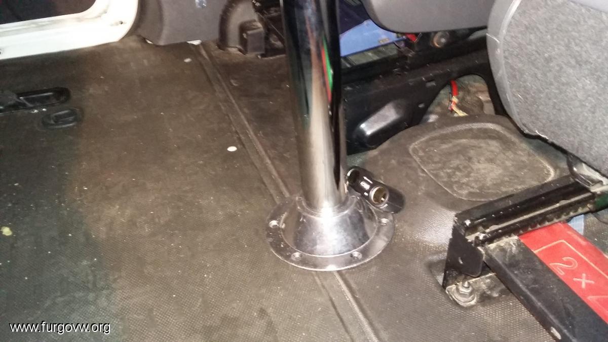

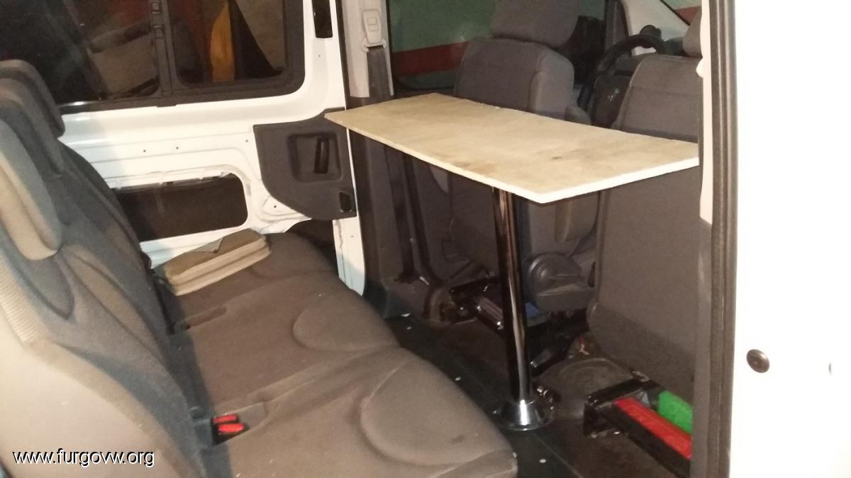

Hola amigos tengo un problemilla y necesito ayuda . tengo una pata para la mesa desmontable y el problema es que me queda muy alta la mesa, casi a la altura de los hombros (y no soy bajito) , es que los asientos de mi expert van bajitos , la soluccion ideal seria cortar el tubo de inox , pero me fijado y es conico , asi que no creo que entrara bien , iria muy duro (es mi teoria)
El tema es alguien a cortado alguna vez uno?
El tubo de la mesa es el tipico de lulukabaraka , el de las fotos

y sentandoos en los asientos plegados dais con la cabeza n el techo?,Detras del respaldo, del asiento, un tablero y respaldo hecho. pues os kedaria bien la mesa a esa altura. Igual es mejor pillar una pata mas pequeña.Las hay en Leroymerlin

a las malas, si es cuestión de cortar, siempre se puede recurrir al cortar y soldar, aun que para que quede curioso, habría que volver a cromarlo

Lleva el tubo a una carpintería metálica y te lo cortan en un momento y bien. Además dudo mucho que te cobren algo por ese corte.
vivarcamper
No creo ese tipo de tapa puedas cortar y te kede bien.yo la tengo y hay veces k cuesta sacarla de la base y eso k es conico.En fiamma hay un modelo nuevo con los extremos de plástico y el tubo es recto y si se puede cortar.
No abia caido en ese detalle , ahora mismo voy a probar

cortar y soldar no habia caido tampoco , soy cerrajero y lo podria acer yo mismo , eso si es una paliza luego pulirlo.......tengo todo lo que hace falta
Nillo
Con los asientos abatidos da la altura perfecta pero estoy a ras del techo.....de momento lo que mas me convence es cortar y soldar
Gracias por las ideas por que con lo que le estoy dando al coco con todo de la furgo , no daba para mas..... .meparto
