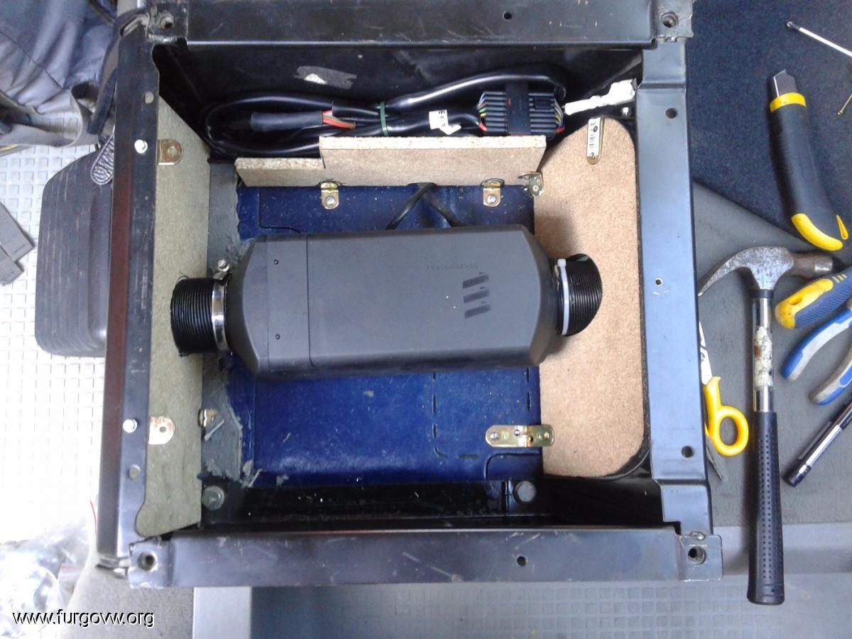

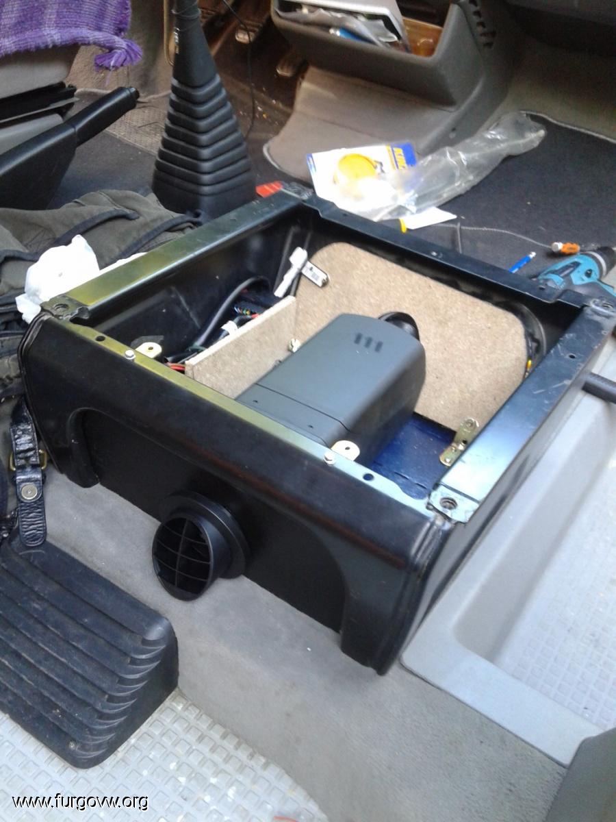

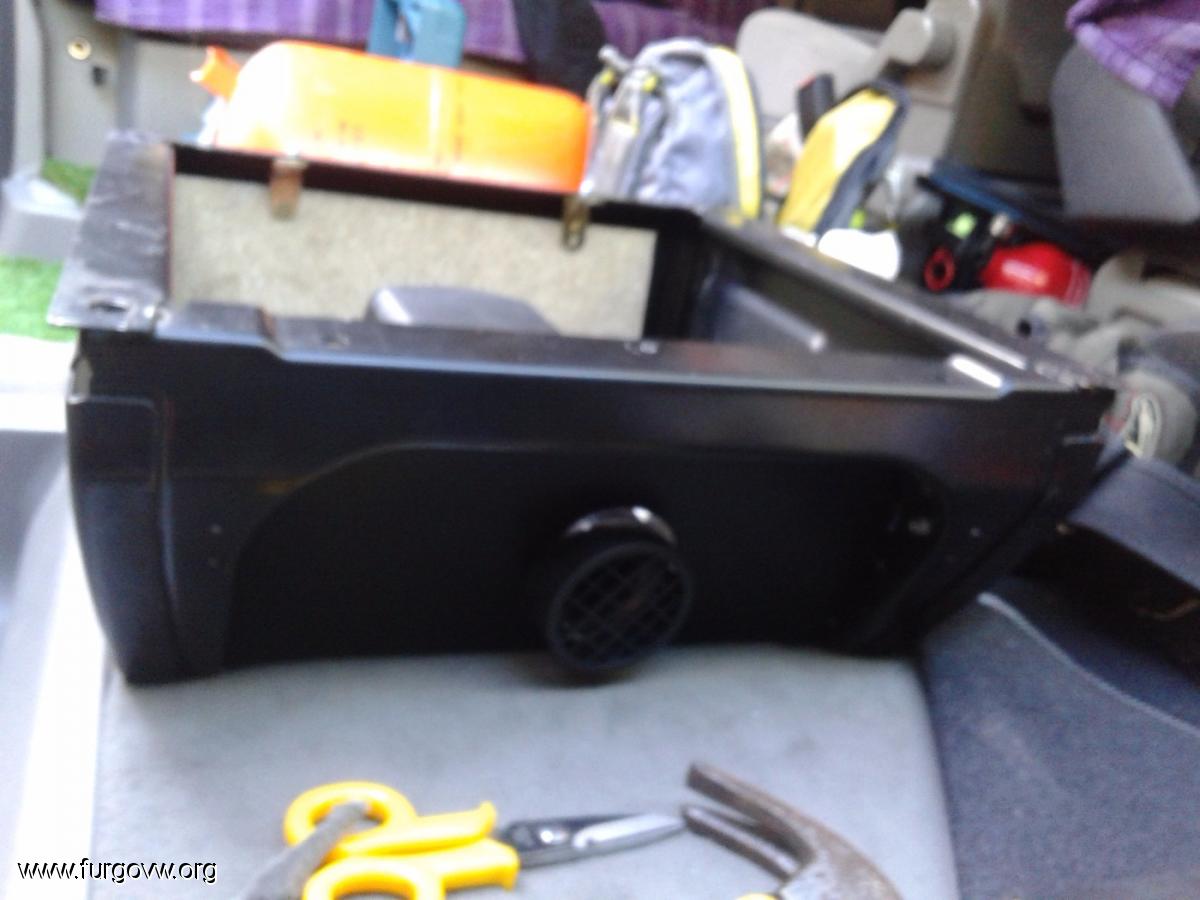

Después de darle vueltas me decido a poner la calefa en los bajos, dentro no le encuentro un sitio adecuado. Voy a usar la caja de plástico del camión MAN que tiene muy buena pinta. El sito elegido es el mismo que en las James Cook, que mejor que unas fotos:
Foto del hueco, la caja cabe justísima entre el depósito de diesel y la pared:
Esto se parece cada vez más a una James Cook.
