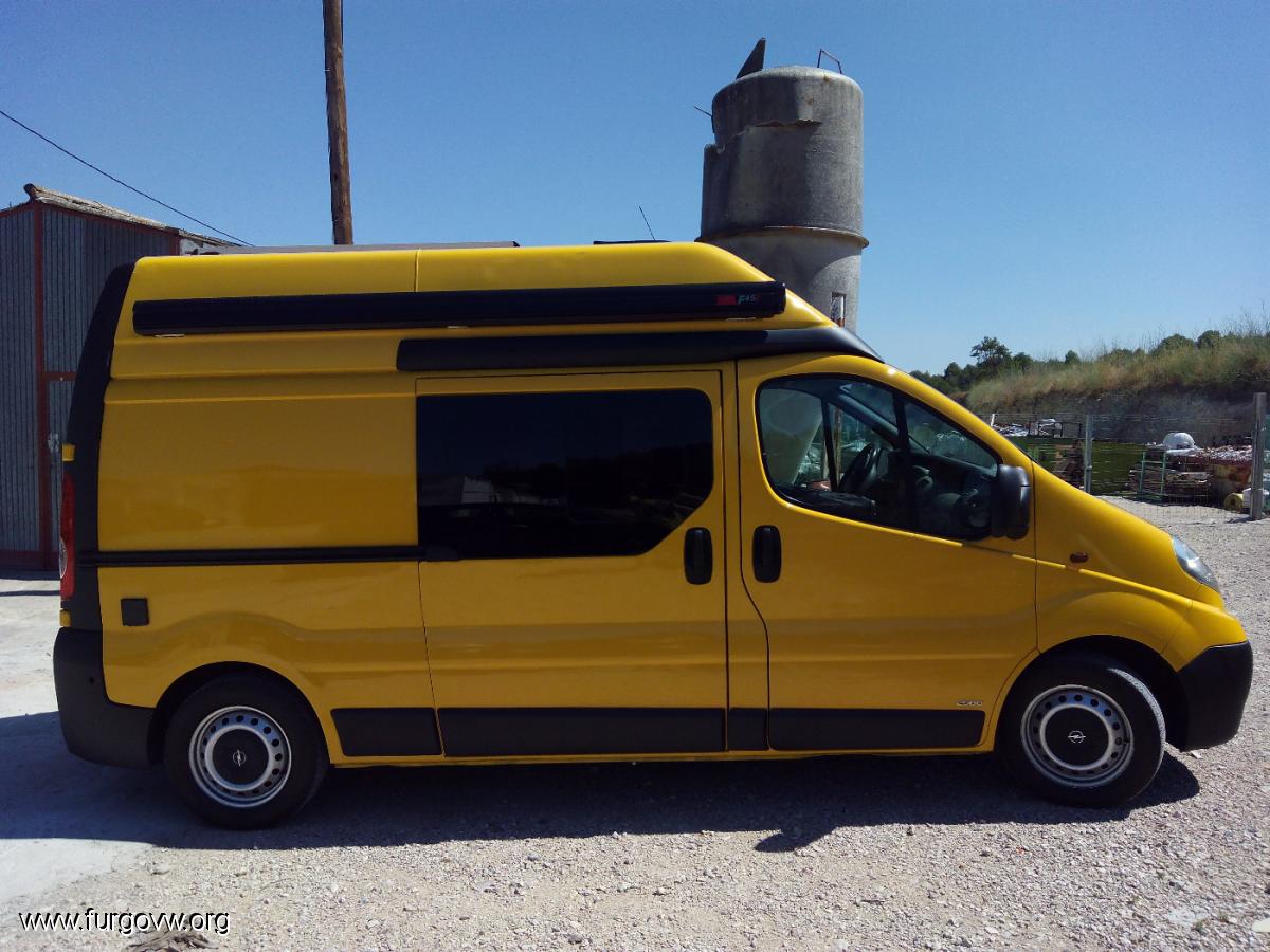

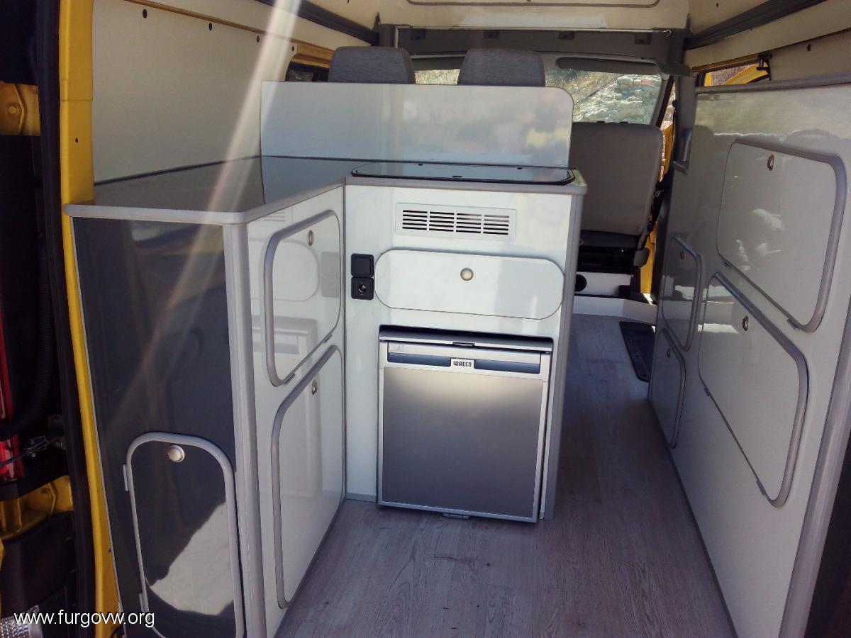

Hola a todos, después de bastante tiempo ausente por el foro, os invito a conocer el motivo que tal preciado tiempo me ha consumido.
Despúes de casi un año que la entre en el almacén,por fin a podido volver a ver la luz. A sido un gran esfuerzo el que me a llevado a construir esto totalmente solo, y compaginarlo con el trabajo no ha sido fácil.
Espero que este trabajo me valga para abrirme nuevas puertas profesionales. De echo acabo de empezar esta semana pasada en un nuevo proyecto de un amigo....pronto se vera.
No me lió más, aquí os dejo lo interesante.

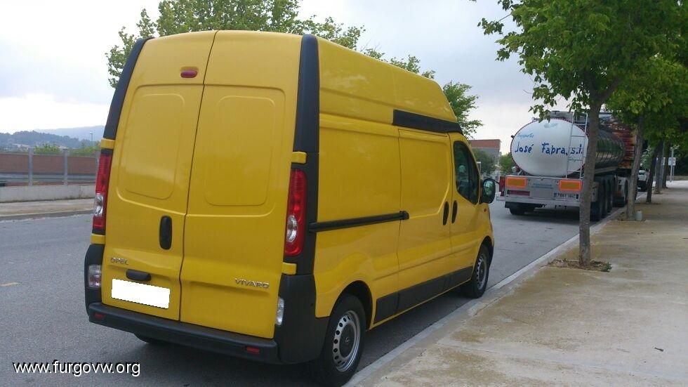

Furgón Opel Vivaro L2 H2:
- Instalación de 4 ventanas originales trafic/vivaro/primastar.

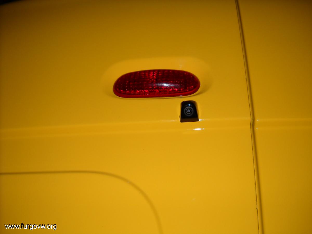

- Auto-radio con DVD, conexión a pantalla techo y cámara marcha atrás.
- Alarma
- Retrovisor interior original.

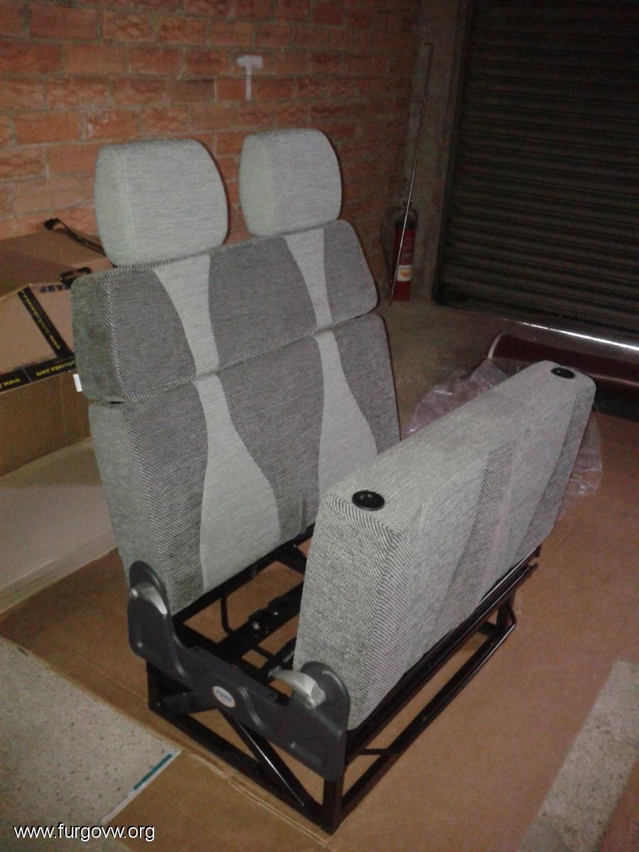

- Substitución del asiento copiloto doble, por uno individual.
- Instalación de 2 altavoces en la parte del habitaculo.
Instalación Camper:
- Plataformas giratorias asiento piloto y copiloto.

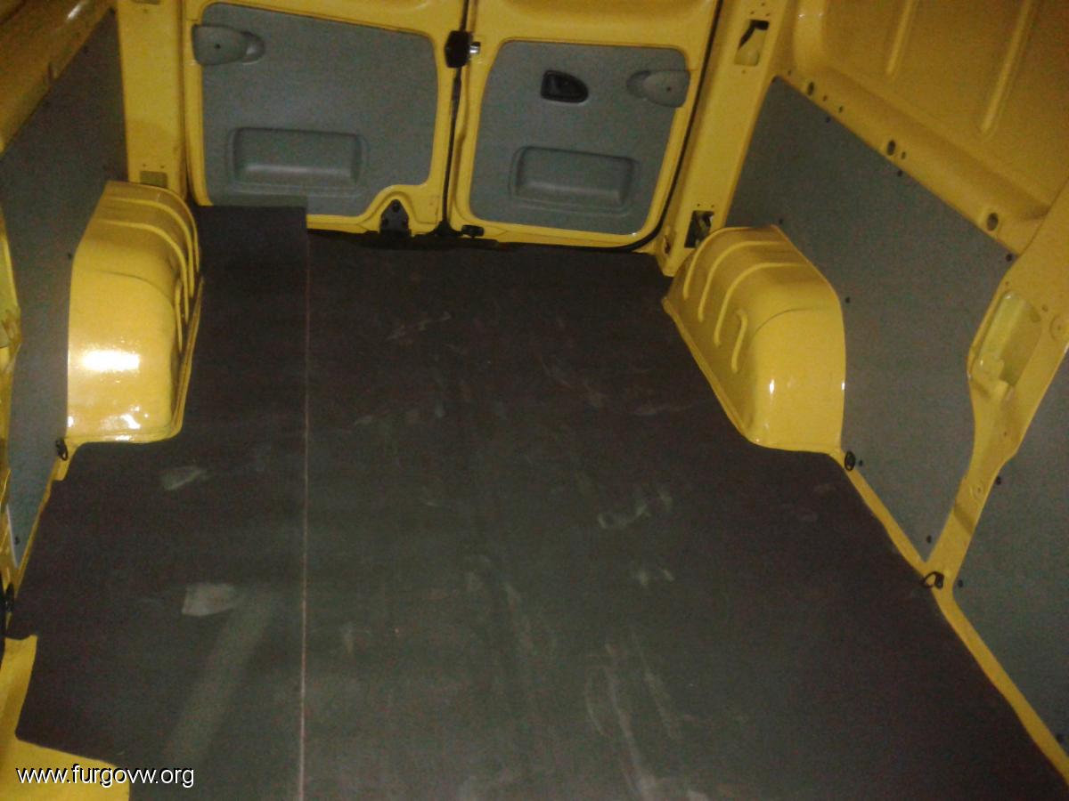

- Suelo habitaculo de parque con tablero de contrachapado 12mm y 2 capas de aislante 3mm.

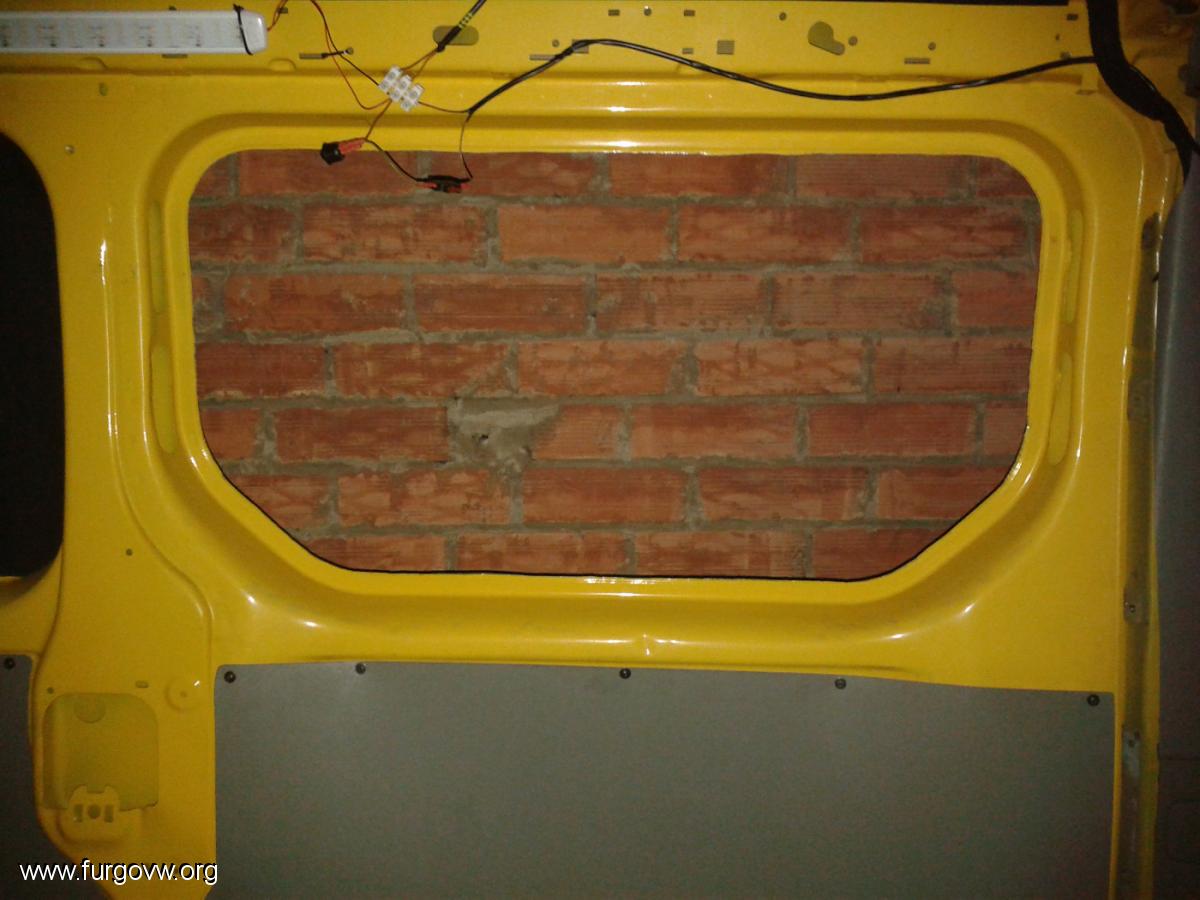

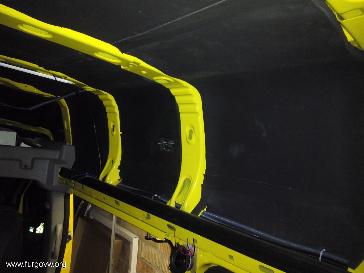

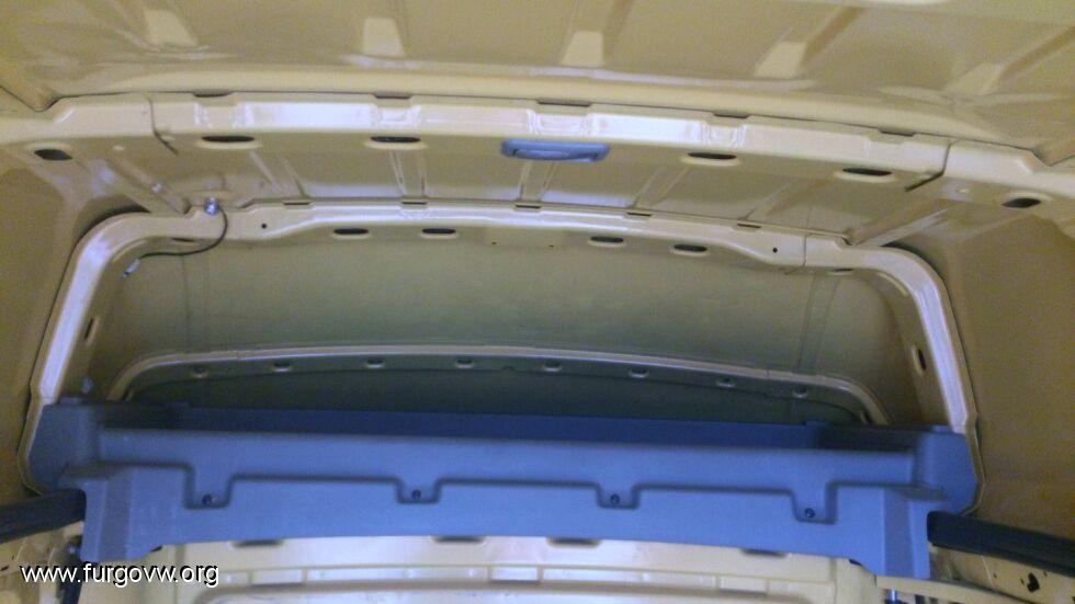

- Aislamiento paredes y techo kaiflex 20mm.

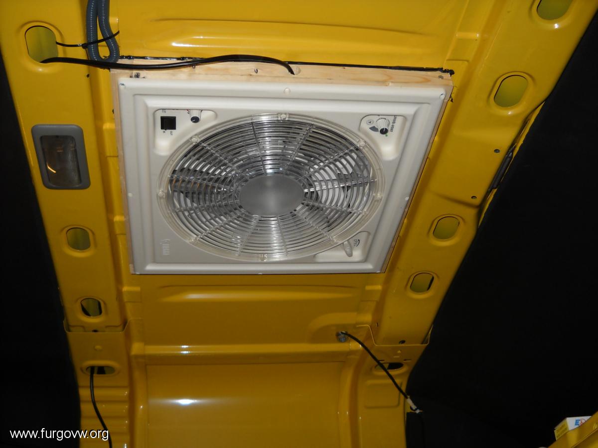

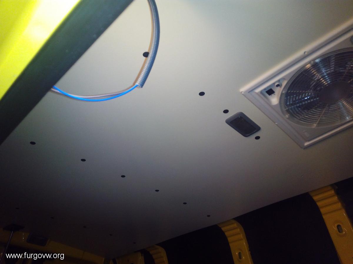

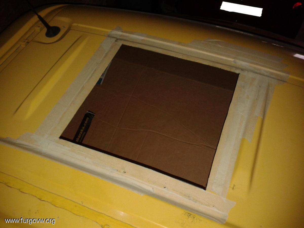

- Claraboya turbo vent 450x450 en el salón (pintada de negro).

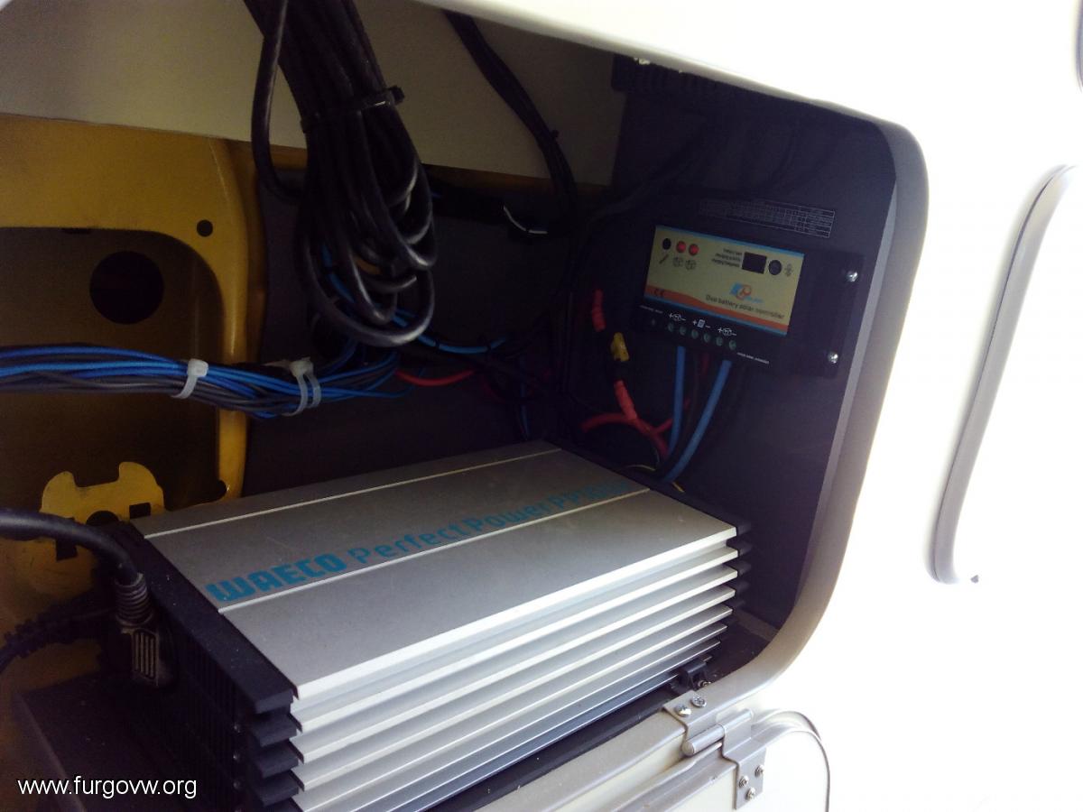

- Kit solar 140W para 2 baterías.
- Batería AGM 100A
- Toldo fiamma F45S black, con luz integradas.

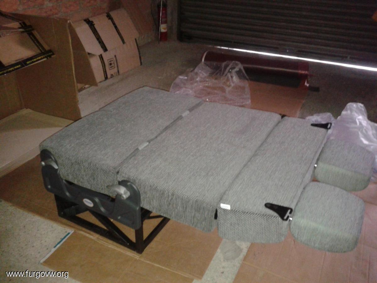

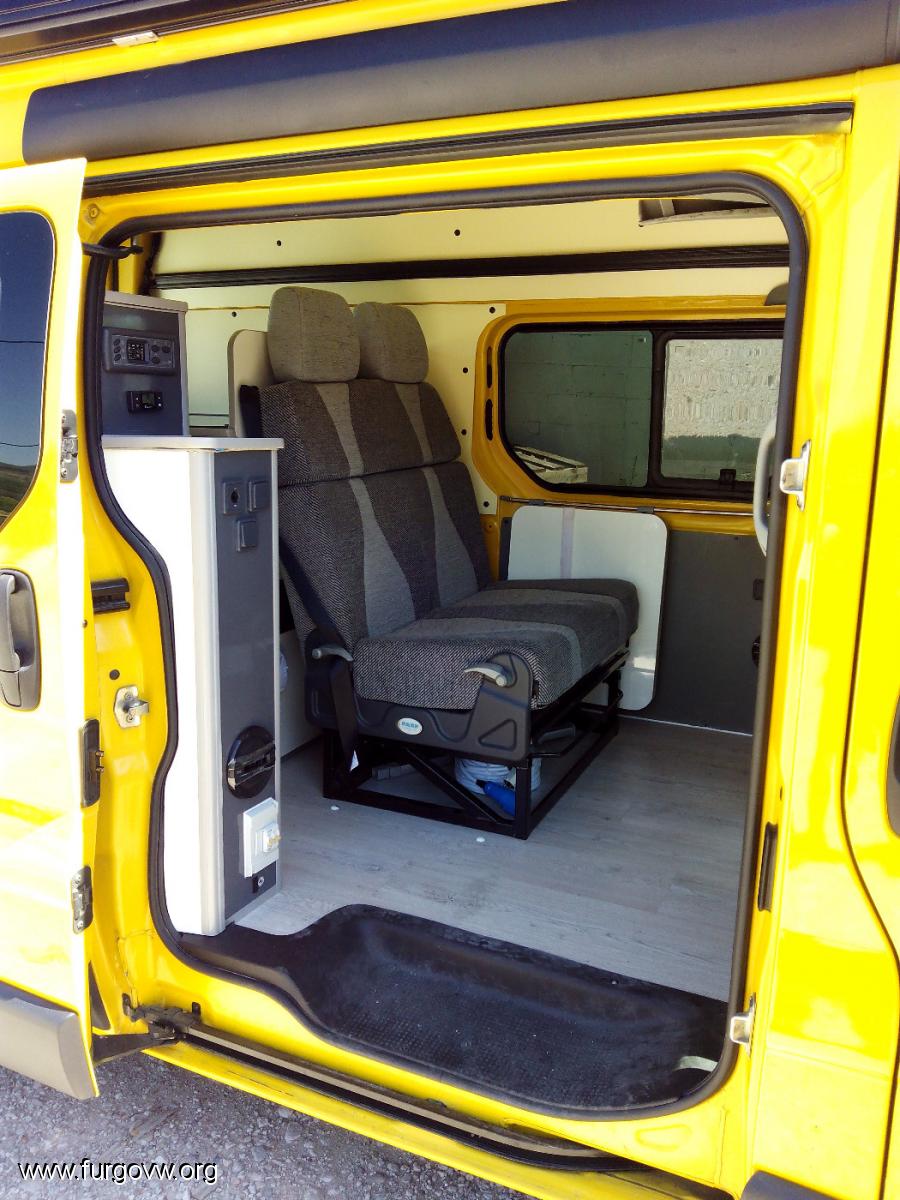

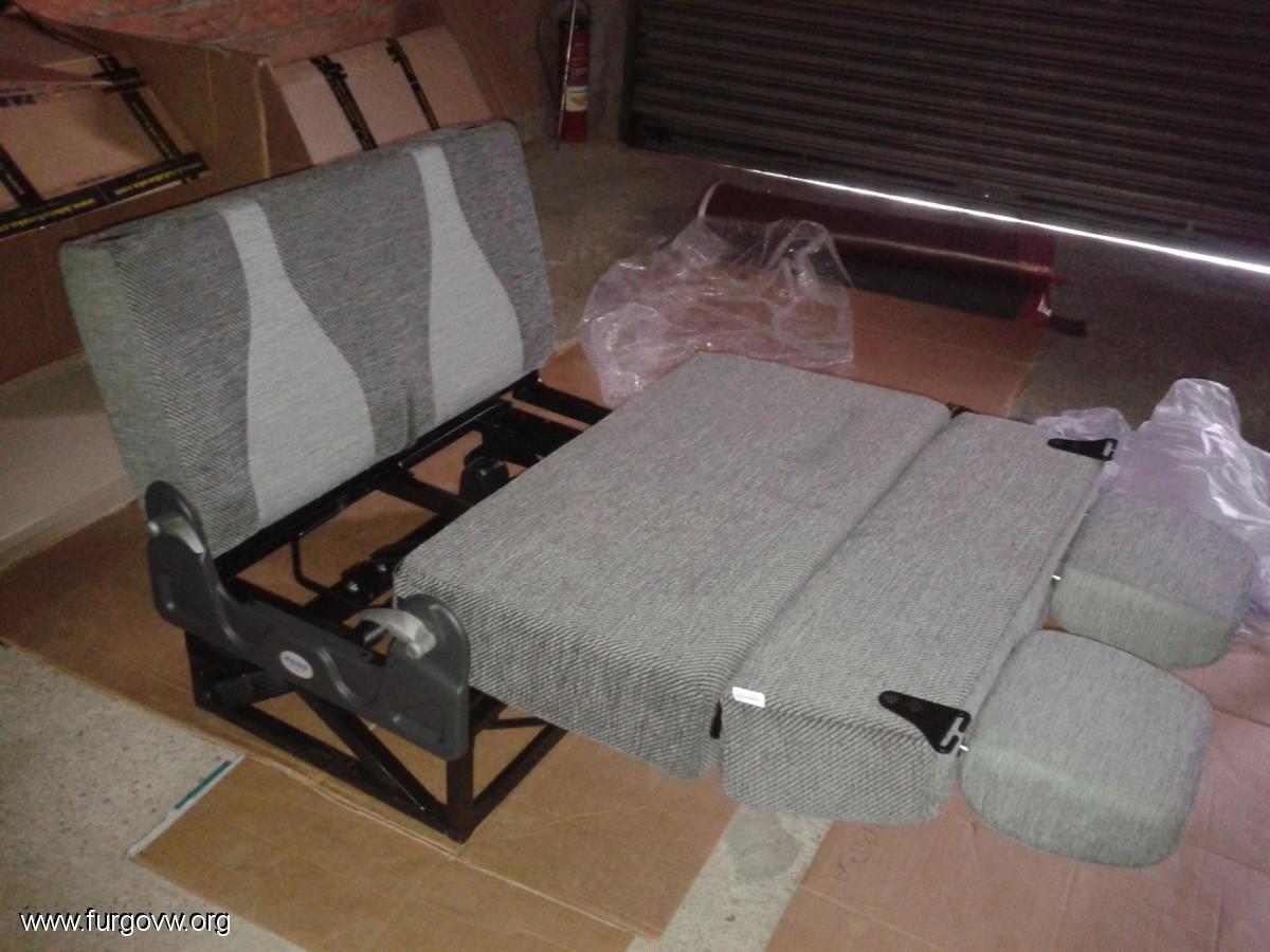

- Asiento cama 2 plazas Diván 506.
- Caleffación Estatica Eberspacher D2 con programador Easy Star Time
- Centralita Cbe pc100.
- Cargador batería Cbe 10Amp.
- Inversor 1000w.
- 3 tomas de 220v
- 3 tomas 12v.
- 4 regletas 72leds.
- 1 luz cortesía en la entrada puerta corredera.

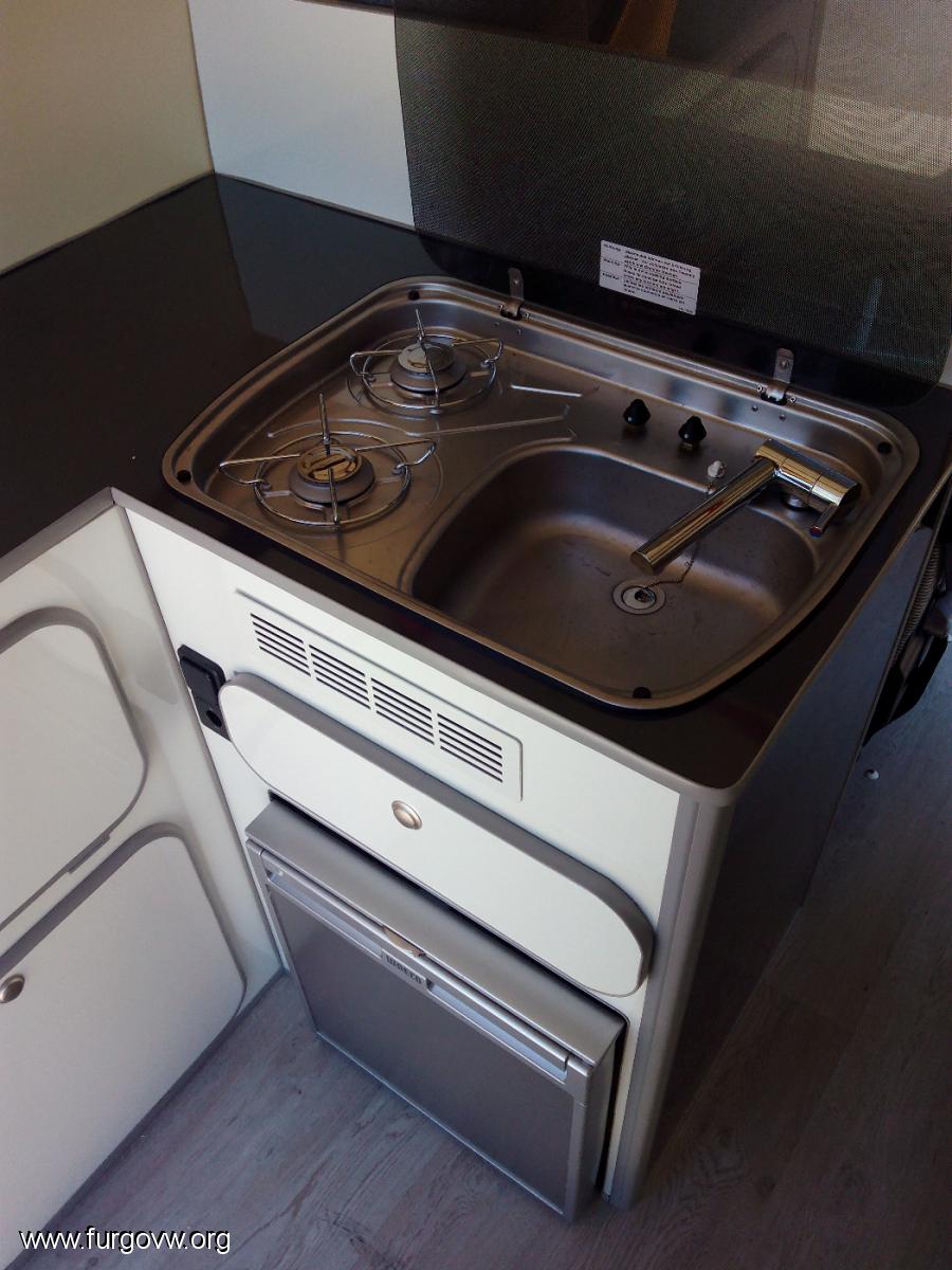

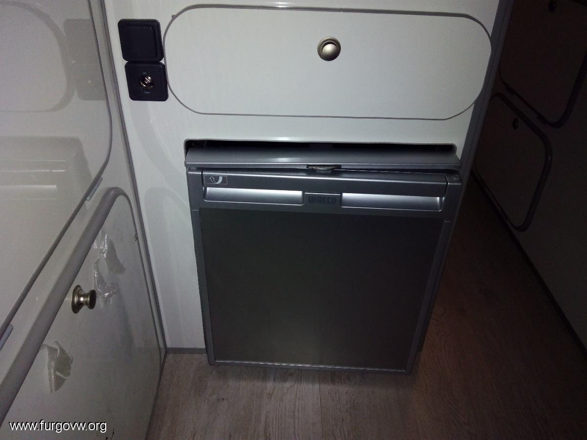

- Nevara waeco Cr 65 con enchufe de prioridad.

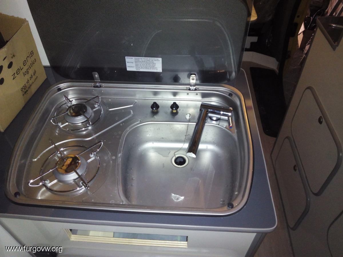

- Cocina-fregadero con 2 fuegos integrada.
- Cajón para 2 bombonas azules de butano, con rejilla 125.
- Bomba de agua Fiamma Aqua8 y vaso de expansión.
- Deposito 53L agua limpia

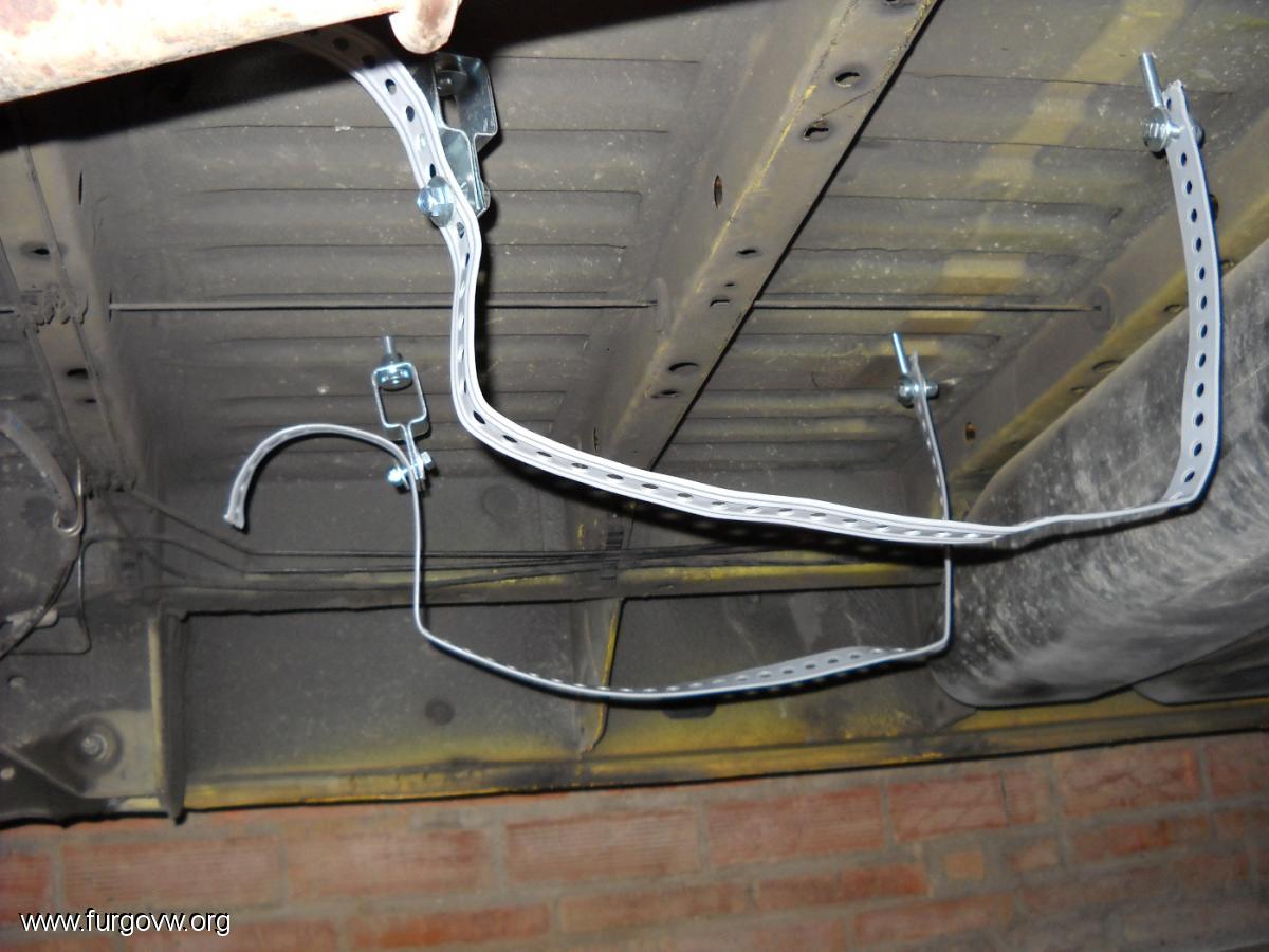

- Deposito 53L aguas grises en los bajos.

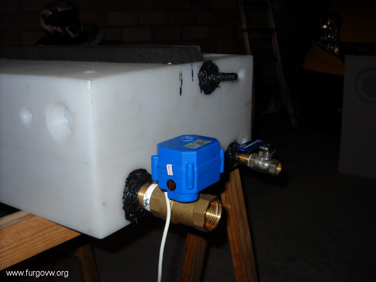

- Válvula eléctrica vaciado deposito aguas grises.
- Cama techo desplegable con somier 120x170.

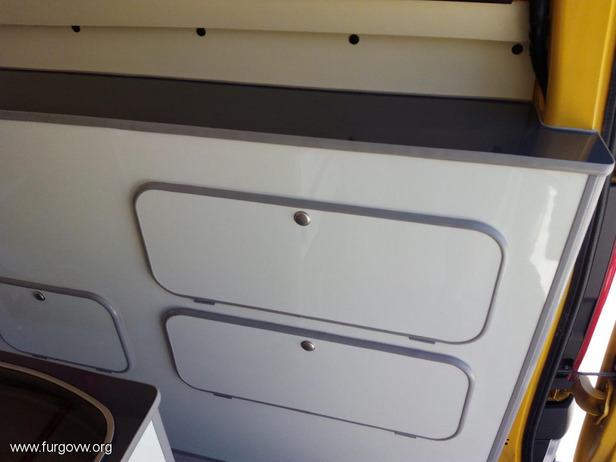

- Muebles fabricados con tablero de chopo/calobó CPL Blanco brillo/ Antracita.

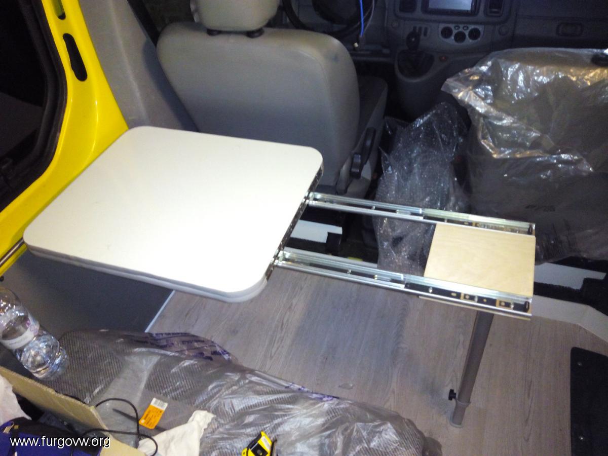

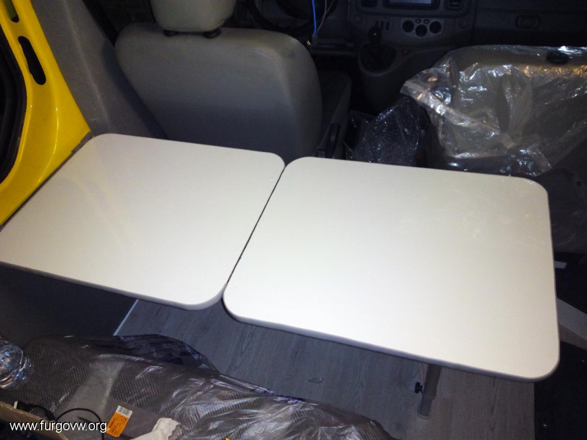

- Mesa salón plegable y extensible 50x60 o 50x120.
- Toma exterior luz CEE.
- Bocana llenado deposito agua exterior
- Toma de ducha exterior.
- Y algo más que me habre olvidado.

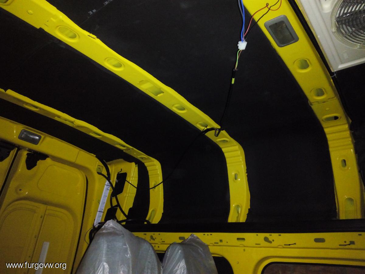

Hace 1 año:
Aislamiento, claraboya y placa solar.
Acabada:
Durante el proceso:

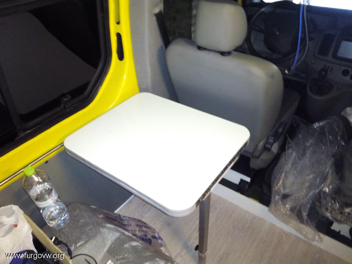

Muchas gracias. La idea de la mesa extensible la  saque de un vídeo de la transit nugget nueva.

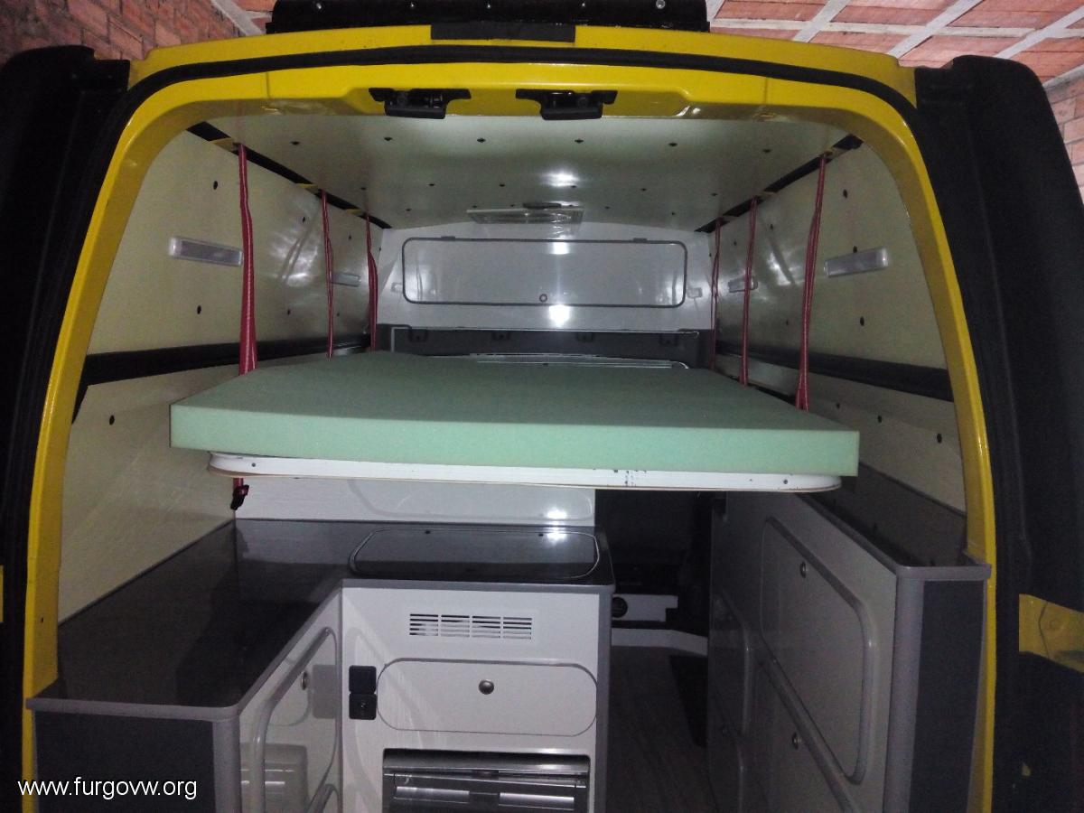

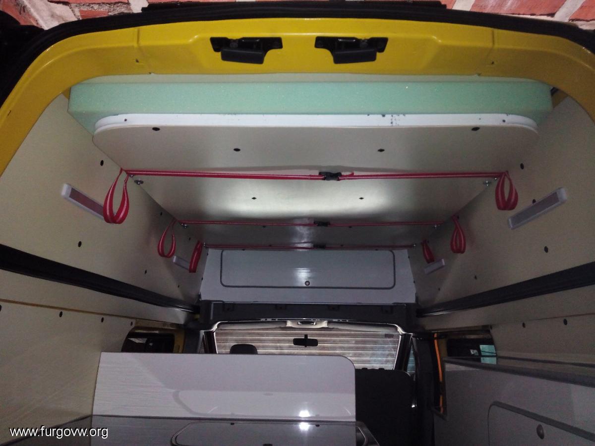

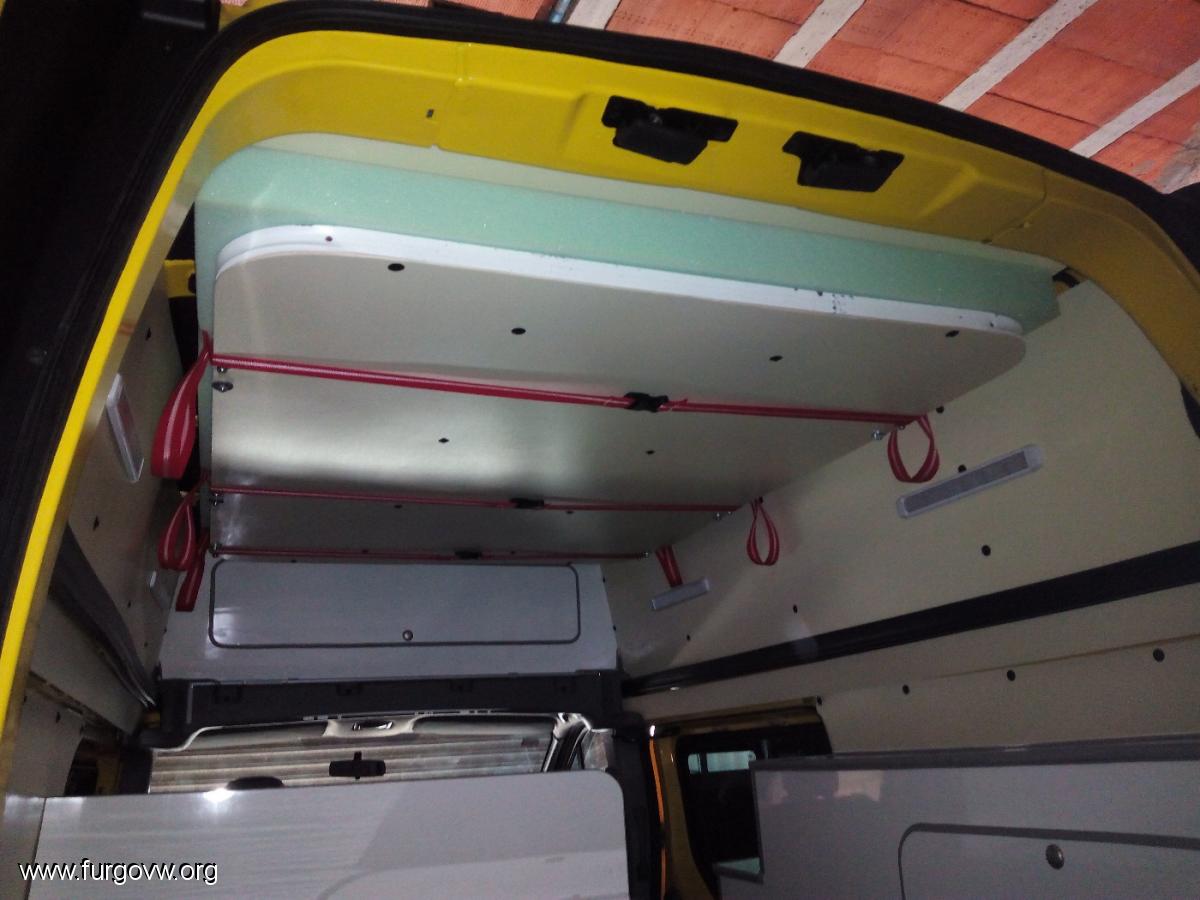

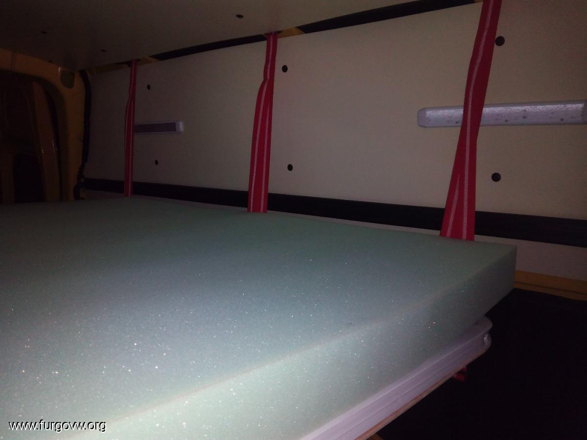

Añado unas fotos de la cama superior.

Buenas, impresionante, cuando puedas, si no te importa puedes poner las medidas de las camas, tanto la de arriba como la de abajo.
sergio46se
Cita de: ojrande en Agosto 27, 2015, 16:44:06 pm
La cama superior mide 120x175
Y la inferior es el asiento cama del diván 506, que hace 90 de ancho (ampliable unos 30cm) y en mi caso aprovechó el asiento del piloto y del copiloto para ampliar la longitud del diván, y se queda en 180 (aprox).

Un par de consultas:
Que tas la cama del techo resulta comoda, como esta fijada, se mueve al estar colgada?

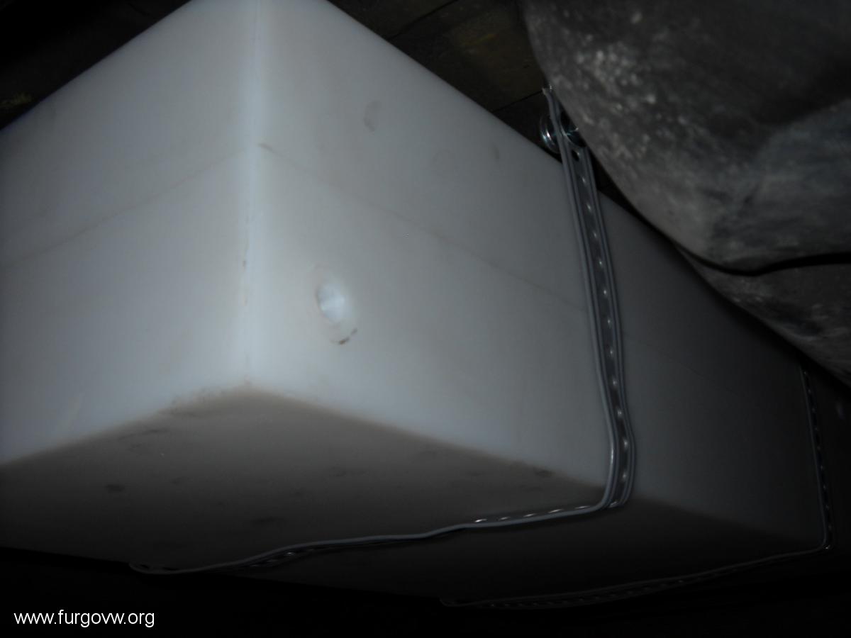

El deposito que has colocodo es el original de trafic de los bajos o es otro modelo, yo tengo uno de aguas grises en el lateral y el original creo que no me entra, por eso la duda, si has encontrado otro que encaja y no es el original me podria servir.
Un saludo y a disfrutarla
Hola pipeline, gracias por tu aportación.
Pues la cama superior es bastante cómodo, ya que lleva un somier de láminas y una espuma de alta densidad de 8cm. Lo menos cómodo es el subir y bajar, pero imagino que debe pasar lo mismo en una cama superior de una furgo con techo elevable.
Al principio si que tenía más balanceo al subir y bajar (ya que esta suspendida), pero la asegure en los extremos para evitar el vaivén.
En cuanto al depósito de aguas grises de los bajos, instale un depósito estándar rectangular. Al principio mire el el específico, pero no me supieron decir con certeza si era válido para la batalla larga, y el precio era el doble del que final instale. Por ello finalmente me decidi por uno estándar.
