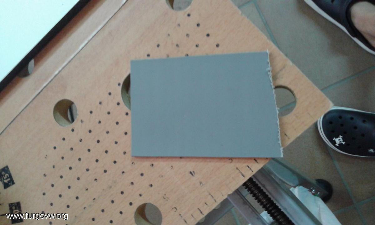

Primero de todo tenemos que conseguir una placa de pvc para realizar las pinzas que sujetaran el Bullock, hay que medir la longitud para que quede una abertura por donde entre el antirrobo

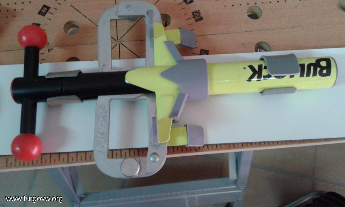

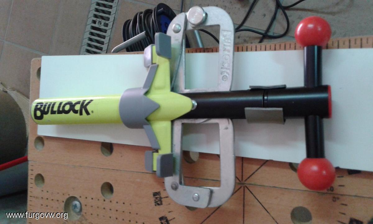

Luego, con una pistola de calor y con el Bollock como molde, le daremos la forma curvada
Pues ya tenemos las pinzas realizadas!

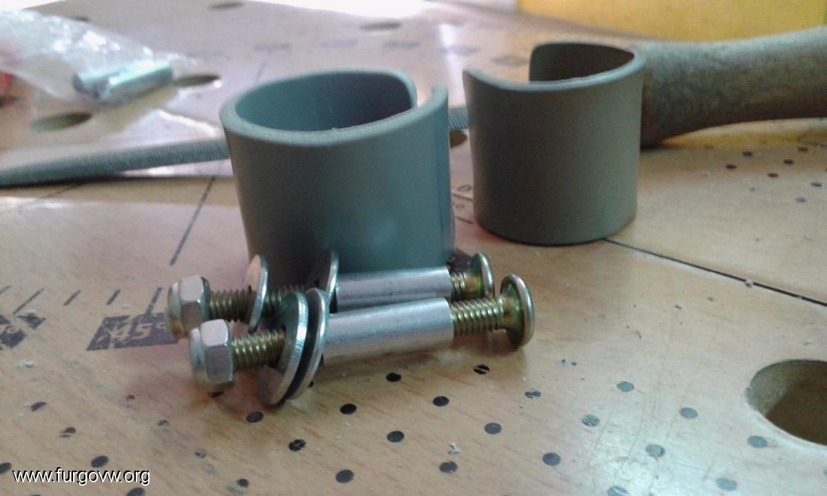

Ahora con el taladro, hacemos un agujero en cada una de las pinzas para poder pasar el tornillo, los canutillos de aluminio que veis, son para salvar las "patillas" grises que tiene el Bullock

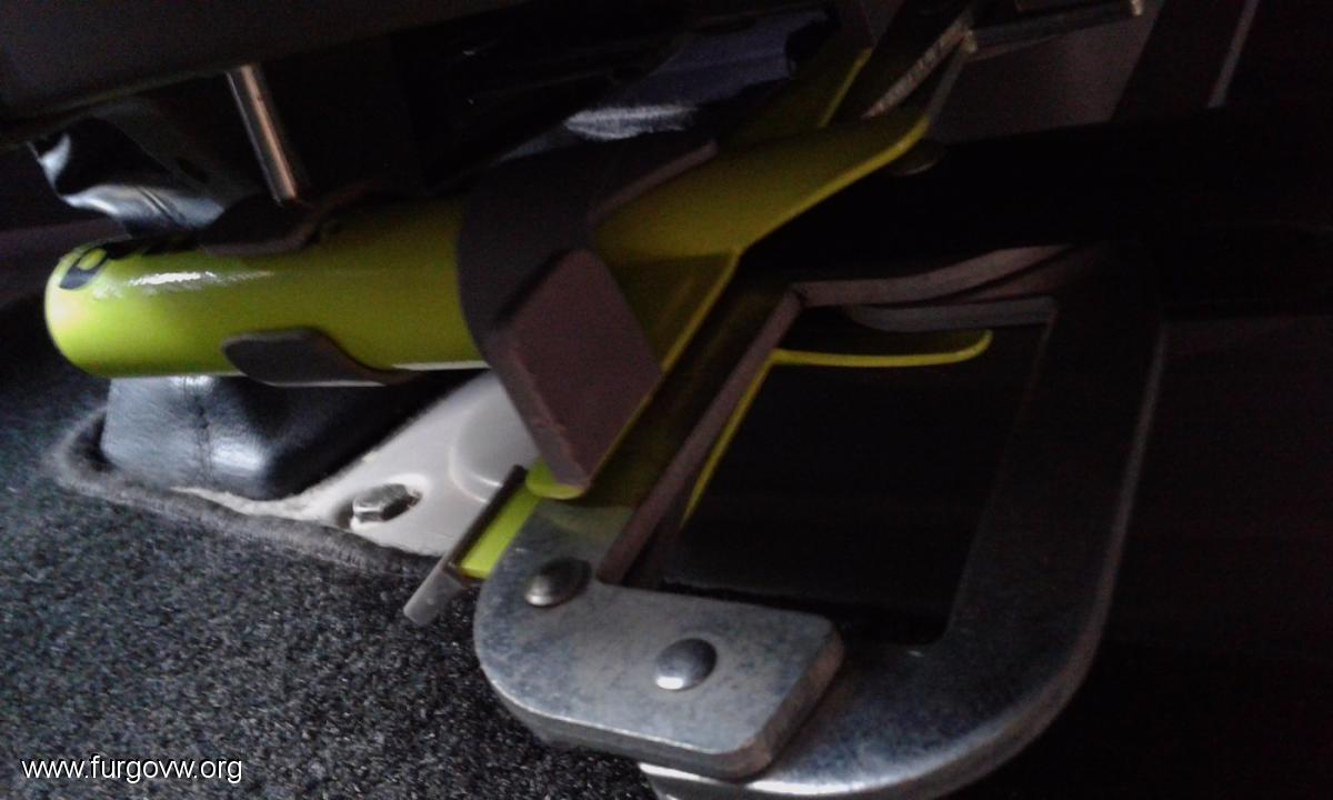

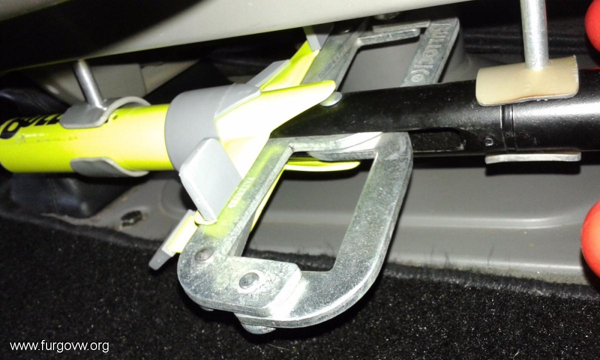

Ahora lo fijamos debajo del asiento, en los huecos y agujeros que hay en el soporte del mismo
Yo, la pinza que sujeta la parte amarilla la he realizado con muy poca abertura, asi que no actua de pinza sino que lo tienes que pasar por dentro, el motivo es que en caso de frenada brusca, en caso que el Bullock saliera disparado, solo saldria por la parte negra, la parte amarilla quedaria sujeta.

Muy bueno! Solo una cosa, ¿pensaste en poner las aberturas de las piezas de pvc hacia atrás para evitar que salga disparado en caso de frenada como comentas en el hilo? A lo mejor no sería mucho más complicado de colocar el Bullock. En cuánto no tenga más que hacer me lo curro. Muy buena la idea de colocar esos separadores para que no toque en la base del asiento.
